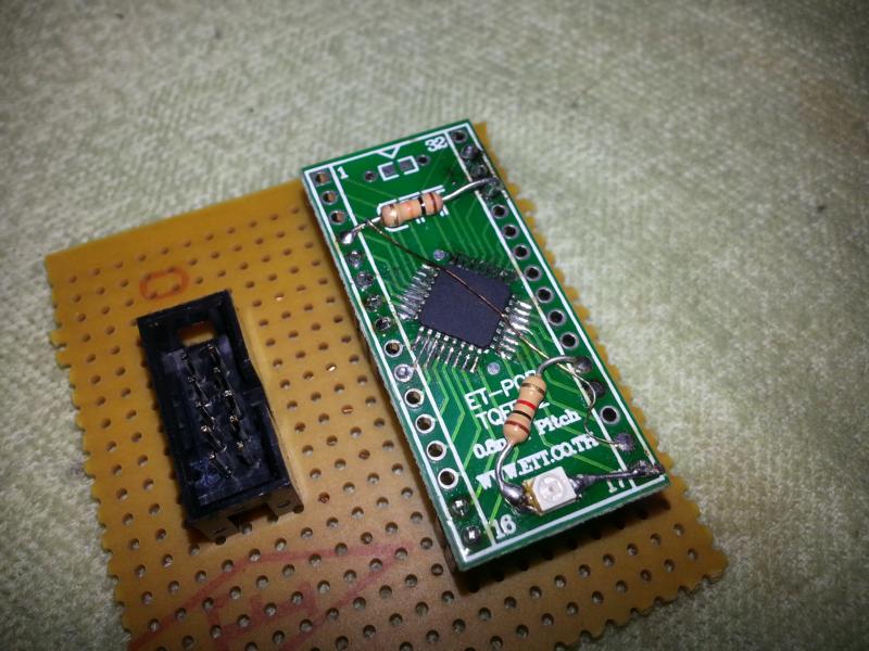

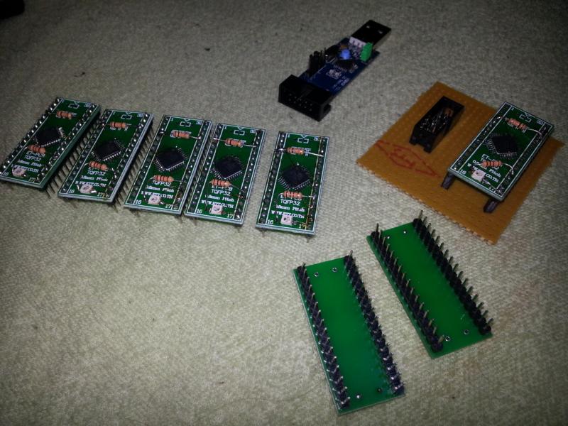

Hallo allerseits. Habe heute morgen ein 6 Atmega8 in TQFP Bauform auf 6 kleine PCB's gelötet und kann keinen davon mittels programmier Adapter beschreiben geschweige den die id auslesen. gelötet habe ich sie mittels eines 50Watt Lötkolben und keine Pins mehr als 5-6 Sekunden berührt, jedoch mehrere gleichzeitig. Der Lötkolben war eher schlecht geerdet(in der wohnung ist die elektrik nicht besonders toll), Allerdings habe ich vor ein Paar tagen schon mal genau das gleiche gemacht und dabei war alles in Ordnung. Die Atmega's kamen aus China für 70 cent das Stück. kann es jetzt sein das ich sie beim löten zerstört habe aber dann alle 5 ? oder die schon defekt waren aber dann auch wieder alle 5 und wieso gingen die von letzter woche ? Was noch dazu vielleicht eine rolle spielen könnte bevor ich heute gelötet habe war für ca. 1,5 Stunden der Strom von den Stadtwerken ausgestellt worden, glaube zwar nicht das dass eine Bedeutung hat wollte es aber erwähnen. währe über nen paar tipps erfreut wie ich rausfinden könnte was das problem ist.

Variante 1: -du hast leere Gehäuse aus China erhalten Variante 2: -du warst bekifft oder besoffen beim Löten Variante 3: -die Programmereinstellungen sind daneben (ISP-Frequenz)
Du programmierst mit ISP? Versuchs mal mit HVPP, oder hilfsweise mit externem Takt an XTAL1/2. Siehe Beitrag "ISP erkennt ATtiny167 nicht - Schaltplan fehlerhaft?". LG, Sebastian
Dann am ehesten Variante 1 obwohl die alle aus einer Lieferung waren mal mit nem Dremel nachschauen.
Wie sieht es mit der Spannungsversorgung aus? Resetschaltug? Pufferkondensatoren? Zeig doch mal einen Schaltplan her. Lg.

L. P. schrieb: > Wie sieht es mit der Spannungsversorgung aus? Resetschaltung? > Pufferkondensatoren? Zeig doch mal einen Schaltplan her. > > Lg. Schaltplan braucht man glaub ich nicht wirklich. ist nur ein 10kOhm widerstand an 5V für Reset und eine LED mit einem 1kOhm gegen masse. und der normale ISP Anschluss kram also SCK MOSI MISO Reset auf der loch-raster Platine wie oben im bild zu sehen habe ich unter der kleinen Platine noch einen 12Mhz Quarz mit Kondensatoren als Test ob es daran liegt rangelötet aber brachte auch nichts. das komische ist halt wirklich das ich genau die gleichen Boards noch vor ein paar tagen gebaut habe und die bis heute noch einwandfrei funktionieren nur die die ich heute bzw. mittlerweile gestern gemacht habe nicht funktionieren. Also wenn ich ein altes Board auf den isp Platine stecke kann ich alles machen, nehme ich ein neues funktioniert nichts mehr.
habe grade nochmal einen versuch gemacht, einen mit dem Lötkolben über einen draht zur nächsten Heizung geerdet und einen ohne dieses draht, brauche für eine Seite ca.4 Sekunden also für 8 Pins. tja was soll ich sagen, Beide funktionieren wieder nicht. habe jedoch noch nie Probleme mit dem Lötkolben gehabt, dass irgendein Bauteil defekt war, außer einer SMD Led die ich ziemlich malträtiert habe... werde morgen mal einen öffnen und schauen ob überhaupt ein Chip verbaut ist. Gruß Aaron

Timmo H. schrieb: > Womit versorgst du die dinger? Zumindest ein Abblock- und einen "Dicken" > Kondi hätte man ja wohl spendieren können? > > Wie siehts mit genauer Bezeichnung und Datecodes aus? Werden derzeit nur über den Programmier adapter: USBASP 2.0 mit 5V Versorgt keine eigene Spannungsversorgung. Auf den Chips steht folgendes: Atmega8A AU 1205Y und auf der unterseite 3E5350 355696 1-A 3E0327 Habe grade nochmal etwas gemeßen und GND und VCC sind jeweils miteinander verbunden und zwischen GND und VCC so ca. 500Ohm kann aber auch anders sein.
OK fehler gefunden. Lag teilweise am Programmier Adapter. Da die Fuses ja standard mässig auf 1MHZ intern gesetzt sind war dem Programmiergerät der Atmega zu lansgam und die die ich schon Programmiert hatte Funktionierten. Habe die Geschwindigkeit runtergesetzt und jetzt Funktionieren alle. kann also als erledigt betrachtet werden. Vielen dank

L. P. schrieb: > H.Joachim Seifert schrieb: >> Variante 3: >> -die Programmereinstellungen sind daneben (ISP-Frequenz) > > Aaron Christophel schrieb: >> Habe die Geschwindigkeit runtergesetzt und jetzt Funktionieren alle. > > Hmmm... Huch oh ja... hatte daran einfach nicht geglaubt da die anderen ja funktioniert haben. so eine platine kostet 50cent und der chip 70 für 1,20€ habe ich eine platine auf der ich direkt viele kleine dinge(IR fernbedienung oä.) zusammenlöten kann was an einer DIL version schwieriger ist.
Aaron Christophel schrieb: > L. P. schrieb: >> Wie sieht es mit der Spannungsversorgung aus? Resetschaltung? >> Pufferkondensatoren? Zeig doch mal einen Schaltplan her. >> >> Lg. > > Schaltplan braucht man glaub ich nicht wirklich. ist nur ein 10kOhm > widerstand an 5V für Reset und eine LED mit einem 1kOhm gegen masse. Ist dir schon aufgefallen, dass selbst die 2,30€ Billigst-Arduino-Hersteller des bei dir gelinkten Blogeintrags http://atcnetz.blogspot.de/2013/10/2-arduino-bzw-usbasp-20-firmware-hack.html Kondensatoren verbauen? Sogar "teure" Elkos mit Haltbarkeitsdatum. In Angesicht der Tatsache, dass diese "Arduino- Schaltung" gelinde gesagt Pfusch ist, drängt sich mir die Frage auf warum du nun noch viel schlauer als die aller-billigsten Billighersteller bist und auch noch die Kondensatoren weglässt. Nur für den Fall, dass das oben zwischen Pin 1 und 32 ein Kondensatorfootprint sein sollte - den kannst du getrost weglassen. Dann baust du dir nur noch einen Schwingkreis. Wundere dich nicht, wenn irgendwann dein AVR komische Sachen macht die du nicht erklären oder reproduzieren kannst. Gerade dann wenn du vom Labornetzteil weggehst oder mal "Lasten" schalten tust. Bis bald - ich freue mich.

Aaron Christophel schrieb: > Nützt denn ein Kondensator auch nicht mehr wenn er auf der zu steckenden > Platine sitzt und nicht auf der kleinen TQFP Platine? > Und ja du hast recht ist alles gefährliches halbwissen, aber es klapt > bisher alles so wie ich es will ;) Klar, warum sollte man Fehler vermeiden, die andere schon gemacht haben?
