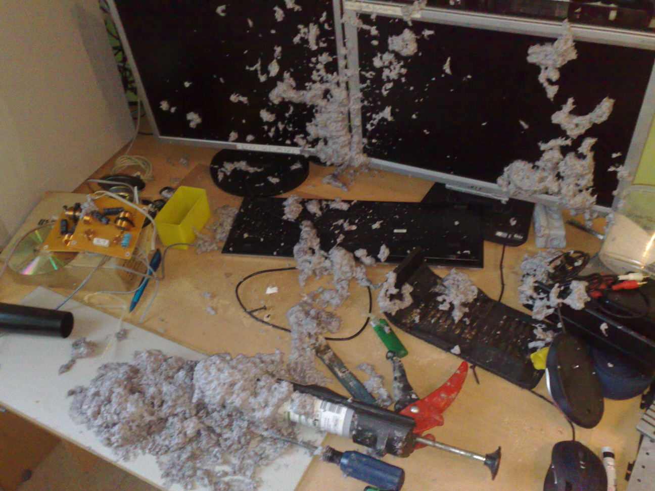

Hallo, habe etwas zum lachen: Fragt nicht wie, aber mir ist gerade eine Bauschaum-Dose mehr oder weniger geplatzt. Jetzt suche ich eine einfache Möglichkeit diesen wieder sauber zu entfernen. Mittlerweile ist er trocken und hart. Von den geraden Oberflächen, wie Tisch und TFT werde ich ihn wahrscheinlich schon selber lösen können. Aber ich bekomme ihn nicht sauber aus der Haut und aus den Haaren. ^^ Habt ihr evtl. ein paar Tipps? Gruß, TS

Nicht wegwischen,das gibt nur einen dünnen PU Film, dem man nachher nicht mehr wegkriegt. Wenn du Glück hast,haftet der Schaum nur schlecht, da kleine Kontaktfläche und wenig Anpressdruck und die Schaumteile lassen sich als Ganzes ablösen. Fazit: Den PU Schaum auf den Monitoren & Tastaturen unverändert hart werden lassen, dann versuchen alle Stücke als Ganzes zu entfernen und anschliessend mit einem Stück Plastik (Pet-Flasche) die Reste abkratzen. Da Plastik idr.weicher als die Antireflexionsbeschichtung des Monitors ist, gibts vermutlich keine Kratzer. Das Zeug auf der Haut würde ich möglichst vollständig abwischen und die Reste hart werden lassen. Nach ein paar Tagen fällt die PU-Schicht dann von alleine ab. Grossartig giftig ist das Zeug IMHO nicht, auf alle Fälle weniger giftig als die gängigen und viel weniger giftig als manche exotische Lösungsmittel Wie haste das eigentlich geschafft?

Blauer Blaubär schrieb: > Das Zeug auf der Haut würde ich möglichst vollständig abwischen und die > Reste hart werden lassen. Bauschaum wird unter Feuchtigkeitseinfluss fest, also eher nicht. Trocken abwischen, die Reste hart werden lassen und als Lehrgeld die spazierentragen, bis sie weg sind. Haare wiederum werden interessant. Frisurwechsel sollte das einfachste sein. Blauer Blaubär schrieb: > Wie haste das eigentlich geschafft? Mich beschleicht das Gefühl, der Schraubenzieher war nicht ganz unbeteiligt.
vn nn schrieb: > Blauer Blaubär schrieb: >> Wie haste das eigentlich geschafft? > > Mich beschleicht das Gefühl, der Schraubenzieher war nicht ganz > unbeteiligt. Ja, das denke ich auch :-} Vermutlich war das eine gebrauchte Kartusche -> Schaum am Kugelventil ausgehärtet -> Schraubenzieher ("Muss doch gehen ...") -> Ventil aufgeschlitzt/abgerissen -> Pschh!

Von der Haut löst sich das in der Badewanne :) Bei Haaren weiß ich nicht, aber längere Zeit im Warmwasser könnte auch da helfen, sonst " schnipp- schnapp " Die Monitore würde ich mehrere Tage in Ruhe lassen und dann vorsichtig mit dem Fingernagel pulen. Grüße Bernd
Sven P. schrieb: > Es gibt PU-Schaum-Entferner. Ich weiß allerdings nicht, wie der sich mit > dem übrigen Material verträgt... riecht jedenfalls nach Ammoniak, das > Zeug. rein olfaktorisch hätte ich bei pu-schaum-entferner auf aceton getippt. fühlt sich auf der haut auch ähnlich an. Bernd Funk schrieb: > Von der Haut löst sich das in der Badewanne :) wenn das zeug ganz ausgehärtet ist (möglicht spät heute aben oder morgen früh) kannst du das auch vorsichtig (!) mit einem nicht zu scharfen messer (buttermesser oder so) abkratzen > > Bei Haaren weiß ich nicht, aber längere Zeit im Warmwasser > könnte auch da helfen, sonst " schnipp- schnapp " dürfte sicher die einfachste und gesündeste lösung sein > > Die Monitore würde ich mehrere Tage in Ruhe lassen und > dann vorsichtig mit dem Fingernagel pulen. versprich dir nicht zuviel davon - tastatur, maus, das weiße zeug links unten (also alles was recht einfach ersetzbar ist) sofort weg damit, den rest gut aushärten lassen. rechne schon mal mit einem totalverlust der elektronik, dann freust du dich umso mehr wenns die bildschirme überleben ;-) mir ist auch mal eine (fast volle) dose pu-schaum geplatzt - die hatte eine meinungsverschiedenheit mit der schwerkraft und kurz vor die höchste negative beschleunigung eingetreten wäre auch noch mit einem beil gekuschelt. das ergebnis war eine wahnsinnige sauerei in der garage, ein paar spritzer im gesicht (zum glück hatte ich mich vorher nicht rasiert, so war das problem nach dem aushärten recht schnell erledigt) und auf den klamotten. dort ist der schaum immer noch drauf - trotz mehrerer jahre verwendung als arbeitskleidung inkl. regelmäßigem waschen. wenn doch nur newton nie die schwerkraft erfunden hätte (oder wars stephen hawking?) ;-)

Danke für die vielen Ratschläge! lutz h. schrieb: > Geh zum Arzt, mit der Haut ist nicht zu spaßen. > Die Ärzte haben auch das richtige Werkzeug. Ich habe mir mit Handwaschpaste und einem Messer den Bauschaum samt einer dünnen Hautschicht abgetragen und abgeschabt. Nach ca. 30 Minuten Waschen waren die Hände wieder sauber. Das aus den Haaren und den Wimpern und Augenbrauen konnte man mehr oder weniger "abziehen"... ^^ Die glatten Oberflächen konnte ich mit einer alten EC-Karte sauber-spachteln. - Auch bei den TFT´s. Chris D. schrieb: >> Mich beschleicht das Gefühl, der Schraubenzieher war nicht ganz >> unbeteiligt. > > Ja, das denke ich auch :-} > > Vermutlich war das eine gebrauchte Kartusche -> Schaum am Kugelventil > ausgehärtet -> Schraubenzieher ("Muss doch gehen ...") -> Ventil > aufgeschlitzt/abgerissen -> Pschh! Ganz genau so ist es passiert !! ;-) Bernd Funk schrieb: > Die Monitore würde ich mehrere Tage in Ruhe lassen und > dann vorsichtig mit dem Fingernagel pulen. Ich werde sie öffnen, denn die "Übergänge und Kanten" zwischen Panel und Gehäuse sind zu arg betroffen! Da will ich nicht so herumkratzen, und die bereits vorhandenen Kalk- & Spülmittelreste an den Kanten kann ich dann auch gleich weg machen! Liebe Grüße, TS

Was hat eigentlich die Silikonkartusche auf dem Bild zu suchen? Wir haben uns heute auf Arbeit kaputt gelacht!
Benjamin K. schrieb: > Was hat eigentlich die Silikonkartusche auf dem Bild zu suchen? > Wir haben uns heute auf Arbeit kaputt gelacht! Ich musste auch lachen: erst an der "Kartusche" herumgespielt und dann behaupten, es sei "Bauschaum"...

Benjamin K. schrieb: > Was hat eigentlich die Silikonkartusche auf dem Bild zu suchen? > Wir haben uns heute auf Arbeit kaputt gelacht! Zuerst wollte ich das Silikon verwenden - Das ist jedoch schon etwas länger offen, und daher schon ziemlich zäh. Ich bekam fast nichts heraus...
