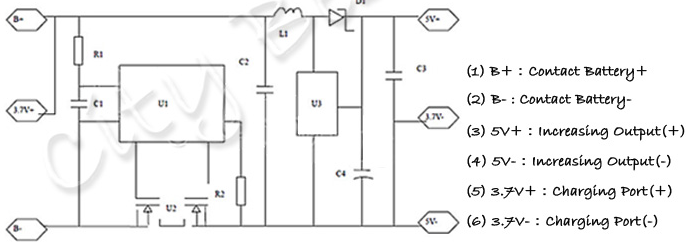

Guten Abend, ich habe vor einer weile folgende Schaltung auf Ebay erworben: http://www.ebay.de/itm/1-x-PCB-Li-ion-Lipo-Battery-3-7V-DLX-UPDC5V-Volt-step-up-Convert-to-Output-Power-/370658125930 Nun habe ich das Problem das sie nicht tut was sie soll. Ich hatte gleich 3 bestellt und alle legen das selbe verhalten an den Tag. Wen ich an den Batterie Eingang eine geladene Li-Ion Zelle hänge kommen nicht wie gewünscht 5v sondern 0,4-0,9V. Beim ausprobieren der Schaltung habe ich dann mal versehentlich den Minuspol der Batterie mit dem Minuspol des ladeeingangs verbunden und auf einmal habe ich die 5v am Ausgang. Das lässt sich auch rekonstruieren. Jedoch führt es von zeit zu zeit zu einem Kurzschluss der Batterie. Diese Schaltung soll einen kleinen 5v Verstärker so wie eine LM3914 Spannungsanzeige betreiben. Das funktioniert auch jedoch schaltet das Board nach einiger Zeit auch wieder ab. Ich hoffe es gibt hier jemand der sich auch schon mal mit diesem Teil beschäftigt hat. Ich währe für jede Hilfe dankbar. mfg Vito

Also wenn du den Lipo/Liion an "Bat+/-" anschließt hast du 5V am ausgang, aber nur wenn du es verpolt anschließst? Wenn ich das richtig sehe schließt man links (charge) die Spannung zum laden an (der 6-Beiner wird wohl das LadeIC sein) und dann rechts ist der Step-up

Nein, ich habe mich wohl etwas undeutlich ausgedrückt. Wenn ich die Batterie normal an Bat +/- anschließe erhalte ich ca 0,5v. Wenn ich nun kurz den Minuspol der Batterie mit dem Minuspol am Charge Eingang verbinde gibt das Board 5v aus. Auch nachdem die Verbindung wieder gelöst wurde. Irgend wann hört es jedoch einfach wieder auf eine Spannung aus zu geben. Und da ist kein Lade IC drauf nur ein IC der ab 4,2v die Verbindung zwischen Batterie und Ladeeingang kappt.

Vito Schmidt schrieb: > Nein, ich habe mich wohl etwas undeutlich ausgedrückt. > Wenn ich die Batterie normal an Bat +/- anschließe erhalte ich ca 0,5v. > Wenn ich nun kurz den Minuspol der Batterie mit dem Minuspol am Charge > Eingang verbinde gibt das Board 5v aus. Ja weil du dann das Schutz-IC überbrückst (bzw. die Mosfets die den GND trennen sollen bei Über/Unterspannung) Macht mal ein vernünftiges Foto von dem Ding.

Ja das mit der Überbrückung ist klar eigenartig ist nur das die Schaltung auch aktiv bleibt wenn ich die Brücke wieder entferne und sich dann irgend wann erst wieder aus schaltet.

Vito Schmidt schrieb: > Ja das mit der Überbrückung ist klar eigenartig ist nur das die > Schaltung auch aktiv bleibt wenn ich die Brücke wieder entferne und sich > dann irgend wann erst wieder aus schaltet. Das ist normal. Die Schutzschaltung schaltet nicht von allein ein, normalerweise erst beim ersten Aufladen oder durch brücken der Mosfets. Abgeschaltet wird dann wenn der untere oder obere Schwellwert der Batteriespannung erreicht wird. Die Schutzschaltung ersetzt auch nicht einen passenden Ladeschaltkreis, der fehlt hier.
So hatte ich das Teil auch verstanden. Jedoch schltet sie immer wieder einfach so ab zumindest ist die Spannung laut meinem Messgerät noch im gürnen Bereich.
