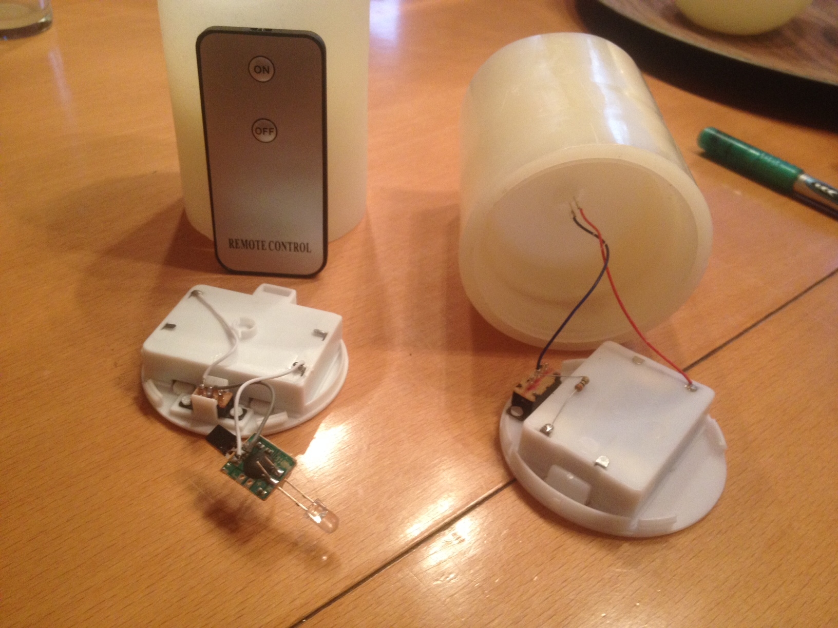

Hallo Zusammen! Meine Frau hat unzählige LED-Kerzen, teilweise mit und teilweise ohne Fernbedienung einschaltbar. Nun möchte sie gerne, dass man alle Kerzen über die vorhandene Fernbedienung einschalten kann. Ich habe mal beide Kerzentypen geöffnet. Die einfache Kerzen (ohne FB) werden über 3x AAA Batterien betrieben und besitzen nur einen Ein-, Ausschalter und eine "Flacker-LED" mit vorgeschaltetem Widerstand. Bei den Kerzen mit Fernbedienung sieht die Schaltung etwas komplizierter aus: 3x AAA Batterie, Ein-, Ausschalter, dann ein ir-Empfängermodul und eine kleine Platine mit mehreren SMD Bauteilen sowie eine normale LED. Ich kann zwar gut mit einem Lötkolben umgehen, habe jedoch wenig Ahnung von ir-Schaltungen. Kann ich einfach solch ein ir-Empfängermodul in die Schaltung der einfachen Kerzen einbauen, oder wie muss solch eine Schaltung dann aussehen? Welche Frequenz haben die Module in der Regel für solch einfache LED-Kerzen? Ich hoffe, dass ich auf meine Fragen eine Antwort bekommen kann.

Ein Empfängermodul alleine reicht nicht, Du brauchst auch etwas, das die Empfangenen Signale auswertet und dann die LED schaltet. Z.B. einem ATTiny85 könnte man sowas beibringen.

@Harald: Platz müsste genug vorhanden sein. Jedoch haben meine Kerzen wie auf dem Foto zu sehen ist ein schönes Batteriefach für 3x AAA. Der Um- bzw. Einbau ausschließlich des IR-Systems könnte also Probleme bereiten? Die LED passt dann wahrscheinlich auch nicht mehr zum Steuerungsmodul?! Ich weiß leider nicht wie solch eine Schaltung aufgebaut ist. Ist der IR-Empfänger mit dem entsprechendem Chip nicht einfach soetwas wie ein "Schalter I/O", oder liege ich da völlig falsch!?
Tom Duble schrieb: > Jedoch haben meine Kerzen wie auf dem Foto zu sehen ist ein schönes > Batteriefach für 3x AAA. Das kannst Du dann für Dein nächstes Elektronikprojekt verwenden. :-) > Ich weiß leider nicht wie solch eine Schaltung aufgebaut ist. Deshalb sollst Du auch die komplette Elektronik mit allen Teilen von der neuen Kerze in die alte umbauen. Von der alten Kerze übernimmst Du nur die "Mechanik". Ist der > Ist der IR-Empfänger mit dem entsprechendem Chip nicht einfach > soetwas wie ein "Schalter I/O", oder liege ich da völlig falsch!? Im Prinzip schon, allerdings kann man ohne Schaltplan kaum sagen, wie alte und neue Teile zusammenpassen. Um einen Begriff von der Kompliziertheit des Problems zu bekommen, solltest Du Dir mal diesen Link ansehen. IRMP Gruss Harald

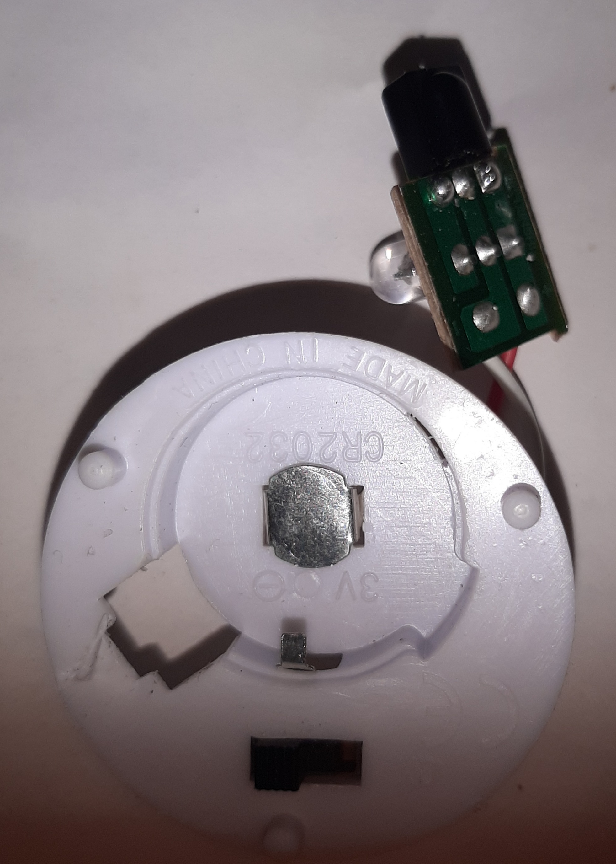

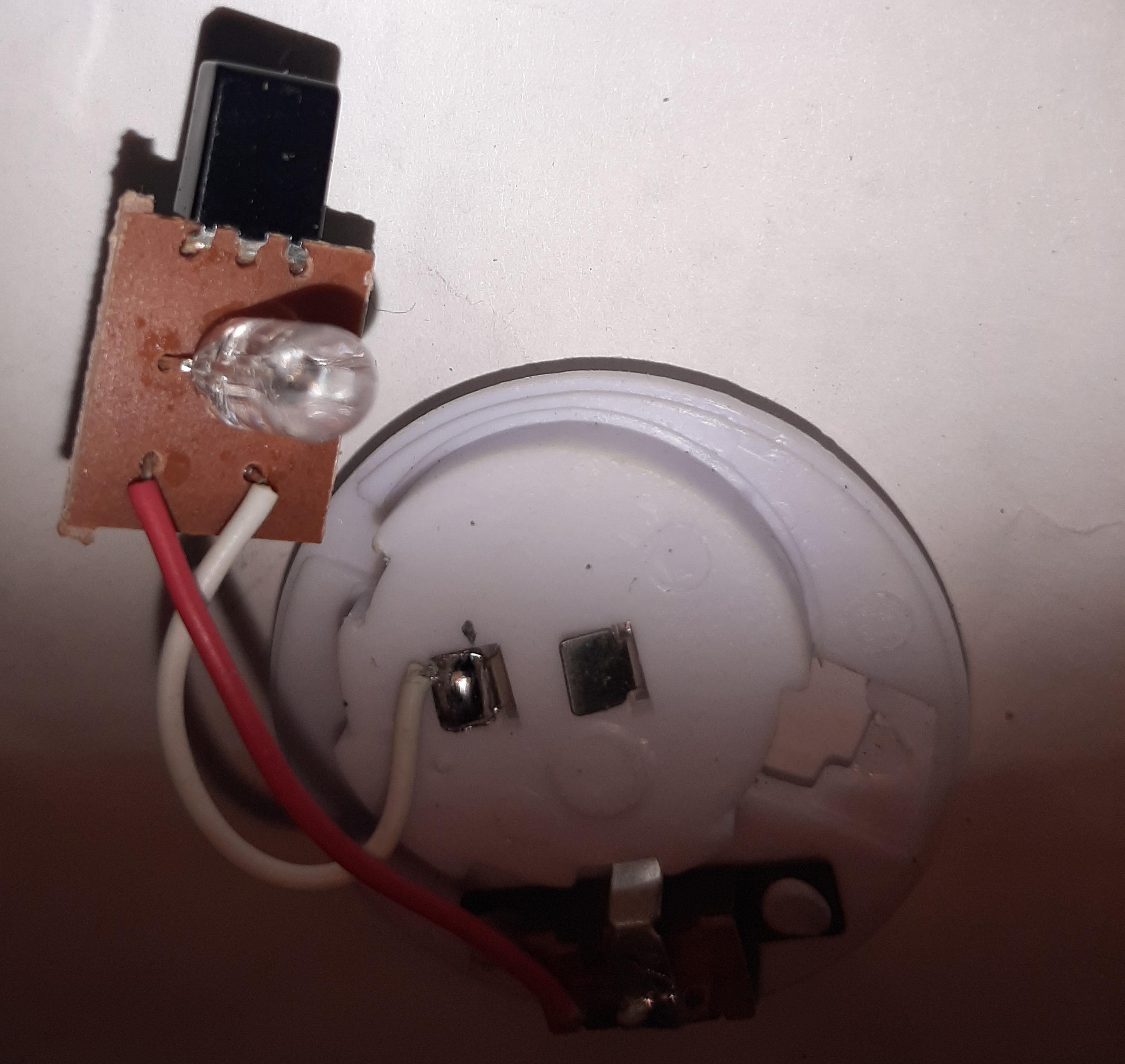

Tom D. schrieb: > Bei den Kerzen mit Fernbedienung sieht die Schaltung etwas komplizierter > aus: Betrifft ein 10-LED-Kerzen-Set bei Pfennigpfeifer incl 10x 2025 3V-Batterien + IR-Fernbedienung (6,-€/Set!) Je Kerze: 1x CR2025-3V-Batterie, Ein-, Ausschalter, 1 Multicolor-3-Pin-LED, ein IR-Empfängermodul, was aber komischerweise wie folgt verschaltet ist: IR-Empfänger-Pin 1 an LED-Pin 1 Pin 2 an GND Pin 2 LED Pin 3 an +VDD_3V und Pin 3 LED .. D.h. Der IR-Empfänger ist parallel direkt an der LED. Einen zusätzlichen Chip oder gar Platine gibts nicht! Nur Plus VDD wird von der Batterie über erwähnten Ein/Aus-Schalter an Pin 3 IR + Pin 3 LED geführt! Vermutung: Damit das ganze funktioniert, sind das spezielle Multicolor-3-Pin-LEDs(??), die intern einen Controller haben, die in diese Minikerzen verbaut sind.(?) Frage hierzu: Mit der Lupe betrachtet sieht die durchsichtige LED genau so aus, die mehrere Microbauteile auf einer Art Platine haben. Das kann ich aber nicht fotografieren, da ich keine so hochauflösende Kamera habe, um in das Innere Gehäuse der LEDs fotografieren kann. Sind das nun "genormte" IR-Empfänger-Module für 3 V-Betrieb (-Die Steuerfunktionen übernimmt dann in jeder LED verwendeter integrierte Chip(?)), oder sind die Steuerungsfunktionen im IR-Modulempfänger integriert? Wer kann Angaben dazu machen.? Danke.
Nachtrag: Würde die IR-Empfänger zweckentftemdet für andere Funktionen nutzen, aber weiß nicht, ob ich das riskieren kann, da bisher nicht geklärt ist, ob die Multicolor-LEDs Spezial-Ausführungen incl. Steuerchip sind, oder ob die Steuerung im IR-Empfänger vergossen ist. Hat wer sowas mal herausgefunden? Danke für die Infos.

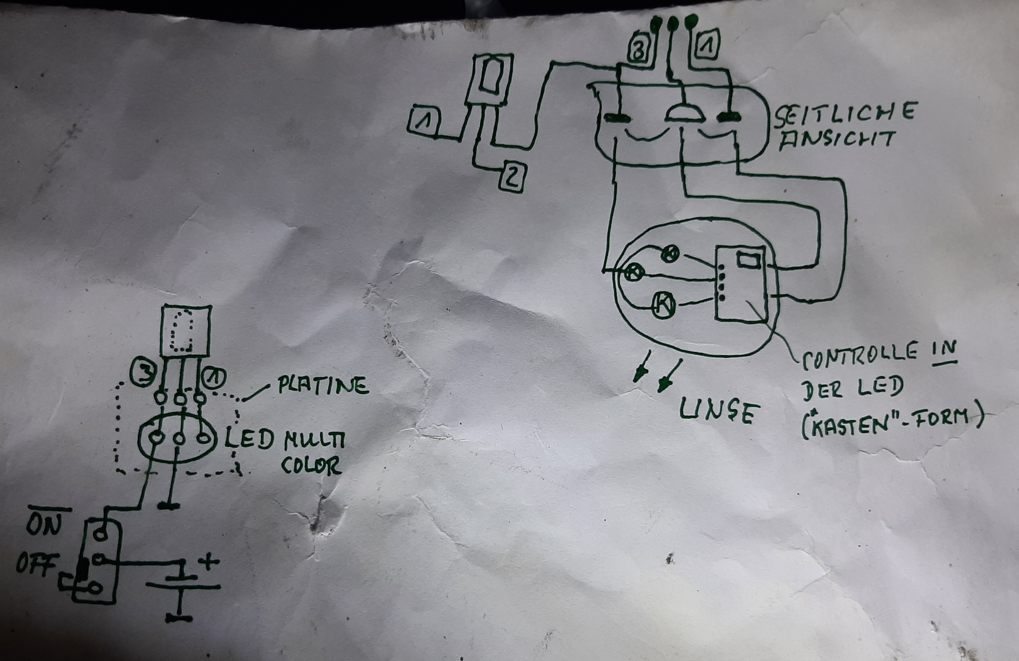

Die Schaltung dazu (-So sieht die direkt aus) anbei..

Eine sehr interessante Beobachtung. Tatsächlich könnte der Empfängerchip in die LED eingebaut sein, "intelligente" RGB-LEDs sind ja bekannt, mit automatischem Farbwechsel oder Steuerung über einen Datenbus. Überraschend wahrscheinlich für die meisten Forumsteilnehmer hier; ich hätte persönlich auch nicht gedacht, daß man für so ein Produkt LEDs mit kundenspezifischen Chips drin herstellen läßt. Die Masse macht's wohl möglich. Für einen Umbau ist das weniger toll. Vielleicht gibt es ältere Systeme, wo das nicht so ist?
Sebastian schrieb: > Für einen Umbau ist das weniger toll. Vielleicht gibt es ältere Systeme, > wo das nicht so ist? Genau das ärgert mich eben, weil in der LED direkt so ein ein NanoChip drin ist, der die 3-Fatb-LEDs einzeln steuert. Und das ganze ja sogar mit handelsüblichem IR-Empfänger. Nur, wie schon richtig bemerkt wurde: Diese Spezial-RGB-LEDs gibts aber nirgends, zumindest weiß man nicht nach was man suchen soll. Und die Schaltung, die ich oben angehängt habe, ist meinerseits durch starke Lupenvergrößerung erkannt und gezeichnet worden. # Schon merkwürdig, was es so alles gibt; persönlich bemerkt: Das IR-Modul lässt sich zwar zweckentfremdet verwenden, aber das wars auch schon. Ok, 10 Mini-Schalter, die 10 x 2032-Bat-Fächer auch, aber die LEDs leuchten nicht ohne der Fernbedienung! Das steuert der integrierte Chip nämlich, so also zu nichts extern zu gebrauchen. # Aber hey: interessant ist das Set nur als Deko (für nur 6 Euro incl 10 x 3V-Zellen, Fernbedienung, 10 x IR-Empfänger, 10 x Minischalter...) ..kauft man das einzeln , wirds vermutlich teurer..
...das ist in der Tat ziemlich abgefahren! Aber gut, WAS der LED Hersteller da packaged ist letztendlich egal, er stellt ein paar Parameter um und braucht nur nen anderen Chip. Aber dass es sowas gibt, ist mir auch neu... Klaus.
