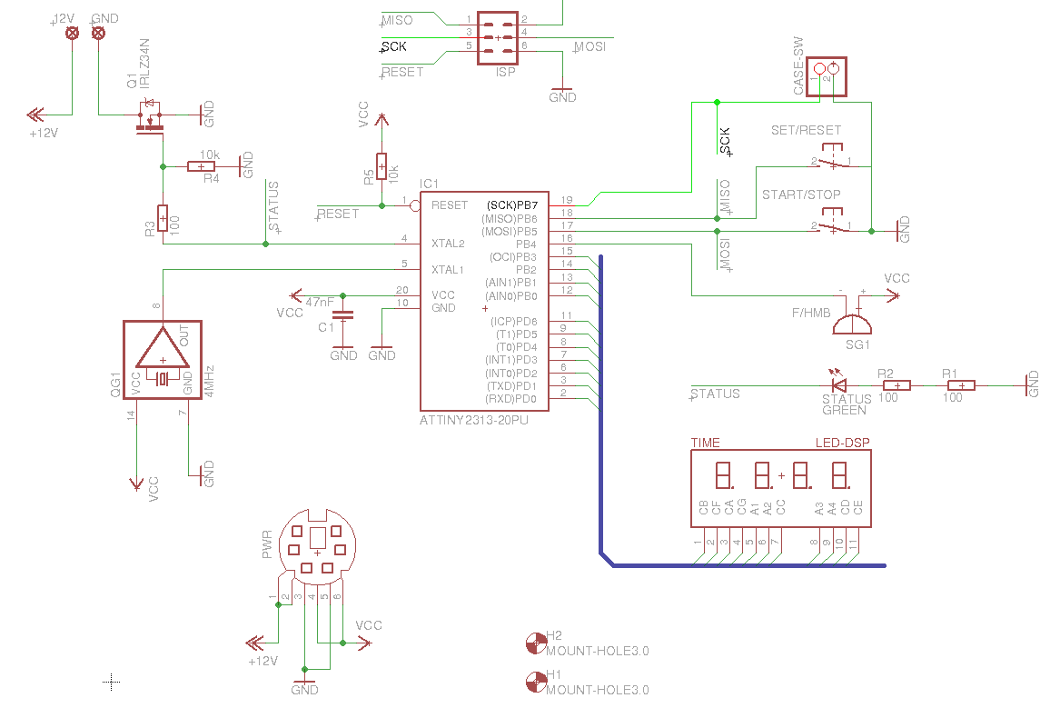

ich hab in meinem kleinen Board einen Taster zw. SCL und GND hängen (s.
schematic im Anhang). Nun ist's mir passiert, dass ich beim
ISP-Programmieren den Taster geschlossen hatte.

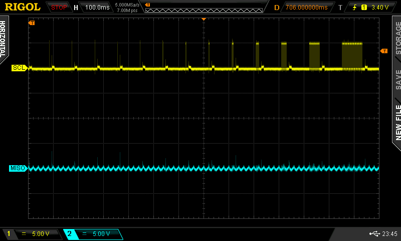

Bis ich versucht habe den bei geschlossenem Taster zu programmieren. Er
erfüllt noch immer seinen Dienst, lässt sich aber nicht mehr via ISP
ansprechen.
Mir geht's nicht um den Chip, der kostet ja nicht die Welt. Ich würd
aber sehr gern verstehen was da los ist.
Ich vermute, dass der Chip sich in einem Modus befindet, in dem er nach
dem Startup keine ISP-Kommunikation mehr zulässt. Ich habe daher die

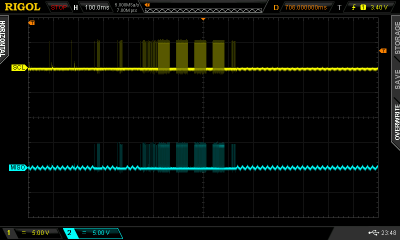

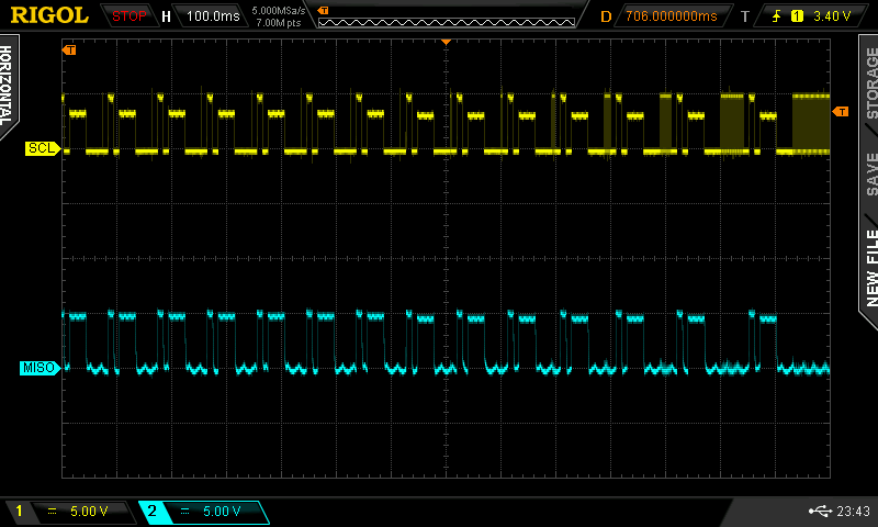

SCL-Line mit dem Scope getestet (BAD.png). Man sieht eine Waveform, die
aussehen (auf einem anderen Board gemessen). Ohne den Chip im Sockel
sieht das aus wie in NOIC.png.

Ich habe fehlerhafterweise den SCK-Pin, der in meiner Schaltung auch zum
anschließen eines Tasters verwendet wird, durch den Taster direkt nach
GND geschaltet. Normalerweise stellt dies kein Problem da: Pin auf
Input, Pullup an und alles funktioniert wie geplant.
In meinem Fall wurde an anderer Stelle im Code das falsche Register
beschrieben, so dass der Pin von Input auf Output umgeschaltet wurde.
Wenn nun der Taster gedrückt wurde, wurde der Output direkt gegen GND
geschaltet.
