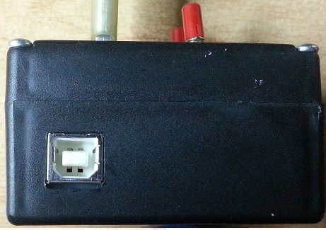

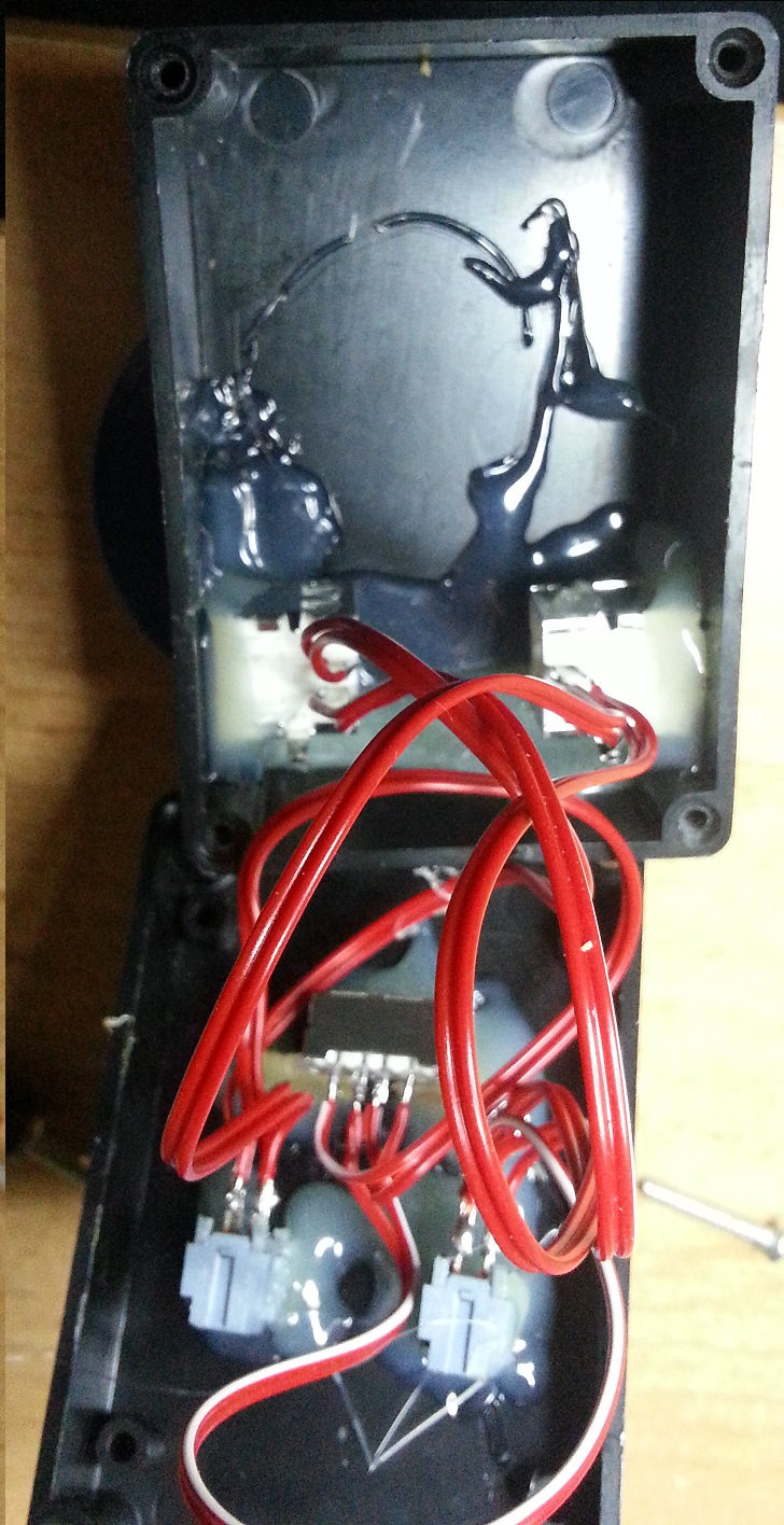

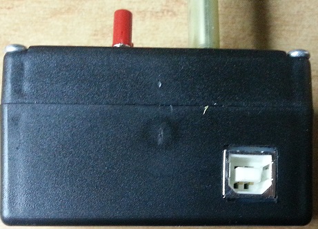

Eben gestern fertiggestellt...da keine großen Datenraten genutzt werden funktioniert das. Besteht aus Resten, die in der Bastelkiste zu finden waren und funktioniert prächtig... Ist für genau das gleiche Problem mit der USB Stick umsteckerei....
