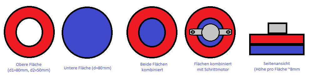

Hallo Miteinander, ich versuche zwei ca. 8mm dicke Scheiben mit einem Durchmesser von 80mm mit einem Schrittmotor aufeinander zu drehen. Die untere Scheibe davon ist auf einem Gestell befestigt, und die obere hat einen kleinen Aufbau, der ca. 2 Kg wiegt. Ich habe das mit den Scheiben (ohne Gestell+Aufbau) als Zeichnung angehängt. Die Scheiben direkt aufeinander zu drehen, geht aufgrund der recht grossen Reibung leider nicht. Auch kann ich den Schrittmotor nicht direkt mit dem Gestell verbinden, da das Gewicht nicht auf ihm lasten darf, und das durch Hebelkräfte des Aufbaus sowieso nicht gehen würden. Um die Hebelkräfte zu reduzieren, dachte ich auch an so etwas wie die Scheiben. Gibt es da etwas, was ich dazwischen bauen kann, wie z.B. ein grosses Kugellager oder so, damit das ohne allzu grosse Reibungsverluste geht, oder gibt es evtl. einen Mechanismus mit dem ich das ganze bewerkstelligen kann?

Iha habe den Teil mit dem nicht direkt verbundenen Schrittmotor zwar nicht verstanden, aber ansonsten klingt mir die Frage so, als suchtest du ein Axial-Rillenkugellager - die gibt's in vielen Größen, schau doch mal dort vorbei: http://www.skf.com/de/products/bearings-units-housings/ball-bearings/thrust-ball-bearings/index.html Und wenn du ein Lager in passender Größe gefunden hast, dann füttere eine Suchmaschine mit der Bezeichnung...
Matthias L. schrieb: > Iha habe den Teil mit dem nicht direkt verbundenen Schrittmotor > zwar nicht verstanden Hmm, ich dachte das ist ersichtlich, aber vielleicht auch nicht. Den Schrittmotor befestige ich mit dem Gehäuse an der oberen Scheibe und mit der Achse an der unteren Scheibe. Das ganze geht auch relativ Problemlos. Es ist nur so, dass beim Drehen, die 2 Scheiben direkt aufeinander drehen, wobei durch die Reibung sehr viel Kraft verloren geht. Ich benötige eine Möglichkeit, diese Reibung zu reduzieren.

Matthias L. schrieb: > du ein Axial-Rillenkugellager - die gibt's in vielen Größen, schau doch > mal dort vorbei: > > http://www.skf.com/de/products/bearings-units-housings/ball-bearings/thrust-ball-bearings/index.html Hallo Matthias, vielen Dank für den Tipp. Dort habe ich genau das gefunden, was ich gesucht habe. :-)

In beide Scheiben eine Nut einfräsen oder -drehen (in die Kontaktflächen), und dann Kugeln in der Nut laufen lassen. Alternativ gibts das ganze auch fertig als Kugellager. Wälzlager oder Axiallager. Das machst du zwischen die Scheiben und hast den gleichen Effekt.

ich schrieb: > In beide Scheiben eine Nut einfräsen oder -drehen (in die > Kontaktflächen), und dann Kugeln in der Nut laufen lassen. Alternativ > gibts das ganze auch fertig als Kugellager. Wälzlager oder Axiallager. > Das machst du zwischen die Scheiben und hast den gleichen Effekt. Da reicht in einer Scheibe ein 90 Grad V förmiger Einstich nahe am Rand . Der Teller gegeüber kann Plan sein wei er eh durch die Achse des Schrittmotors geführt wird. Schaden täte ein zweiter nicht aber unbedingt notwendig wäre er nicht. Und dann halt passende kugeln rein ...am besten voll machen...
herbert schrieb: > ich schrieb: >> In beide Scheiben eine Nut einfräsen oder -drehen (in die >> Kontaktflächen), und dann Kugeln in der Nut laufen lassen. Alternativ >> gibts das ganze auch fertig als Kugellager. Wälzlager oder Axiallager. >> Das machst du zwischen die Scheiben und hast den gleichen Effekt. > > Da reicht in einer Scheibe ein 90 Grad V förmiger Einstich nahe am Rand > . Der Teller gegeüber kann Plan sein wei er eh durch die Achse des > Schrittmotors geführt wird. Schaden täte ein zweiter nicht aber > unbedingt notwendig wäre er nicht. Und dann halt passende kugeln rein > ...am besten voll machen... Stimmt, einer reicht. Stirnklatsch :-)
Ein ganz normales Kugellager für die Führung und ein Nadellager zwischen die Scheiben. Letztere sind relativ flach und können einiges an Druck ab. Das oben angeführte Rillenkugellager oder ein Schrägkugellager. Hast Du es nicht besonders eilig: Gleiten z.B. auf Teflon.
