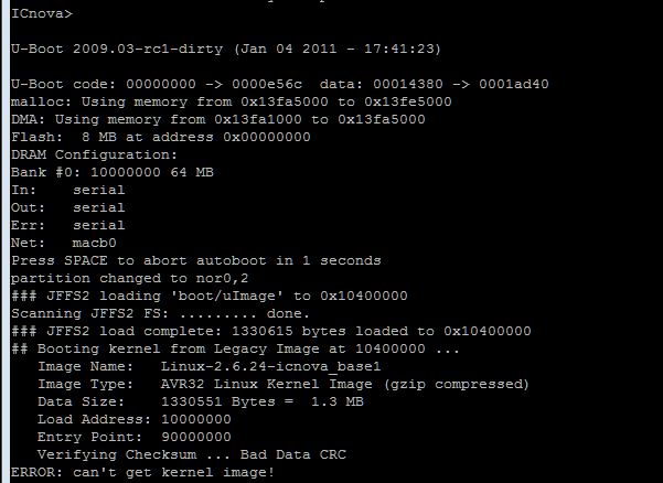

Ich habe einen kleinen Testcomputerboard ( http://www.mikrocontroller.net/articles/AVR32_Grasshopper#Flashen_des_JFFS2-Dateisystems_unter_Linux ), auf dem früher alles gut lief. Jetzt kommt beim Starten diese Fehlermeldung: Bad Data CRC Ich weis momentan keinen Rat, wie ich das Problem lösen kann. Bedeutet das vielleicht, dass das filesystem kaputt ist oder der Kernel futsch und neu draufgespielt werden müsste?
crc falsch: datei beschädigt! das warum währe da ehr die frage( defektes speichermedium, defekter ram, defekter prozessor, ...)
Defektes Kernel Image! Beim Download etwas schiefgegangen? Grüsse, René
dummschwaetzer schrieb: > crc falsch: datei beschädigt! das warum währe da ehr die frage( defektes > speichermedium, defekter ram, defekter prozessor, ...) gibt es eine Möglichkeit, defektes ram/speichermedium festzustellen?
Hägar der Schreckliche schrieb: > dummschwaetzer schrieb: >> crc falsch: datei beschädigt! das warum währe da ehr die frage( defektes >> speichermedium, defekter ram, defekter prozessor, ...) > > gibt es eine Möglichkeit, defektes ram/speichermedium festzustellen? Klar, mit einem CRC.
Hallo Wird das Kernel Image aus einem NAND Flash gebootet? Wenn hier keine ordentliche Speicherverwaltung (Stichwort BadBlocks) stattfindet, können solche Probleme mit der Zeit auftreten (NAND altert). Eine mögliche Lösung wäre einen Kernel über Netzwerk oder USB zu booten, und dann mit den mtd-utils den Kernel wieder in die entsprechende Partition zu schreiben. Gruß Bean

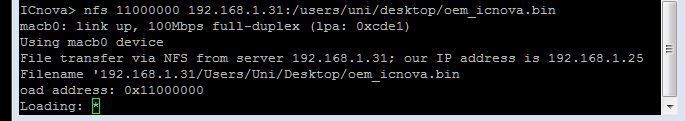

Wenn ich jetzt das Image habe, muss ich dann auf meinem PC extra einen NFS-Server einrichten oder reicht es aus, wenn ich ein Verzeichnis einfach freigegeben hab? Ich habe jetzt auf meinem Win7-Rechner ein Verzeichnis im Netz freigeben. Gehe ich in einen anderen DAteimanager von einem anderen Rechner, so kann ich mit der IP-Adresse auf das Verzeichnis zugreifen. Ich habe das Image in das freigegebene Verzeichnis kopiert und auf dem Board (mit dem kommuniziere ich zur Zeit mit putty) diese Befehe eingetippt: setenv ipaddr192.168.1.25 setenv serverip 192.168.1.31 nfs 11000000 192.168.1.31:/free/image.bin ich hatte so gehofft, dass sich das Board dann so über das Netzwerk von dem Computer das Image ziehen würde, aber es passiert nichts.

Du musst einen NFS-Server einrichten. Mit SMB/CIFS (der "normalen" Windows-Dateifreigabe) kann der Bootloader nix anfangen.
also unter win7 krieg ich es nicht hin, einen nfs-Server einzurichten, geht das nur unter Linux?

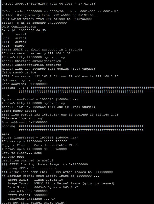

Ich hab jetzt auf Win7 einen TFTP-Server installiert und kann nun mit putty von uboot aus über tftp von dem Windows-System Dateien auf das AP7000base übertragen. Ich habe mir ein Image aus dem Internet heruntergeladen. Das funktionierte auch am Anfang recht gut. Es war dann ein openWRT-System halt ohne Webserver, aber ich konnte mit telnet auch auf das System drauf zugreifen und es bekam automatisch eine IP-Adresse über den DHCP-Server im Netzwerk. Dann hab ich das Teil vom Rechner getrennt (Stromzufurh mit USB unterbrochen) und es am Netzteil angeschlossen. Plötzlich war das Image weg, es kam lauter blödsinn beim Booten, lauter lange Zahlenkolonnen. Dann hab ich das Image wieder neu draufgeladen, und zwar immer mit den Befehlen tftp 11000000 openwrt.img erase 30000 7fffff cp.b 11000000 7d0000 boot am Anfang funktionierte das auch ein paar mal, dann hat es 1-2 min gedauert, das Teil hat irgendwas gemacht und es klappte dann. Dann vom USB getrennt, dann war alles wieder weg. Nun funktioniert selbst das mit dem neuen draufladen nicht mehr Es kommt zum Schluss die Fehlermeldung: could not find kernel entry point. Heisst das jetzt, dass vielleicht der Speicher auf dem Board kaputt gegangen sein könnte?

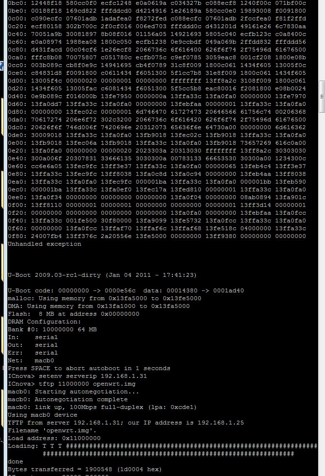

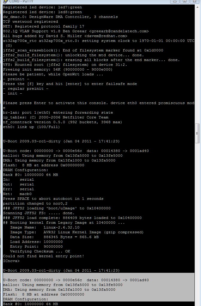

Hier sind nochmal zwei Bilder. Eins mit den Zahlenkolonnen, ein anderes, wo es in der oberen Hälfte klappte, dann Reset gedrückt, dann klappte es nicht mehr.

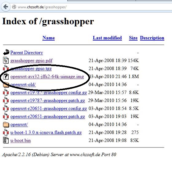

Linux4Ever schrieb: > Kann es sein, dass Du ein Live Image bootest? > > Dann kannst Du nicht kappen. Wenn der Kernel weg ist, geht nichts mehr. eigentlich nicht, ich habe dies Image genommen (siehe Bild): openwrt-avr32-jffs2-64k-uimage.img (ich habs dann nur in openwrt.img umbenannt, damit der Name nicht mehr so lang ist).
das komische ist, mit diesem Kernel hat das ca. 10mal geklappt, aber beim Steckerrausziehen war das Image dann manchmal wieder weg, dann hab ich es wieder neu draufgeladen und dieses Erase-Dingen gemacht und binär mit cp.b umkopiert, aber nun klappt es garnicht mehr, jetzt kommt die Fehlermeldung, dass kein Kernel-Einhänge-Punkt vorhanden ist (could not found kernel entry point). Ist denn jetzt vielleicht hardwaremässig was kaputt, vielleicht ein Speicherbaustein oder sowas? Oder ist es einfach nur ein Softwareproblem? Könnte es z.B. sein, da dieses Image etwas kleiner ist als das frührere, dass es da Probleme geben könnte? Aber dann hätte es ja am Anfang nicht funktionieren dürfen.
Könnte es auch ein anderes Problem sein? Beim Booten steht: JFFS2 load complete: 886409 bytes loaded to 0x1040000000 ... Entry Point: 900000000 Könnte es sein, dass das Kernel-Image an die Stelle 10400000 geladen wird, das Uboot aber an der Speicherstelle 900000000 den Kernel sucht und da noch keiner ist, sondern erst ab der Stelle 104000?
