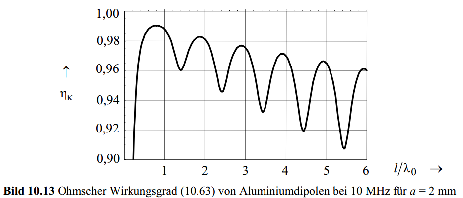

Hallo Thread-Ersteller, interessantes Thema angestoßen, leider ausgeufert. Mein Beileid. Der Antennenwirkungsgrad viel schon ein paar mal. Er ist abhängig von der Länge der Antenne. Bild erklärt und begründet deinen Sachverhalt. Näheres findest du in Klaus W. Kark - Antennen und Strahlungsfelder.
HFler schrieb: > Bild erklärt und begründet deinen Sachverhalt. Nein. Die Frage war ja: „Wo bleibt die Energie?“ (Diese Frage wurde beantwortet.)
