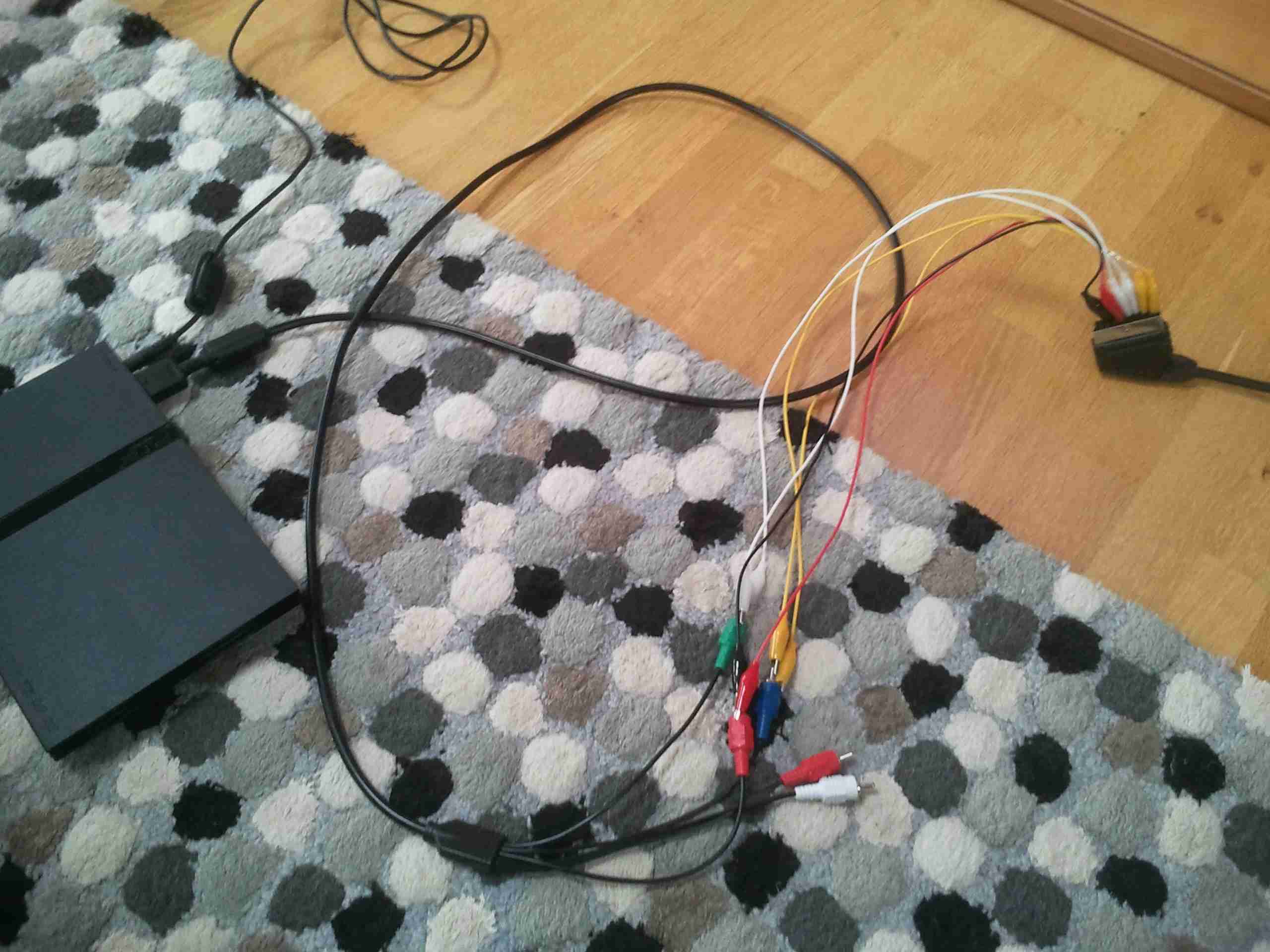

Hallo, ich habe eine PS2 in ebay gebraucht gekauft. Als Verbindungskable war nur ein RGB Kabel dabei und kein Videokabel. Einen RGB auf Scart adapter habe ich nicht. Um die PSP zu testen habe ich einfach die RGB Kabel laut Plan mit der Scartbuchse verdunen. Aber der Fernseh zeigt mir kein Bild an. Ich habe es mit folgenden Modus probiert: Scart, TV, AV-1. An was könnte es liegen? Die Steckverbindungen an dem Scartstecker dürfte keien Kürzschlüsse verursachen.

Möglicherweise hat dein TV keinen RGB Eingang, manchmal kann auch der 2te Scart Anschluss kein RGB.
Weiß dein Fernseher, dass da Signale anstehen? Steuerleitung belegt, bzw. umgeschalten?
Teilweise muss man es am Fernseher manuell umschalten, welches Signal er nun vom Scart nehmen soll. Oftmals ist der RGB-Teil aber auch schlichtweg nicht belegt bzw. nicht an jeder Buchse.
Ich hab jetzt mal die 2. Scart Buchse genommmen und an der FB umgeschalten. Das funktioniert auch nicht.
Könnte auch sein, dass du kein RGB sondern ein YUV-Signal von der PS2 bekommst. Das muss dann meistens manuell am Fernseher aktiviert werden, sofern er es überhaupt unterstützt.
tk schrieb: > Teilweise muss man es am Fernseher manuell umschalten, welches Signal er > nun vom Scart nehmen soll. Also ich kann nur Scart, AV oder auf TV umschalten. Speiße ich mit dem normalen Receiver an der Scartbuchse ein, muss ich im vorraus nichts umschalten.
tk schrieb: > Könnte auch sein, dass du kein RGB sondern ein YUV-Signal von der PS2 > bekommst. Das muss dann meistens manuell am Fernseher aktiviert werden, > sofern er es überhaupt unterstützt. Dann habe ich aber das Problem, das ich ja an der PS2 nichts sehe wie ich umschalten soll. Also das Menü...

Nö wird nicht funktionieren! YUV-Signale sind anders aufgebaut als RGB-Signale. Wenn du nen TFT fernseher hast schau mal ob der YUY anschlüsse hat 70% aller LCD Fernseher haben den.

Man sieht es doch schon an den Kabelfarben vom Stecker (Rot, Blau, Grün) ist nun mal YUV.

Axel R. schrieb: > Pin 8 der Scart-Buchse braucht noch (glaube ich) Schaltspannung. > FBAS, > Y/C und RGB wird dort umgeschaltet. probier mal 5Volt oder 12Volt. PIN > 10 ist auch Schalteingang RGB. Ist alles echt lange her. Die Schaltspannung ist nur dafür da, daß z.B. ein Videorecorder beim Einschalten auch den Fernseher auf den Scart-Eingang umgeschaltet hat. Braucht man nicht zum Betrieb, wenn man den Fernseher von Hand umschaltet. Aber YUV funktioniert nur, wenn der Fernseher das auch kann. Die Pins am Scart sind zwar vorhanden (identisch mit RGB und auch Komponenten), aber der Fernseher muß auf das Format umgestellt werden können. Wenn er nur RGB kann, nützt es nichts, wenn die PS2 mit YUV angeschlossen wird. Und nach dem Bild im ersten Posting zu urteilen, ist das ein YUV-Kabel.

als Gast schrieb: > Man sieht es doch schon an den Kabelfarben vom Stecker (Rot, Blau, Grün) > ist nun mal YUV. Ach, und wofür stehen die Buchstaben RBG? Gruss Harald
Harald Wilhelms schrieb: > als Gast schrieb: > >> Man sieht es doch schon an den Kabelfarben vom Stecker (Rot, Blau, Grün) >> ist nun mal YUV. > > Ach, und wofür stehen die Buchstaben RBG? > Gruss > Harald Die stehen schon für Rot, Grün und Blau. Aber ein YUV-Kabel hat nun mal genau diese Farben, obwohl nicht RGB übertragen wird. Schau dir mal ein YUV-Kabel an: http://www.wbkiosk.de/product_info.php?cPath=20_40&products_id=92
... und bei RGB brauchts bei SCART meistens noch ein CSYNC-Signal, was auf dem Pin für FBAS anliegen sollte. Sync-on-Green ist bei RGB inzwischen etwas aus der Mode. Aus diesem Grund denke ich auch, dass das hier ein YUV (bzw korrekterweise ein YPrPb) Kabel ist. fchk
