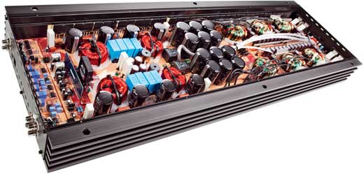

Blödsinn. Das kriegt man mit 12V schon hin. Ich hab hier 'ne KFZ-Endstufe mit 6kW Sinus. Das Netzteil ist mit 36 IRFP064N an 6 Trafos bestückt.

magic smoke schrieb: > Blödsinn. Das kriegt man mit 12V schon hin. Ich hab hier 'ne > KFZ-Endstufe mit 6kW Sinus. Das Netzteil ist mit 36 IRFP064N an 6 Trafos > bestückt. Wohl eher 6kW PMPO. Ich glaube nicht, dass da drin irgend ein Bauteil nur annähernd die 500A bei 12V verträgt.

Guest schrieb: > Ich glaube nicht, dass da drin irgend ein Bauteil > nur annähernd die 500A bei 12V verträgt. Warum sollen 36 70A Transistoren nicht 0,5kA schalten können? Bei gutem symmetrischem Aufbau sind das 14A pro MOSFET, also kein Thema.
Guest schrieb: > magic smoke schrieb: >> Blödsinn. Das kriegt man mit 12V schon hin. Ich hab hier 'ne >> KFZ-Endstufe mit 6kW Sinus. Das Netzteil ist mit 36 IRFP064N an 6 Trafos >> bestückt. > > Wohl eher 6kW PMPO. +1 Link zum Produkt wäre nett. Roland ... schrieb: > Warum sollen 36 70A Transistoren nicht 0,5kA schalten können? Bei gutem > symmetrischem Aufbau sind das 14A pro MOSFET, also kein Thema. Die Tansistoren sind nicht alles.
Solche Endstufen gibt es, auch wenn ich den Sinn nicht ganz verstanden habe : Die du da hast ist eine Ground Zero gelle? bsp.1 http://www.ground-zero-audio.com/de/produkte/verstaerker_/gzpa-110000splhc.html bsp. 2 http://www.hifitest.de/test/car-hifi_endstufe_mono/kicker-warhorse_wx100001_373.php# Machbar ist es, nur die Akkus freuen Sich.. Dein Nächstes Projekt? Wie wäre es mit : Transistor schaltet LED? oder ggf doch lieber Schalter schaltet Glühlampe? Sollte erstmal anspruch genug sein.
Naja, so gesehen ist das Ding schon ein Wechselrichter. :) Ist natürlich eine Class-D-Endstufe, bestückt mit 24 IRFP360LC in 4 Blöcken. Keine Vollbrücke. Die Siebelkos vom Netzteil sind 200V-Kondensatoren, Spannung an der Endstufe sollte so um +-180V bzw. 360V über beide Zweige betragen. Daran könnte man recht problemlos eine 230V-Vollbrücke betreiben. Das Netzteil ist altbekannt aufgebaut, Gegentaktwandler mit Ferrit-Ringkerntrafos, Frequenz etwa 50kHz. Es leiten also immer 18 FETs gleichzeitig. Angenommen 600A bei Vollast macht das gute 33A pro Transistor, und das packen die spielend. Wie man das Ding mit Strom versorgt? Für Vollast mindestens 3-4 gute (!!) Blei-Gel-Batterien, die für hohe Ströme ausgelegt sind (z.B. Exide Maxxima DC) und "ein paar" Kondensatoren. Kurze Kabel und dann passt das schon. Achso Sinn davon ... Hm. Gute Frage. Muß immer alles einen Sinn haben? Ich hab einfach viel mehr Bass-Leistung, als ich jemals brauchen werden... Es gibt Wettbewerbe wo es um die lauteste "Musikanlage" im Auto geht (DB-Drag). Ob das Sinn macht oder einfach nur toll ist oder einfach nur Kacke soll jeder für sich selbst beurteilen.

Diese Autoendstufen werden beim Wettbewerb im KFZ meist mit 18V betrieben. Da fliesst dann icht ganz so viel Strom ;) Axelr.
magic smoke schrieb: > Angenommen 600A bei Vollast macht das gute 33A pro > Transistor, und das packen die spielend. Und wie denkst du, bringst du die 600A dauerhaft über das Leiterplättchen? Wo soll das Ding die mindestens 1 kW Verlustleistung weg bringen, über Konvektionskühlung? Einen fetten Lüfter habe ich auf dem Bild jedenfalls nicht gesehen. Für eine Sekunde mag das Ding die Leistung bringen, aber dauerhaft wohl kaum.

Embedded schrieb: > Und wie denkst du, bringst du die 600A dauerhaft über das > Leiterplättchen? Der Strom fließt doch nicht über 35µm Kupferleiterbahnen auf der Platine zu den Transistoren. Da werden - wenn man es so nennen will - maßive "Kupferdrahtbrücken" eingelötet, die den Strom zu den Bauteilen bringen. Teils auch auf der Platinenunterseite.
