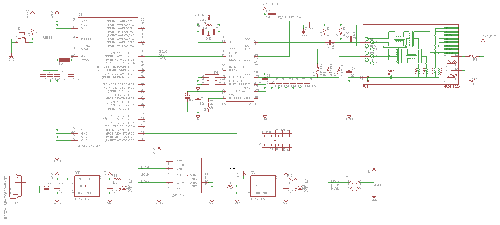

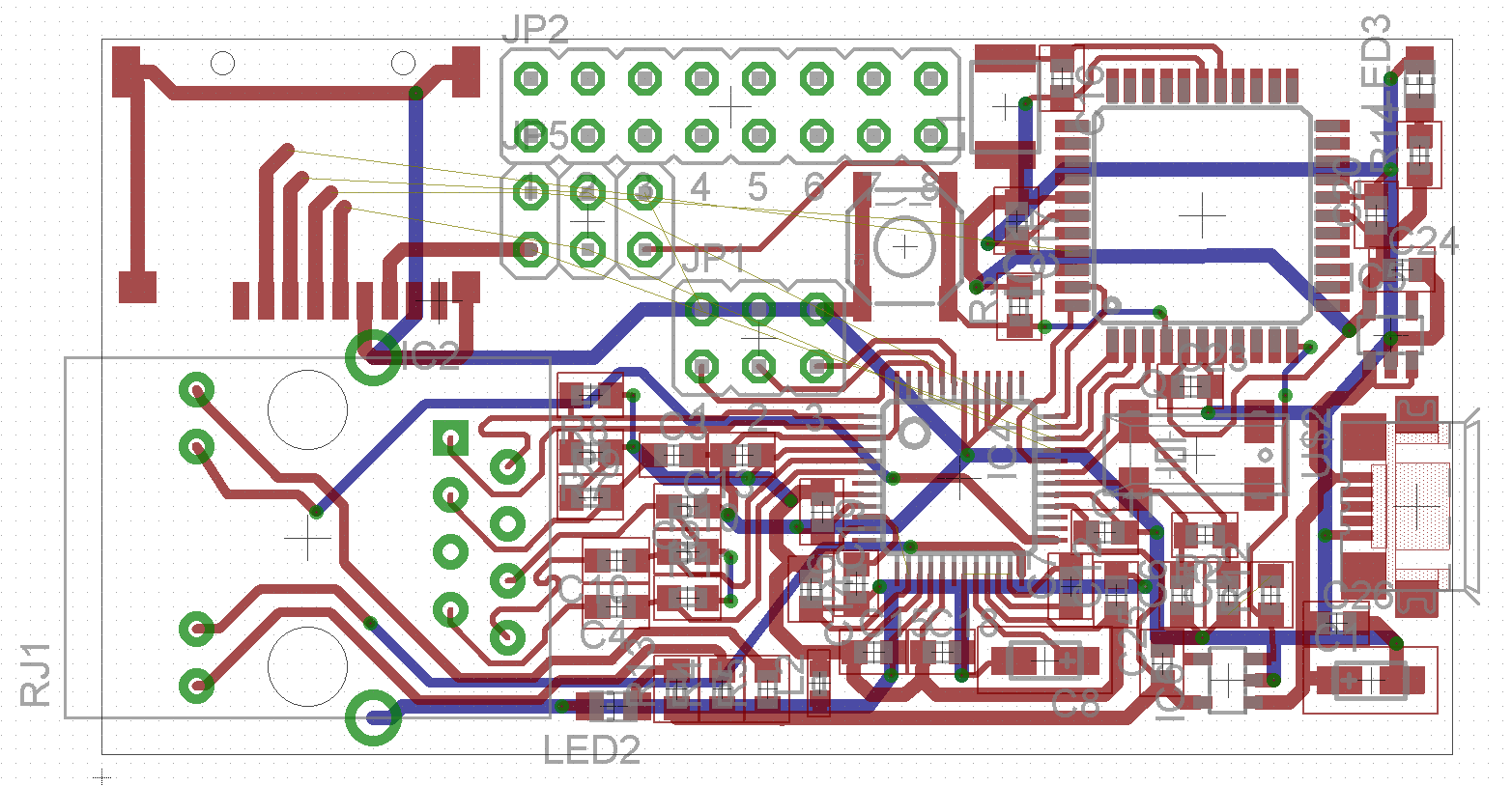

Liebe Leute,
ich entwerfe gerade meine erste Platine mit Eagle, und würde mit über
Kommentare freuen. Insbesonders befürchte ich dass sie fürs Handlöten zu
dicht geworden ist.
Anbei der aktuelle Stand, obenrum noch nicht ganz fertig geroutet und
noch ohne Massefläche unten drunter.
Ist das prinzipiell so machbar?
LG, Sebastian
von Gebhard R. (Firma: Raich Gerätebau & Entwicklung) (geb)
Ich weiss jetzt nicht, was du mit der SPDLED machst, ich schließ
jedenfalls lieber die ACTLED an.
Stromversorgung scheint mir über USB zu sein, allerdings wird dein W5500
wohl mehr als die 100mA ziehen. Könnte Probleme geben.
Gehört an der Resetanschluß des ATMEGA nicht ein Kondensator nach GND
geschaltet?
Grüsse

von Sebastian W. (wangnick)
FYI, das Board funktioniert!, siehe
Beitrag "Meine erste Platine", und ich hab ne Menge dabei
gelernt.
LG, Sebastian
