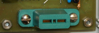

Für den Komponententester würde ich gerne so einen Testsockel benutzen. Nur finde ich die nicht. Laut einem Bastler hier im Forum ist es ein Textool 2-2737 Beitrag "Transistortester AVR - Hardware" So etwas in 2Pol Ausführung ist manchmal auch in Messgeräten eingebaut. Wenn ich ein Quelle für solche Federn hätte, könnt man evtl. mit einem 3D Drucker solche Sockel herstellen. Aber solche breiten Doppelfederkontakte finde ich ebenfalls nicht. Wahrscheinlich fällt mir nur nicht der richtige Suchbegriff ein. Ideen?
Die Bezeichnung stimmt, den Sockel gibt es z.B. bei mouser. http://de.mouser.com/Connectors/Test-Connectors/Test-Burn-In-Sockets/_/N-axjl9?P=1z0wxot Der Preis wird Dich aber sicher nicht erfreuen.
Dieter Werner schrieb: > Die Bezeichnung stimmt, den Sockel gibt es z.B. bei mouser. > Der Preis wird Dich aber sicher nicht erfreuen. Richtig geraten! Also mal etwas Gehirnschmalz investieren und was brauchbarers finden. Eine Idee ist ja, man nimmt einen normalen Textool - scmal, sieht nur nicht so toll aus, hat aber den Vorteil, dass er mit unterschiedlichen Durchmessern von Anschlussdrähten klar kommt.
Oder man nimmt solche Transistorsockel von Bürklin https://www.buerklin.com/default.asp?event=ShowArtikel(12B190)&context=SE:Transistorsockel&l=d&jump=ArtNr_12B190&ch=74146 Gruß TOKABLN aka Gordon Shumway
Ja, gar nicht schlecht. Die sind aber nur für dünne Anschlußdrähte. Mir gehts darum, auch mal dickere Anschlussdrähte aufnehmen zu können. Ich glaube, ich freunde mich den Textool Sockeln an. Damit geht dann so was: 1111111-3-222222 4444444-55555555 ö.ä.
203-2737-55-1102 3m http://de.farnell.com/jsp/displayProduct.jsp?sku=2250602&CMP=KNC-GDE-FDE-GEN-SKU-MDC&mckv=s3rVAMAtT|pcrid|26385565863|kword|203-2737-55-1102|match|p|plid|
sven fr schrieb: > http://de.farnell.com/jsp/displayProduct.jsp?sku=2250602&CMP=KNC-GDE-FDE-GEN-SKU-MDC&mckv=s3rVAMAtT|pcrid|26385565863|kword|203-2737-55-1102|match|p|plid| Nicht schlecht der Preis ;-)
Die Chinesen nehmen einfach nen DIL14 oder weniger Testsockel und beschalten den 12321321. http://www.ebay.de/itm/Transistor-Tester-Kondensator-ESR-Induktivitat-Widerstand-LCR-Meter-NPN-PNP-MOSF-/190922777716?pt=Mess_Pr%C3%BCftechnik&hash=item2c73e26474
such lieber nach multimeter multisocket, z.b. Mastech MS3203 oder MS3202. Die haben mehrere löcher, es gibt auch solche adapter für LC meter (z.b. VA3200). Solche sockets kosten dann 1-5 EUR und tun genau so funktionieren als dasüberteuertes 3M teil.

> Wenn ich ein Quelle für solche Federn hätte Kennst du die Kontakte für DIN-Federleisten? z.B. http://www.tme.eu/de/details/09020008484/din-41612-din-41617-verbindungen/harting/# Die gibt es in verschiedenen Größen, für höhere Ströme auch mit 3-4mm Breite.
Danke für die interessanten Denkanstöße und Links. Ich habe mich für einen 14pol Nullkraftsockel von ibä entschieden. Vielleicht kommts in ein Pultgehäuse. Ma sehn
