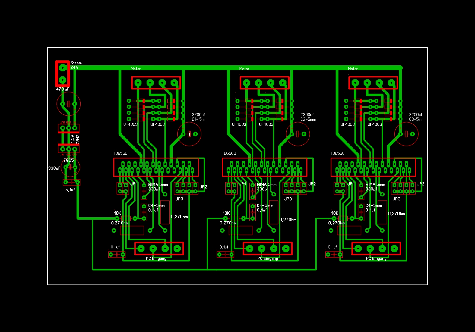

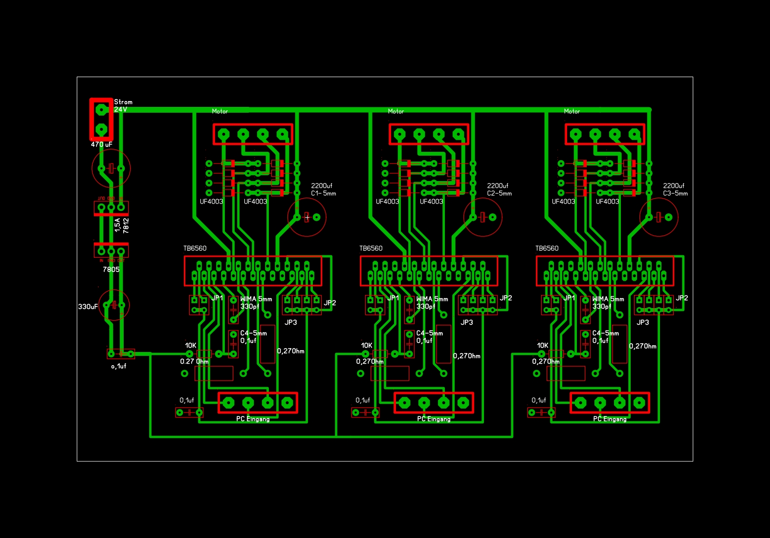

Hallo, ich habe soweit mein Layout für meine Steuerung fertig. Würde mich freuen von Euch ein Urteil zu bekommen, ob dies so geht oder nicht. LG Christian Ps Masse muß ich noch Zeichnen
no return schrieb im Beitrag #3386401:
> der 100nF ist von den 78xx zu weit weg
Danke werd ich gleich machen
Einige deiner Leiterbahnen dürften viel zu dünn sein für 1,8A bzw. 5.4A. Die Masseführung ist stark verbesserungsfähig. 2 Stück 1,5A Regler für 3 Pullups sind übertrieben. VDD ist nicht angeschlossen. Dein Entkopplungskonzept scheint unausgegoren.
> 2 Stück 1,5A Regler für 3 Pullups sind übertrieben. Vergiss die LED nicht! ;) Nee Spaß beiseite, ein einzelner 7805 sollte reichen.
Helge A. schrieb: > Einige deiner Leiterbahnen dürften viel zu dünn sein für 1,8A bzw. 5.4A. > > Die Masseführung ist stark verbesserungsfähig. > > 2 Stück 1,5A Regler für 3 Pullups sind übertrieben. > > VDD ist nicht angeschlossen. > > Dein Entkopplungskonzept scheint unausgegoren. VDD ist doch angeschlossen ich habe die zwei Regler drin weil ich noch den Strom für die Opto Karte brauch

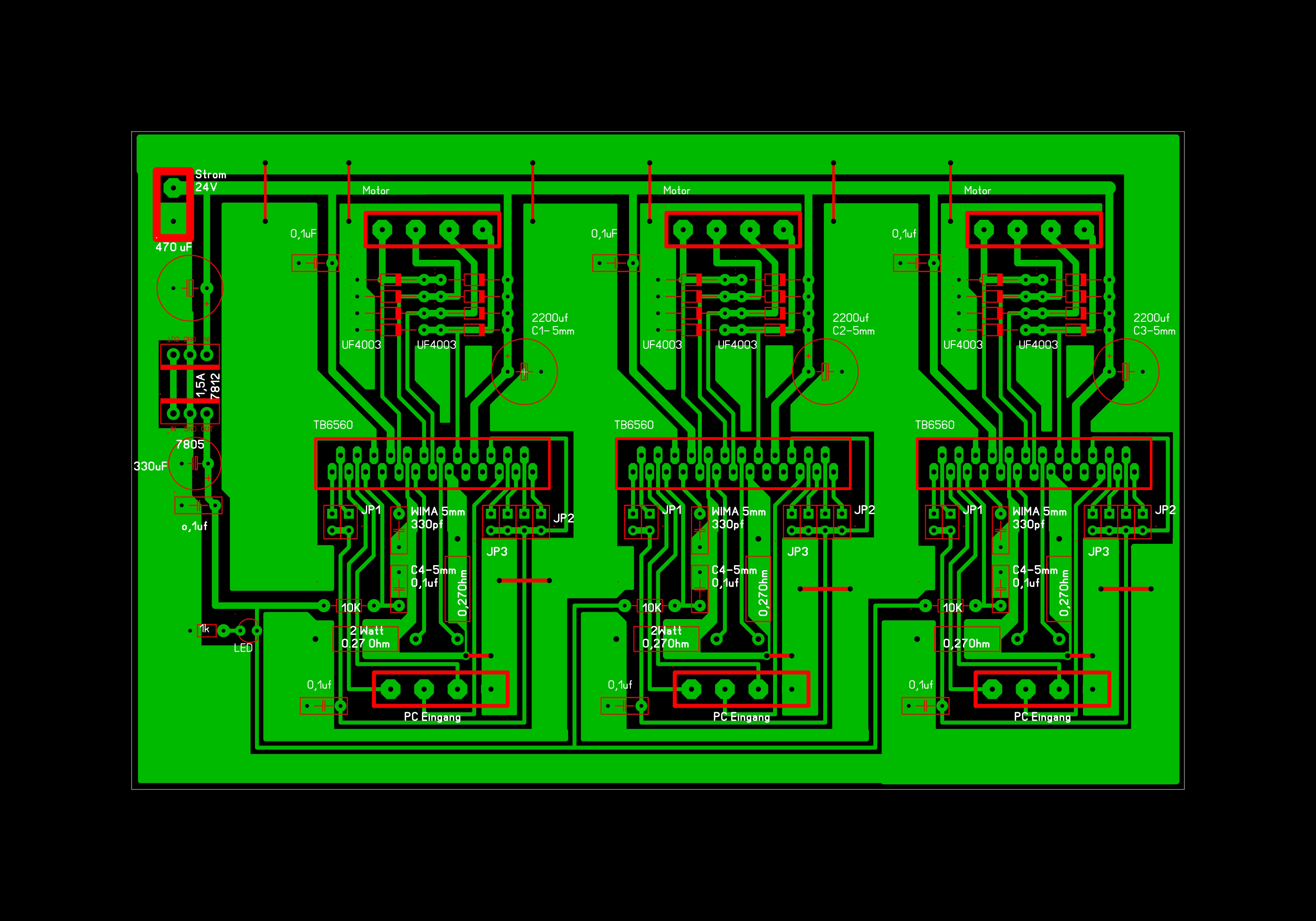

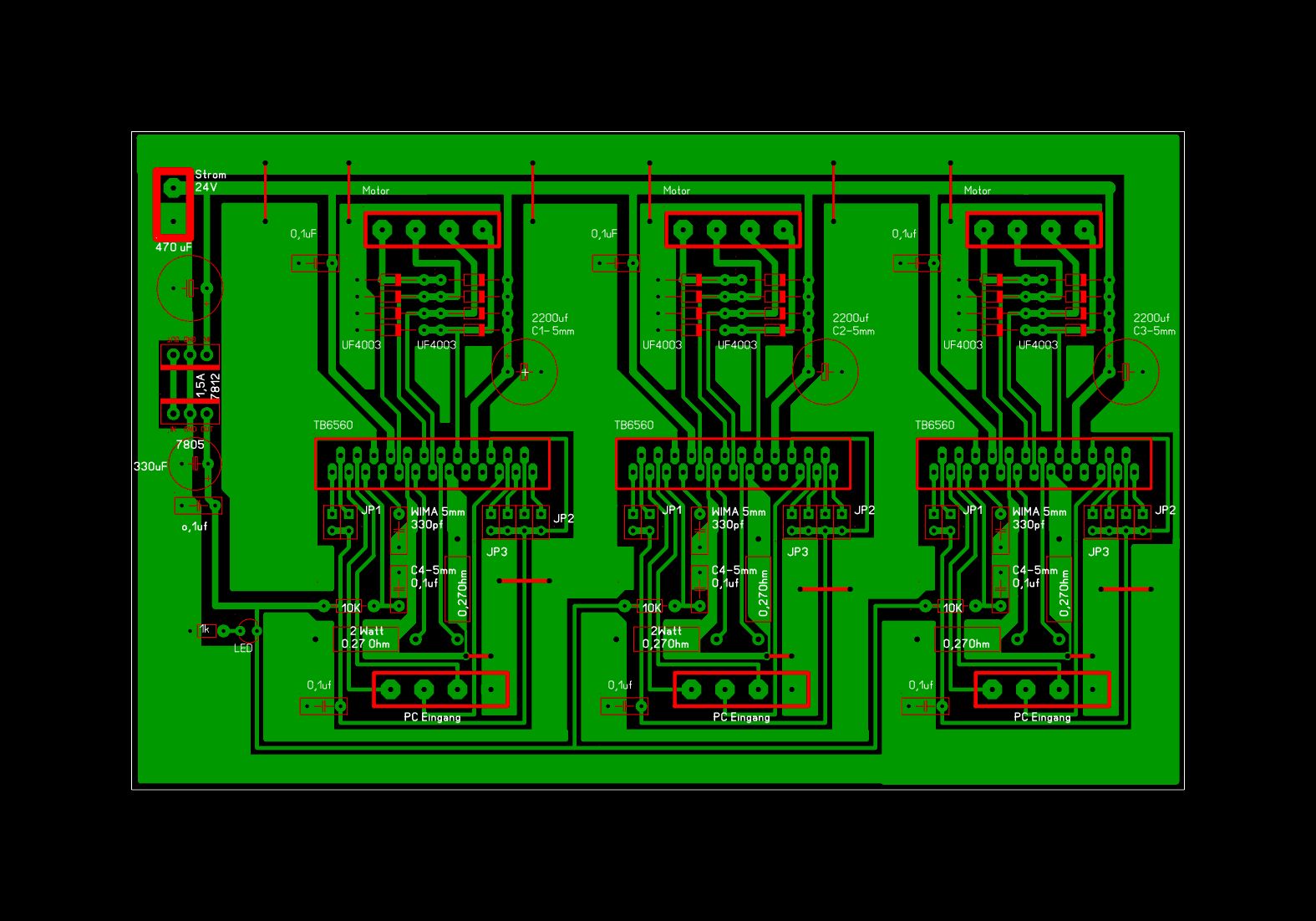

Also VDD war nicht verbunden habe ich jetzt gemacht, da ich alles noch mal neu mache, kommt die Datei später nach.
