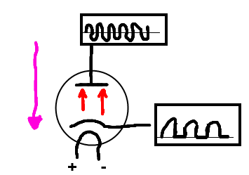

Hallo, ich weiß, dass diese Frage etwas lächerlich ist, aber ich komme damit nicht weiter. Und da ich erst 13 bin und versuche Einstieg in die Röhrenelektronik zu finden möchte ich euch ganz herzlich um eure Hilfe bitten :-) Es geht um die Röhrendiode. Wenn eine indirekt beheitzte Kathode erhitzt und an den Minuspol gelegt wird, sprudeln Elektronen ja in den luftleeren Raum. Wenn an die Anode dann noch (gegenüber der Kathode) positives Potential gelegt wird, fließen die Elektronen doch durch den luftleeren Raum von der Kathode zur Anode. Der STROM fließt aber doch von PLUS nach MINUS, oder doch nicht?! Ich gehe nämlich immer davon aus, das der Strom von Plus nach Minus fließt. Oder ist die Stromrichtung etwas Anderes als die Elektronenrichtung? Ich habe meine Erkentnisse mal in einer Zeichnung festgehalten. Die roten Pfeile innherhalb der Röhrendiode symbolisieren die Richtung der Elektronen. Der pinke Pfeil symbolisiert die Stromrichtung (von + nach -). Fließt der Strom also von der Anode durch das Vakuum zur Kathode und die Elektronen währenddessen von Minus nach Plus? Ferner habe ich in meiner Zeichnung die Gleichrichtung einer Sinus-Wechselspannung eingebaut. Wenn die Röhrendiode also wie eine Siliziumdiode funktioniert ist dann doch an der Kathode doch eine Pulsierende Gleichspannung, die jede positive Halbwelle der Wechselspannug führt zu finden, oder? Bitte helft mir!!!

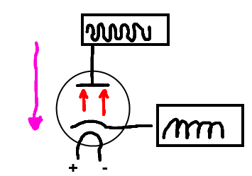

Meiner Meinung nach müsste die gleichgerichtete Spannung wie im Anhang aussehen, weil die negative Halbwelle abgeschnitten wird. Bei einer Halbleiterdiode würde noch der Bereich der Schwellspannung abgezogen werden müssen. Eine Röhrendiode kennt dagegen keine Schwellspannung, im Gegenteil, es fließt immer ein schwacher (Elektroden-) Strom.
