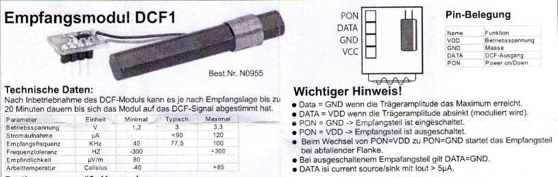

Was mach ich falsch? Oder Funkts da nicht in die Hütte? Hab das Oszi dran hängen. Ausser kurze Impulse nach ca.1 Minute geschieht dann nix mehr.Wie hängt ihr hier den Power on an?
Welchen Teil von "PON an GND -> Empfangsteil ist eingeschaltet. PON an Vdd -> Empfangsteil ist ausgeschaltet" verstehst du nicht??
Bastler schrieb: > Welchen Teil von "PON an GND -> Empfangsteil ist eingeschaltet. > PON an > Vdd -> Empfangsteil ist ausgeschaltet" verstehst du nicht?? Achja!! Das hab ich auch so angeschlossen.Muss das Verzögert an Gnd oder kann das am Modul fix Verlötet werden? Dann Strom dran und ab gehts.
Du wirst ja wohl sowieso einen µC dranhängen und wenn der noch einen Pin frei hat, kannst du damit die geforderte Einschaltsequenz machen (so hab ich es getan). Ob es auch ohne funktioniert? Probiers aus!
herth schrieb: > Du wirst ja wohl sowieso einen µC dranhängen Stimmt. herth schrieb: > ...geforderte Einschaltsequenz machen Gute Idee! herth schrieb: > Ob es auch ohne funktioniert? Probiers aus! Probier gerade. Hab soeben festgestellt,mir Funkts da nicht rein. :) Hatte soeben für ca 2 min. ein Signal.

Zitat Pollin Datenblatt: >Nach Inbetriebnahme des DCF-Moduls kann es, je nach Empfangslage, >bis zu 20 Minuten dauern, bis sich das Modul mit dem DCF-Signal abgestimmt hat >und das Signal empfangen werden kann.

Martin Kreiner schrieb: > Dann > habe ich die Sache mit der Einschaltsequenz gefunden Und wie haste diese dann gelöst? So wie am Bild im Anhang?
Tommy Tomatronic schrieb: > Martin Kreiner schrieb: >> Dann >> habe ich die Sache mit der Einschaltsequenz gefunden > > Und wie haste diese dann gelöst? > So wie am Bild im Anhang? Frage: Wie hast du DATA beschaltet? Zitat: "DATA is current source/sink..." Da sollte noch ein relativ hochohmiger Pullup ran, denke ich. Die andere Frage ist, ob er einen µC-Eingang treiben kann. Vielleicht noch einen Spannungsfolger dazwischen schalten?
ich schrieb: > Frage: Wie hast du DATA beschaltet? Wer? :) Ich? Data hab ich noch garnicht beschaltet.Ich habs zum Testen nur am Oszi hängen.
ich schrieb: > Da sollte noch ein relativ hochohmiger Pullup ran Ergänzung: Er sollte einige 100k bis 1M groß sein, das Modul ist ziemlich schwach am Ausgang. Das heißt, der interne Pullup wird vermutlich nicht funktionieren, weil der Ausgang des Moduls diesen nicht auf GND ziehen kann. Im Zweifelsfall probieren.
Tommy Tomatronic schrieb: > Data hab ich noch garnicht beschaltet.Ich habs zum Testen nur am Oszi > hängen. Das wird vermutlich die Ursache sein. Das ist ein Opencollector-Ausgang. Das heißt, er schaltet nur gegen GND und bringt selbst kein High zustande. Deswegen einen hochohmigen Pullup, der das High zur Verfügung stellt, ok? Dann wirst du auch am Oszi was sehen (wenn sonst alles andere okay ist).
ich schrieb: > Das heißt, der interne Pullup wird > vermutlich nicht funktionieren, weil der Ausgang des Moduls diesen nicht > auf GND ziehen kann. Das Signal liegt aber an Gnd.Das sehe ich am Oszi.Wenn es grad mal Funzt,ist das Signal auch Relativ schön.Und wenn ich mit der Hand vor dem Modul rumfuchtle sieht man gleich die Störung.Dann ists wieder weg für was weiss ich, 10-15 min.
Das Modul schaltet seinen Data-Ausgang aber nur zwischen hochohmig und GND hin und her. Und der hochohmige Zustand kann IRGENDWAS bedeuten. Ausgang hochohmig, Oszi hochohmig, nirgends kann da ein high herkommen. Zumindest laut dem Datenblatt im ersten Beitrag.
ich schrieb: > Zumindest laut dem Datenblatt im ersten Beitrag. "Source/sink" hört sich für mich aber eher nach Gegentaktausgang an. Gruss Harald
Harald Wilhelms schrieb: > > "Source/sink" hört sich für mich aber eher nach Gegentaktausgang an. @Harald: Du hast natürlich recht. Ich war auf dem falschen Dampfer. @Tommy: Sorry, vergiß das alles, was ich geschrieben habe. Bei deinem Modul sollte high und low rauskommen. Ich kenne viele Module, die einen sehr hochohmigen Opencollector-Ausgang haben, die so schwach sind, daß sie nicht mal den internen Pullup des µC treiben können. Aber deins sollte schon funktionieren. Sorry, wenn ich dich verunsichert habe.
ich schrieb: > Ich kenne viele Module, die einen sehr hochohmigen Opencollector-Ausgang > haben, die so schwach sind, daß sie nicht mal den internen Pullup des µC > treiben können. na ja. Bei um die 5µA ist das allerdings keine große Kunst, wenn so ein Modul gegen einen 10k Pullup nicht ankommt. So gesehen hast du nicht unrecht.
