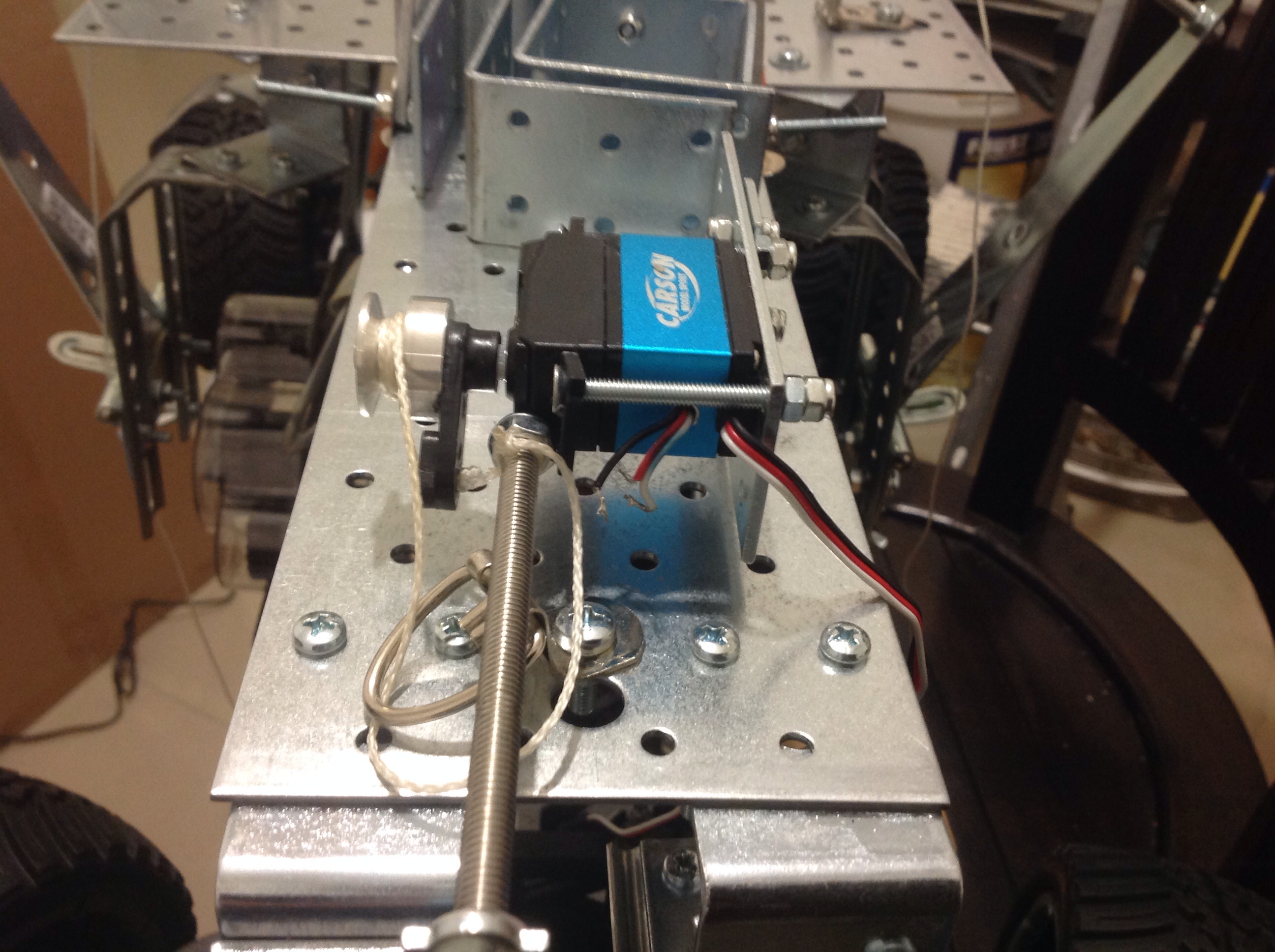

Hi... Hab ein servo so umgebaut das er jetzt als Getriebe funktioniert... Nun mein Problem hab den poti abgebaut weil der Anschlag mir nicht ausgereicht hat. Welches Bauteil kann ich jetzt dran anlöten damit ich dem servo-Getriebe sagen kann wo er links und rechts aufhören sollen zu drehen?? Spindeltrimmer?? Wenn ja welchen.... Daten zum servo ist von carson cs-3 Danke Jungs und Mädels

Möchtest du mit der Schnur einen Schlitten bewegen? Ein Schiebepotentiometer am Schlitten - dann korrigiert der Regelkreis nebenbei auch noch Schlupf und Spiel im Seil.

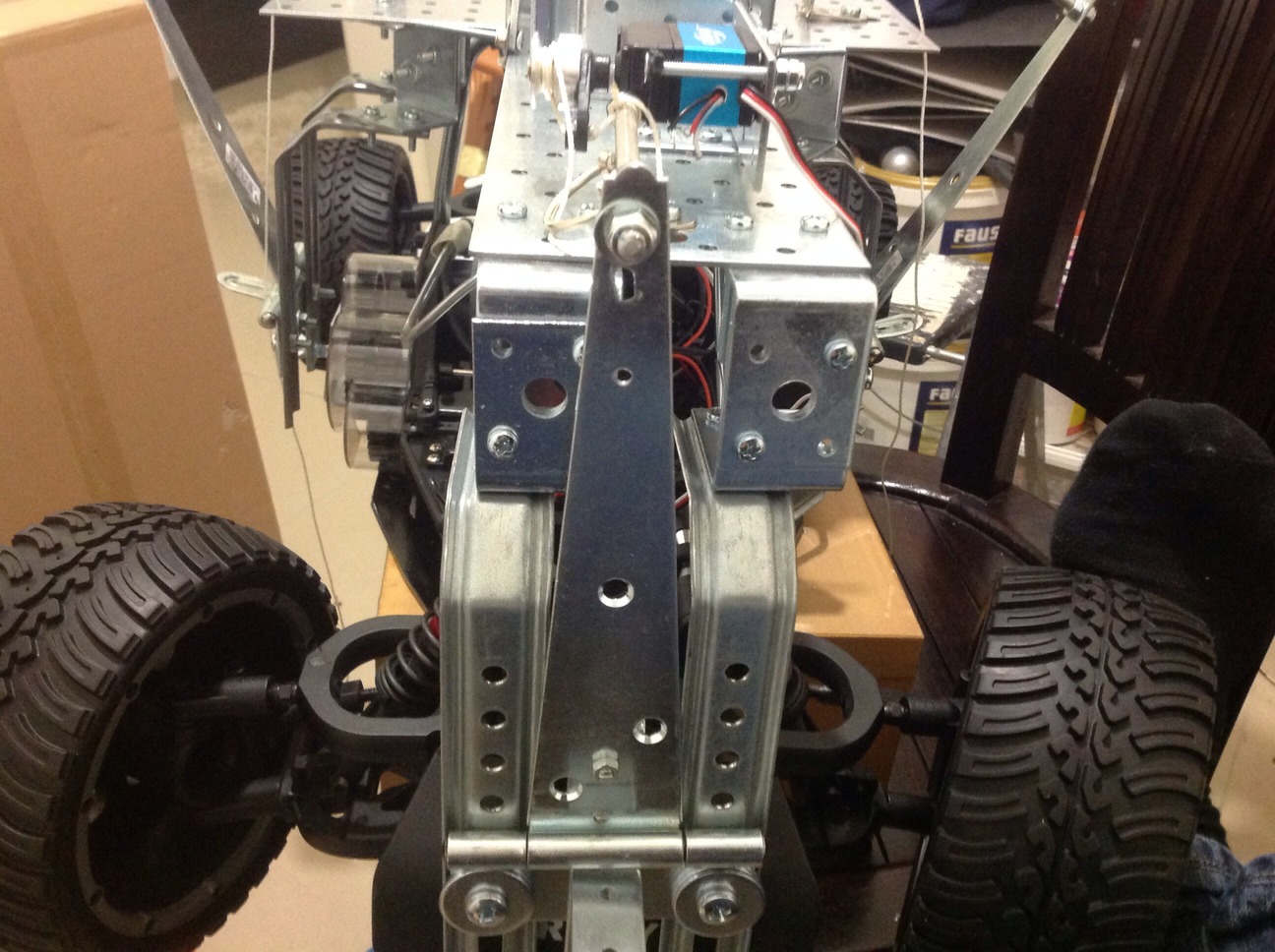

Ja. Das wird ein ferngesteuerter Rasenmäher.....unten kommt noch eine drucktaste wenn der Arm unten ist fängt das Messer an zu drehen...wie und wo müsste ich den einbauen... Und welchen??

Bülent schrieb: > Wie kann ich dem servo dann sagen wo er aufhören muss den Arm nach oben > zu ziehen und wieder zurück nach unten soll ja automatisch passieren... Am besten mit Endschaltern (Mikroschalter). Gruss Harald
mal wieder ein typisches "Ich will das Problem so lösen", obwohl es bessere Methoden gibt. Siehe Netiquette zu Beschreibung des Problems. Wie Magnus und Harald gesagt haben, so eine Positionserkennung macht man mit Endschaltern. Und statt ein Servo zu verhunzen hättest du einen normalen Getriebemotor oder eine Segelwinde (Ist auch ein Servo, aber mit mehreren Umdrehungen und höherem Drehmoment) nehmen können/sollen.

Bin bestimmt jetzt hier unten durch, aber wer nicht fragt der bekommt auch keine Antwort...oder? Wer von euch könnte mir nen Schaltplan dazu zeichnen..... Nochmal mein Aufgabe... Hab beim servo den poti rausgenommen aber die Elektronik dringelassen... Der servo wird als Seilwinde benötigt der hebt einen Arm und soll den auch wieder senken können..... Hab die drei Adern aus dem servo von der Platine rausgezogen..... Mal schauen was ich für Reaktionen bekomme, bin schon gespannt Gruss
Bülent schrieb: > Wer von euch könnte mir nen Schaltplan dazu zeichnen..... Was für einen Schaltplan? Einen Schalter, der den Strommfluss unterbricht, wenn die Endstellung erreicht ist? Gruss Harald

Lass deinen grundlegenden Aufbau wie er momentan ist und ergänze ihn durch zwei Endschalter. Runter fahren: Wenn Endschalter "unten" nicht aktiv ist: --> PWM für "runter" anlegen Endschalter periodisch abfragen... Wenn Endschalter "unten" aktiv ist: --> PWM abschalten Rauf fahren: Wenn Endschalter "oben" nicht aktiv ist: --> PWM für "rauf" anlegen Endschalter periodisch abfragen... Wenn Endschalter "oben" aktiv ist: --> PWM abschalten
Bülent schrieb: > Das hab ich schon getestet dann fährt der aber nicht wieder runter Um runter zu fahren, muss der Motor andersrum drehen. Eine Diode parallel zum Schalter - so er denn in der Motorzuleitung liegt - sollte helfen.
