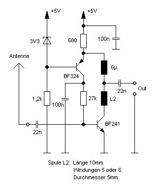

von Egbert O. (horace)

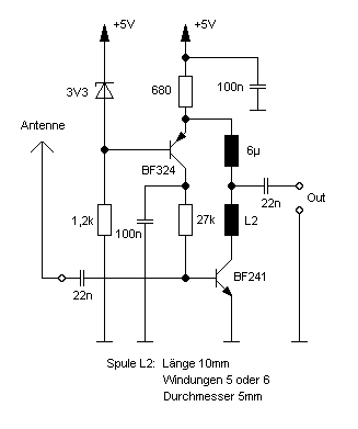

Ich hab von HF Technik keinen Plan, wie koppelt man da am besten das FM
Signal aus einem 75 Ohm Coax Kabel ein? Irgendeine Schaltungs-Idee?
Grüße,
Horace
von Eumel (Gast)
Anfänger schrieb:
> Hi Eumel, magst Du nicht mal Deinen Code hochladen? Das wäre für so
> manchen Anfänger bestimmt ganz interessant und hilfreich.
> Danke und schönen Gruß
Bin momentan nicht an dem Rechner auf dem ich den code habe aber wenn
interesse daran besteht kann ich die Konfiguration die ich verwendet
habe angeben.
von Pete K. (pete77)
Man könnte eine Wurfantenne mit einer Buchse anschließen. Oder direkt
das Kabel an das Modul löten. Schirm geht dann wohl auf GND.
http://www.rm-computertechnik.de/Shop/8991_Antennenkupplung_9.5mm_Print.html
von Diodenes (Gast)
"Finger" hat auch dieses Thema - neben ungefähr tausend anderen
Fingereien - mal abgearbeitet:
http://www.fingers-welt.de/phpBB/backup/53/38505_1.htm?q=75+Ohm&art=r#b1
von Horace (Gast)
@Diodenes
Ok, Danke, das hilft weiter (hoffentlich ist das Eingangsteil bei diesem
Chip ähnlich.....)
Viele Grüße,
Horace

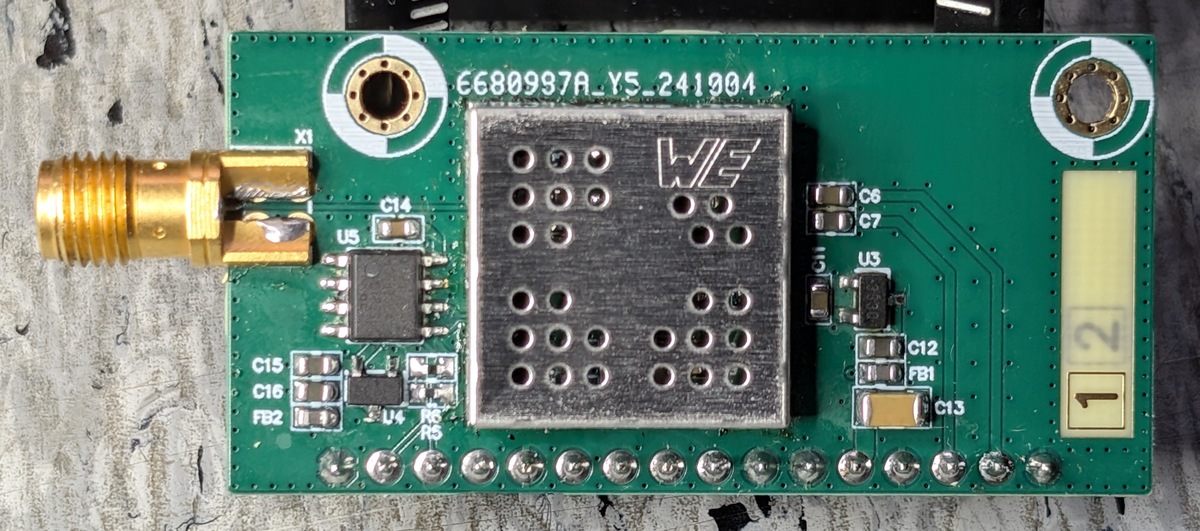

Achtung: Das Teil kommt im Rastermaß 2mm!
Wie habt ihr das Modul eingebaut/angeschlossen (Foto)?
So, hab das Teil jetzt zwischen zwei Stiftleisten geklennt, die ich
etwas verbogen habe.
von Eumel (Gast)
Ich hab einfach Draht genommen und darunter ein kleines Stück
Lochrasterplatine mit 2,54 mm Rastermaß. Also ein quick and dirty
Adapter ;)

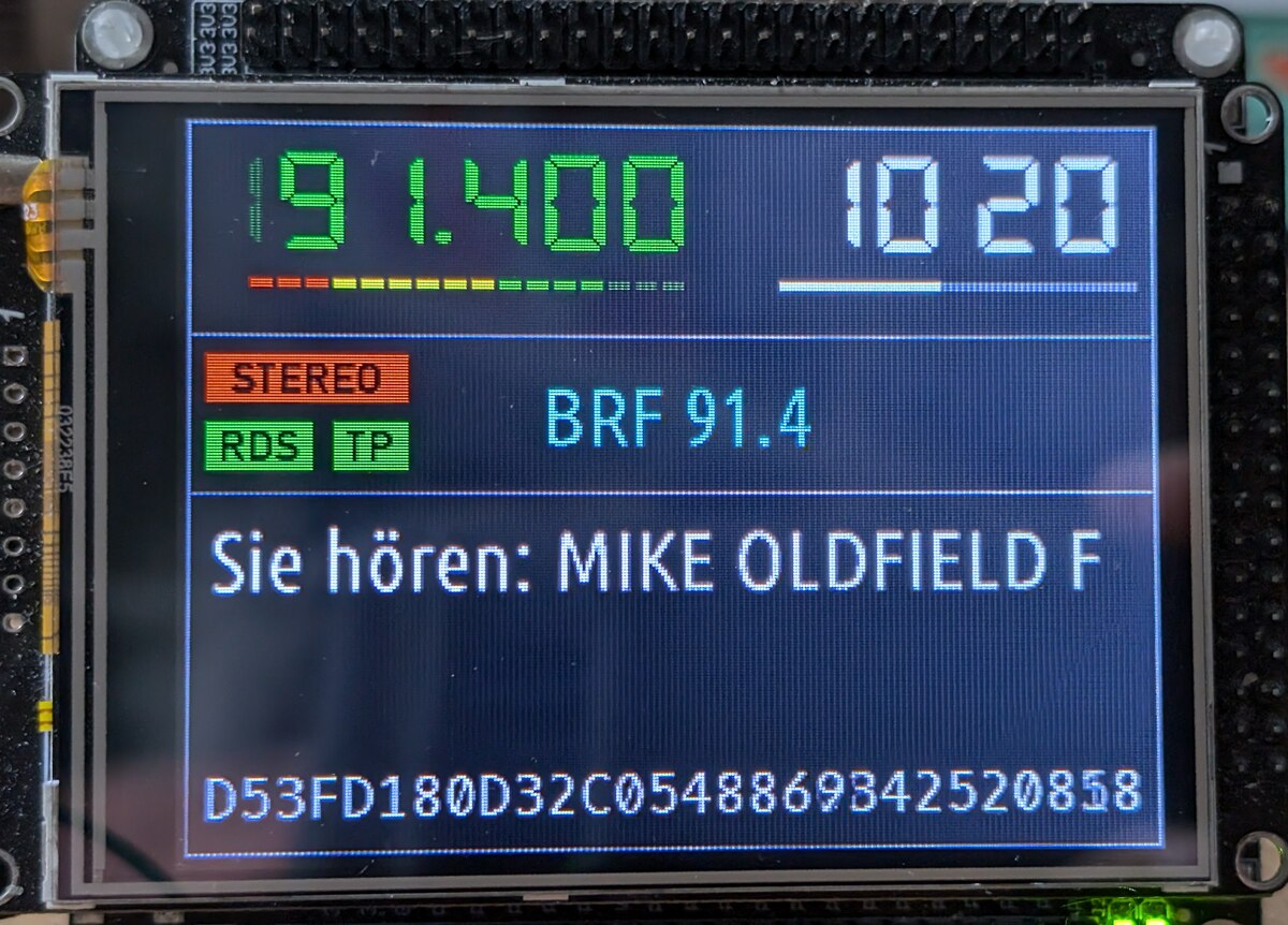

von Elmar F. (elmar-faber)
hat denn schon mal jemand hier die RDS Daten ausgelesen und könnte mir
da mit einem Beispiel behilflich sein oder zumindest das Prinzip
erläutern?
Viele Grüße
Elmar

von Harald (Gast)
Kennt jemand eine fertige RDS-Library? Der RDA5807 spuckt ja schon die
4x16 Bit direkt aus, die müsste man "nur noch" decodieren. Leider ist
das, wenn man es richtig machen möchte (ASCII-Codetables etc.), schon
relativ aufwändig.

von Ralph S. (jjflash)
Unabhängig von diesem Thread hier hab ich heute mit den beiden
"Radio-Chips" TDA7021 (keine Controllersteuerung) und dem RDA5807
"herumgespielt". Genau wegen der Empfangsempfindlichkeit dieser
Chips(der RDA5807 wird mit ATmega168   und AVR-GCC Programm angefahren).
Weil die Eingangsempfindlichkeit der Antenne wirklich nicht soooooo der
"Bringer" ist hab ich eben genau daran "gespielt".
Ich kann zwar (mangels Meßgeräten) nicht den db- Gewinn angeben die
meine Schaltung erreicht, ich kann nur sagen, dass der Empfang (sehr)
merklich besser geworden ist.
Wer die Schaltung also gebrauchen kann: Bitte bedienen (für die Benutzer
des RDA5807 hier: der Ausgang des Verstärkers ist Pin 5 des RDA5807
anzuschließen).
Zu den Transistoren: Sie sind deshalb gewählt worden, weil ich sie hatte
(smile sie waren halt schon sehr lange die preiswertesten die Rei****
im Sortiment hat).
Viel Erfolg, Ralph

von Oliver R. (orb)
Kann es sein, daß die RDA5807M extrem taub sind und einen Verstärker vor
dem Antenneneingang benötigen oder bin ich nur zu blöd?
Bei fünf verschiedenen Modulen bekomme ich mit Wurfantenne gar keinen
Sender, bei angeschlossenem Kabelanschluß liegen die Sender da wo sie
sein sollten, gehen aber im Rauschen unter (RSSI ausgelesen aus 0x0b bei
5-6).
Gibt es da irgendwo ein Bit das ich übersehen habe oder hab ich Ausschuß
geliefert bekommen?

@Oliver: der RDA5807 ist sicher nicht das empfangsstärkste Radio auf
diesem Planeten, aber eigentlich lassen sich die starken Sender relativ
gut empfangen. Vielleicht stört der Mikrocontroller, mit dem Du das
Modul betreibst? Sind die I2C-Flanken vielleicht zu steilflankig und
eine häufige Kommunikation stört den Empfang. Evtl. nach dem Init mal
den uC abschalten?

Lebkuchenesser schrieb:
> Man müsste die Schaltung versuchshalber vielleicht mal mit einem
> zusätzlichen HF-Vorverstärker ausstatten. Hat das mit dem RDA5807 schon
> mal einer getestet?
> anzuschließen).
Vielen Dank, den Thread hatte ich ja völlig aus den Augen verloren.
Sobald ich wieder gesund bin, werde ich das mal ausprobieren.

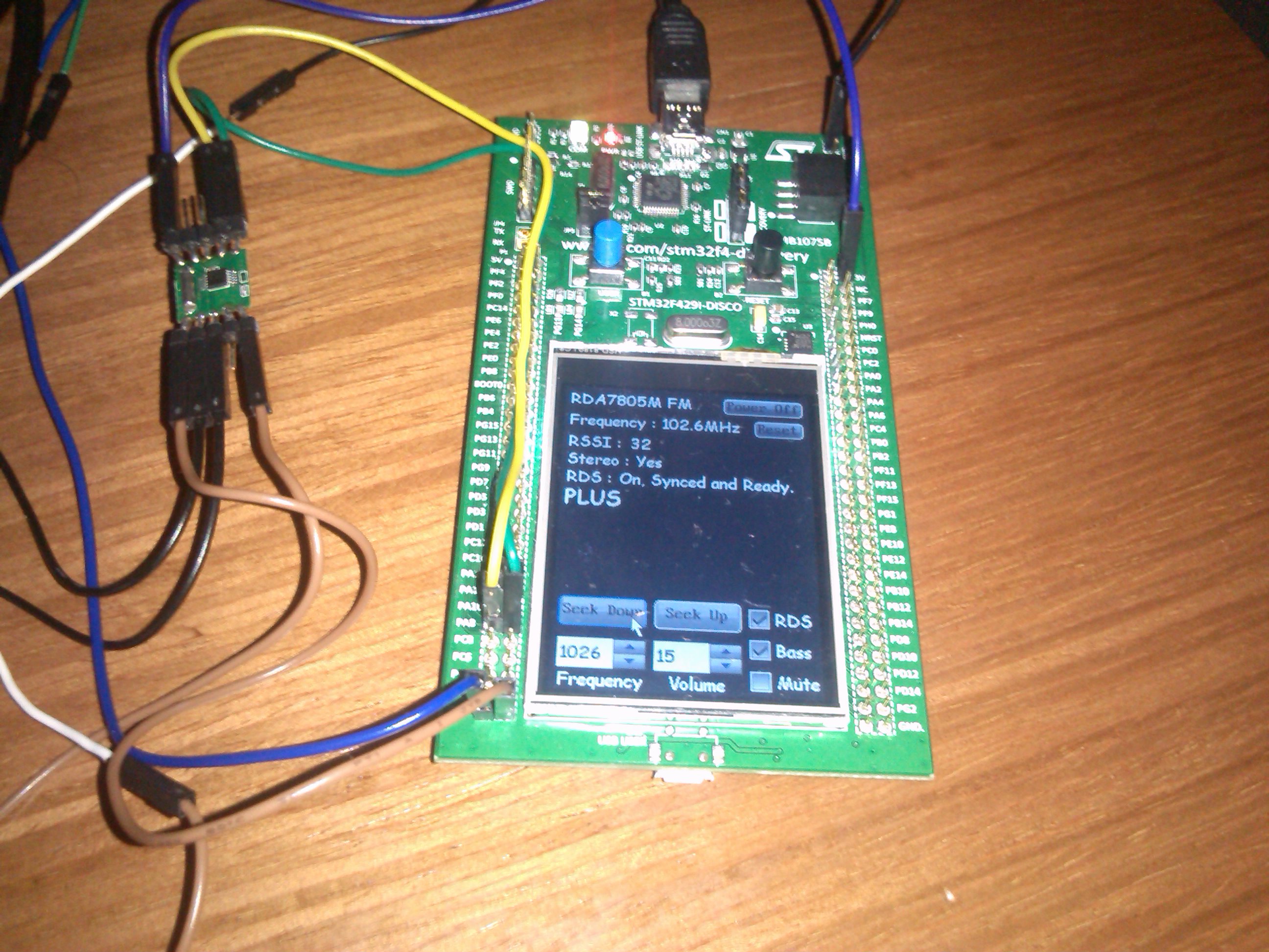

von papadkostas (Gast)
Check this is my project on STM32F429-Discovery
https://github.com/papadkostas/RDA5807M/
von Sergey (Gast)
Gut für Sie! Es gibt ein Video von seiner Arbeit?
Sergey Shteynle

von Carsten (Gast)
> anzuschließen).
> im Sortiment hat).
> Viel Erfolg, Ralph
ich weiß, dass der Beitrag schon 4 Jahre alt ist. Dennoch benötige ich
hierzu Hilfe.
Und zwar habe ich den Vorverstärker von Ralph S. nachgebaut. allerdings
habe ich statt dem BF241 Transistor einen BF494 benutzt. Jetzt bekomme
ich keinen Empfang und frage mich, was ich anpassen muss.
Ich habe leider von Empfangstechnik sehr wenig Ahnung.
Ab und zu kommt es vor, dass der Vorverstärker funktioniert und ich
einen super Empfang habe. Besser als bei jedem anderem Radio. Es kommt
nur sehr selten vor.
Ich bin dankbar um jede Hilfe. Habe schon einige Tage bzw. sehr viel
probiert.
Vielen Dank im Vorraus!
Anbei der Schaltplan von Ralph S.

Carsten schrieb:
> allerdings habe ich statt dem BF241 Transistor einen BF494 benutzt.
Der erstere hat eine Transitfrequenz von knapp 500MHz, der zweitere
120MHz. Da ist sogar der BC547 noch besser...
https://www.edaboard.com/showthread.php?131619-What-is-fT-of-a-transistor
Zudem ist in dem geposteten Bild auch kein BF241 zu sehen. Aber auch der
dortige BF324 hat 450MHz..
: Bearbeitet durch Moderator
... eigentlich sind beide zu sehen. Hm, für mich nicht ganz ersichtluch
warums mal geht und mal nicht. Prinzipiel richtig: je höher die
Transitfrequenz desto gut...

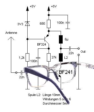

von Manfred (Gast)
von Manfred (Gast)

von Carsten (Gast)
Vielen Dank für die Antworten!
Ich habe nochmal in den letzten Ecken meiner Elektroniker-Bestände
gesucht und tatsächlich einen bf241 gefunden. Jetzt kann ich super Radio
hören. Zudem habe ich noch etwas an der Spule herumgebogen (nur sehr
leicht).
Danke für den Tipp mit der Transitfrequenz. Ist mir jetzt auch
einleuchtend.
Bevor ich auf den SI4703 umsteige probiere/teste ich noch ein wenig.
Dennoch danke für den Vorschlag!
Carsten

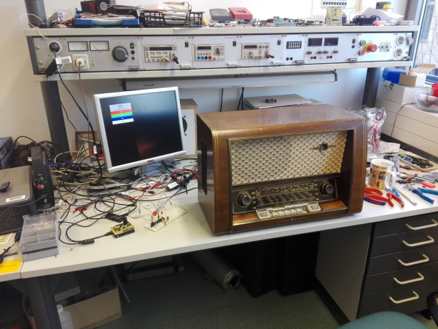

mein Radio erfüllt diese Kriterien ... und funktioniert wieder richtig
gut, nachdem 3 Kondensatoren und das magische Auge ersetzt wurden.
Mittlerweile steht das gute Stück im Wohnzimmer und hat dahinter über
den TA Eingang eine Bluetoothbox und ein I-Net Radio zur Verfügung.
Allerdings muß ich sagen, dass ich das relativ selten nutze.

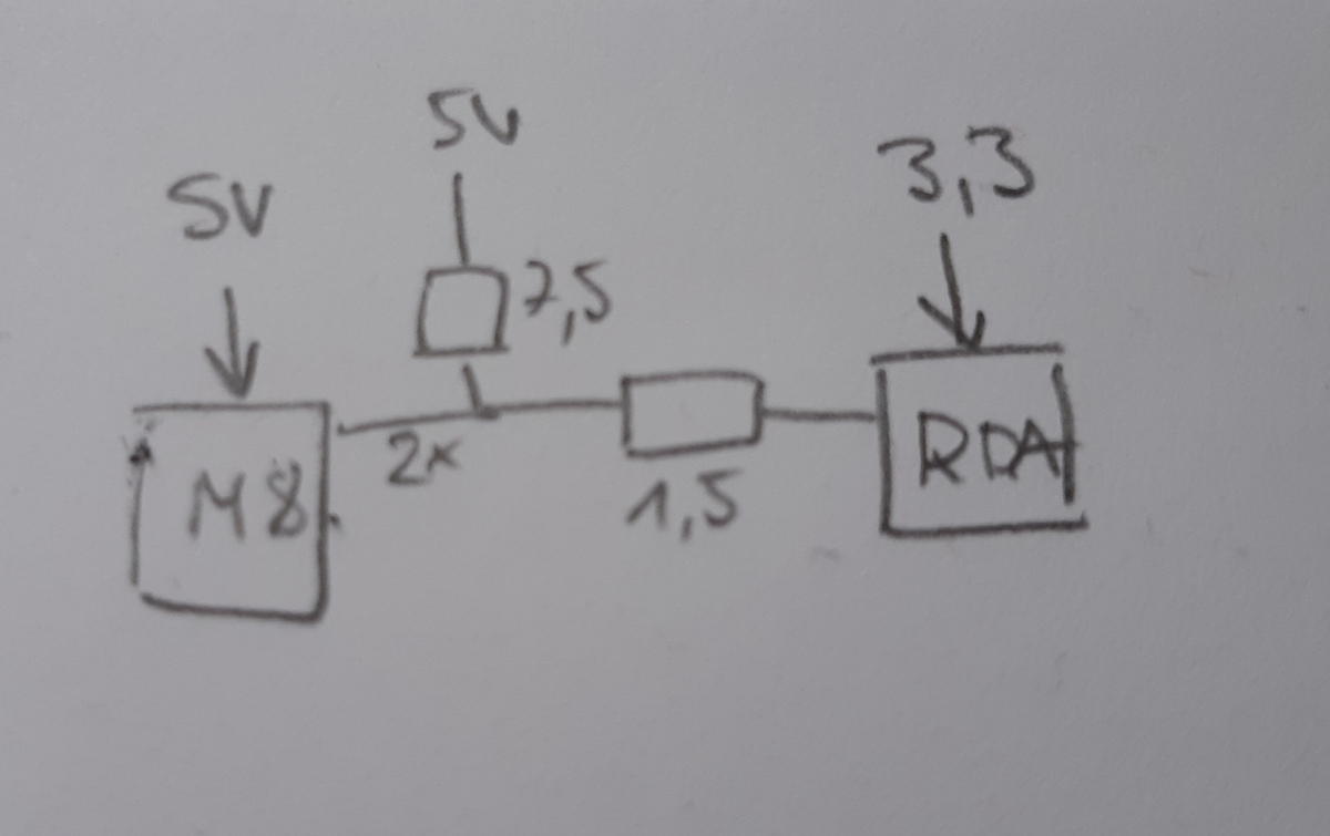

von Harald (Gast)
Klaus R. schrieb:
> das modul hängt über 7.5k gg VCC
Was heißt denn das? Kannst du das mal aufzeichnen und notfalls per Foto
hier einstellen?
Klaus R. schrieb:
> Also mal schnell nochn 24C08 dazu, um den Code
> zu testen - 10 Bytes mit irgendwas vollgeschrieben, dann wieder
> ausgelesen - passt
Wenn Du parallel einen anderen Baustein dranhängst und der funktioniert
heißt das das in Bezug auf den RDA nur wenig. Ich habe da deine
Versorgung im Verdacht.
von Klaus R. (klaus2)
...so sieht das aus. Vermtl ist das ein no-go ohne Pegelwandler :/ ?
Klaus.
So, nun mit Level Converter & neuem Modul - keine Änderungen.
- reagier nur auf die angg I2C Adressen bzw bleibt I2C_write sonst
hängen (vermtl wg fehlendem ACK) -> ergo "lebt" das Modul...
- man ließt aus Register 0x00 nur 0x34 statt 0x58 aus (mit dem 24C08 hat
das jedoch einwandfrei geklappt) -> es lebt, aber nicht "richtig"...
Ratlosigkeit. Klaus.
von Harald (Gast)
Also das mit dem 7k5 Widerstand war definitiv falsch. Mal doch bitte
noch einmal auf, wie die neue Schaltung aussieht. Übrigens, wie

von Michael O. (michaelor)
Moin,
ich grabe das Thema mal wieder aus...
Ber RDA5807 hinterläst gemischte Gefühe. In meinem Fall ist die
FP-Variante, welche Audio auch digital via I2S ausgeben kann,
Die Empfangsleistung ist durchaus gut. Als reiner FM-Empfänger völlig
ausreichend. RDS geht auch, setzt aber ein sauberes Eingangssignal
voraus. Der Chip is sich selbst seine schlimmste Antenne, sprich selbst
ganz ohne Antenne empfängt er im Nahfeld noch sehr viel - außer RDS,
weil er auch alle Störungen einfängt, die im direkten Umfeld sind.
Mir fehlt der Verlgiech mit den billigen Fertigmodulen, da ich gleich
ein eigenes Modul zusammengeschustert habe. Darauf wird der Chip
anstelle des billigen Uhrenquartz durch einen weitaus stabileren TCXO
getaktet. Am Anteneneingang vir per Bandpass vorgefiltert, ein
zusätzlicher LNA gleicht die Dämpfung des Bandpasses wieder aus und
anschließt erfolt noch eine Impedanzanpassung auf die rund 300 Ohm
Eingangsimpedanz des Chips. Das ganze sitzt dann in einem Blechgehäuse.
Der RDS-Dekoder ist nur rudimentär. Die Fehlerkorrektur... naja. Aber er
läuft und man bekommt brauchbare Daten raus. Der FIFO-Modus tuts nicht.
Den sollte man besser ausgeschaltet lassen. Der wird auch nicht von
allen Varianten unterstützt.
Weil irgendwo angemerkt wurde, dass die Fehlerschwelle frür die Gruppen
C und D fehlen... Die Finden sich im undokumentiereten Read-Register
0x10 in Bit 15+14 für Gruppe C und in Bit 13+12 für Gruppe D.
Unter der Vorraussetzung, dass man die RDS-Daten nur dann als gültig
betrachtet, wenn die entsprechenden Bits dies signalisieren
(Read-Register 0x0A bit 12 (RDS synchronized) und bit 15 (RDS group
ready)) und man die Daten nur dann verarbeitet, wenn alle 4 Gruppen mit
NULL Fehlern dekodiert wurde, dann sind die Daten auch durchaus
plausibel. Irgendwo in den read-Registern finden sich wahrscheinlich
auch die Rohdaten vor der Fehlerkorrektur. Danach zu suchen, war mir
allerdings zu müßig.
Eins, was mir noch aufgefallen ist... im Fall RDA5707FP sollte man nicht
den I2S-Ausgang aktivieren, solange man die analogen Audioausgänge
nutzt. Es sei denn, man will sich mit einem 12kHz Daueton auf den
analogen Ausgängen quälen lassen.
Micha
