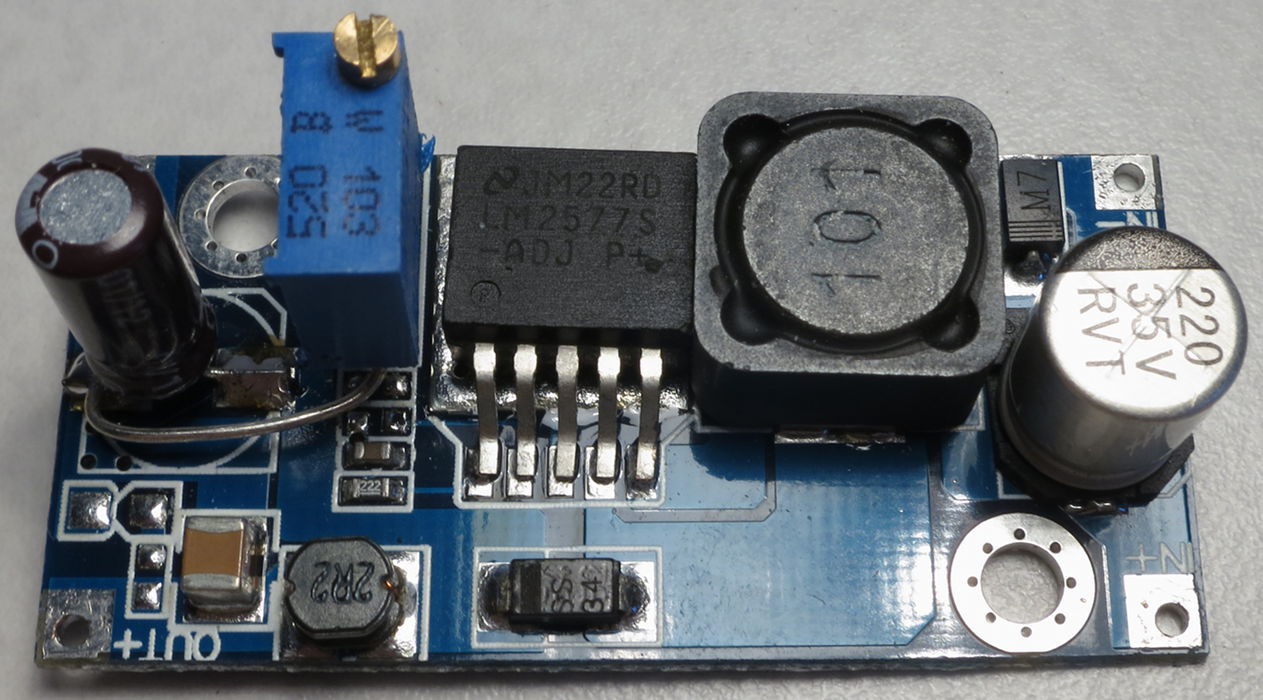

Hallo liebe Schaltreglerexperten,
für den Bau einer batteriebetriebenen Phantomspeisung für
Kondensatormikrofone, bei der 48V benötigt werden, habe ich auf ebay
eine billige LM2577-StepUp-Platine erworben, da im Datenblatt des LM2577
eine maximale Ausgangsspannung von 60V erwähnt wird. Zwar wird das Modul
mit einer maximalen Ausgangsspannung von 35V beworben, dies hielt ich
jedoch für änderbar.
Was ich modifiziert habe:
- Ausgangskondensator gegen 100V-Typ getauscht (der Originale war
übrigens verpolt eingebaut!)
- Beschaltung des Feedback-Pins geändert. Das Poti hängt nun über der
Ausgangsspannung und der Schleiferkontakt geht zum Feedback-Pin
Wenn ich die Spannung mit dem Poti hochregle, beginnt es ab 44V zu
pfeifen und die Spannung steigt nicht mehr.
Was ist die Ursache für dieses Verhalten? Liegt es vielleicht am
Nachbauregler und ein Tausch gegen einen echten LM2577 würde helfen?

Mit welcher Eingangsspannung arbeitest Du denn? Wenn Du mehr als
füffach hochtransformieren willst, müssen alle Bauelement, speziell
die Drossel, schon optimiert werden.

Ui, das Rätselraten beginnt. Also - hast Du das Datenblatt gelesen, Was
hast Du gemessen und - könntest Du vielleicht bei Gelgenheit dann auch
noch ein paar nicht ganz unwichtige Infos wie:
welche Eingangsspannung hast Du anliegen?
Welche Last hast Du dranhängen wenn es pfeift? Und wie sieht die
Spannung an der Spule (zw. Spule, Chip und Diode) aus?
Ist der fast schon obligatorische C über der "highside" des
Spannungteilers vorhanden?
wie sieht das Pfeifen am Oszi aus?
etc etc
beantworten?
PS - lt. Foto ist es ein echter LM2577.

Bist Du mal die Rechnung im Datenblatt durchgegangen, ob die
100µH-Drossel auch zu Deinem Tastverhältnis passt? Die taugt auch nicht
wirklich was, wenn Du den vollen Ausgangsstrom nutzen willst, solltest
Du eine Würth WE-PD einbauen.
Den zweiten Elko würde ich auch austauschen, die zerkochen sich durch
den Ripplestrom mit der Zeit selber. Irgendwas mit low esr, z.B.
Panasonic EEFP.
Falls in der Nähe Deines Schaltreglers irgendwelche Audio- oder
Funkanwendugnen laufen sollen, solltest Du die Leiterplatte durch eine
mit vernünftigem Layout ersetzen. Auf dem Chinading ist kein Platz für
eine vernünftige Abblockung (1nF + 4,7µF ker + Elko), und einen
Pi-Filter am Eingang wirst Du vielleicht auch brauchen.

Beim Durchprobieren mit verschiedenen Spannungen habe ich nun
irgendetwas geschrottet - er zieht jetzt je nach Potistellung ordentlich
Strom und pfeift ab und zu, die Ausgansspannung ist aber immer kleiner
als die Eingangsspannung. Ich gebe auf. Danke für die Antworten.

von Kai K. (klaas)
>Ich behaupte aber, es müssen schon ganz schlappe Alkaline-Batterien
>sein, die einen so kleinen und kurzen Einschaltstrom nicht liefern können.
Es reicht schon, wenn die etwas älter sind. Ein großer Cap am Eingang
hilft natürlich, aber wie die Erfahrung zeigt, gibt es bei
Batteriebetrieb gerne Schwierigkeiten. Abgesehen davon haben wir immer
noch keine Details und wissen nicht einmal, was für eine Batterie da
vorgesehen ist.
>Da stimmt so überhaupt nicht. Der LM2577 arbeitet mit fester
>52kHz-Schaltfrequenz. Diese Frequenz ist weit oberhalb des hörbaren
>Bereiches.
Der Takt hat immer einen Jitter und der faltet sich durch
Bauteileunlinearitäten in den hörbaren Bereich. Und der Grundtakt führt
zu Intermodulationsverzerrungen, die dann ebenfalls im hörbaren Bereich
zu liegen kommen. Einen nicht entstörten Switcher hörst du in der Regel
in einer Analogschaltung, erst Recht, wenn mit einer
Mikrofonverstärkerschaltung hoch verstärkt wird.
>Auch der Hinweis auf den maximal möglichen Strom von 3A ist falsch.
Nein, ist er nicht. Ein "dicker" Switcher macht unweigerlich mehr
Störungen als ein "dünner", weil die Bauteile größer und dadurch auch
die Leitungsinduktivitäten und Streufelder größer werden. Wenn man denn
unbedingt einen Switcher verwenden will, dann sollte der so kompakt wie
irgend möglich aufgebaut werden, mit Pi-Filtern direkt am Ein- und
Ausgang.
>Trotzdem sind die Störungen mit 52kHz unkritisch.
Nein, sind sie nicht.
>Das sehe ich anders. Hier gibt es eine fixe Norm, die einzuhalten ist.
Nicht unbedingt. Wir kennen ja immer noch keine Details von dem Projekt.
von Harald W. (wilhelms)

von Rosmarin (Gast)
Hm, ich wußte ja daß hier im Forum Leute aus der Industrie sind,
vielleicht hätte ich es von Anfang an klarstellen sollen:
- keine Massenfertigung
- kein Ätzen, höchstens Lochraster
- privatgebrauch
- es wird genau ein Stück benötigt
- erste Priorität hat die Normkonformität, dann Batterielaufzeit
um aus dem Gerät "Millenium PP2B"
(http://www.thomann.de/de/millenium_pp2b.htm) die (nicht normkonforme)
Elektronik gegen die eigene zu tauschen.
> Hast Du keinen Schaltplan von der Schaltung?
Nein, aber das sieht für mich aus wie Beschaltung im Datenblatt plus
Verpolungsschutzdiode und Ausgangsfilter.
> Abgesehen davon haben wir immer noch keine Details und wissen nicht
> einmal, was für eine Batterie da vorgesehen ist.
Das wär mir egal, 1*9V, 2*9V, 1*12V, 6*Mignon, egal.
Aber halt nicht 6*9V mit Linearregler, obwohl das störungstechnisch das
Optimum wäre.
Also doch besser
http://www.elektronik-kompendium.de/public/schaerer/dcdc48v.htm
aufbauen?
von ba4zq68u (Gast)
Kai Klaas schrieb:
> Wenn man denn
> Ausgang.
Man könnte die Bauteile vorhalten und bei Bedarf einsetzen, bzw.
dimensionieren.
Rosmarin schrieb:
> Also doch besser
> aufbauen?
Nun, zumindest gehe ich davon aus, das diese Schaltung für die
Anwendung Phantomspeisung getestet wurde. Ausserdem enthält sie
einige sinnvolle Hinweise auf den richtigen Aufbau.
Gruss
Harald
von (prx) A. K. (prx)
Harald Wilhelms schrieb:
> Ich kenne jetzt den LM2577 nicht so genau, aber geht der bei geringer
> Belastung nicht in den lückenden Betrieb?
Dürfte von der Auslegung abhängen. Wenn man den für eine entsprechend
geringe Last auslegt, dann wohl nicht. Aber so wie hier wird sich das
kaum vermeiden lassen. Was soll der Switcher denn sonst machen?
> Dann hätte man auf jeden Fall niederfrequente Störsignale.
Und wohl auch die üblichen hochfrequenten Oszillationen zu Beginn der
Lücke.
