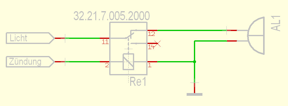

Hallo zusammen, Vorab kurze Info ich bin absolut neu im Bereich Elektronik, daher bitte nicht zu kompliziert antworten :), aber versuche natürlich mein bestes zu Geben um eure Beiträge zu verstehen. Da ich gerne mal mein Licht im Auto Anlasse und der Winder naht wollte ich mir mal einen kleinen Akustischen Signalgeber einbauen, wie es heute üblich ist. Idee ist folgende, es liegen 2 Signale an zwischen 11,8V und 14,4V, eines vom Licht eines von der Zündung. Ton soll logischer Weise nur ertönen wenn Zündung AUS und Licht AN. Man müsste doch per Inverter eines der Signale invertieren können und dann per AND oder per NOR Gatter den Signalgeber Schalten( je nachdem welches Signal invertiert wird). http://www.conrad.de/ce/de/product/174017/CMOS-IC-Texas-Instruments-CD4572UBE-Gehaeuseart-DIP-16-Ausfuehrung-Sechs-Gatter-4-Inverter-sowie-1-NOR-und-NAND-mit-je Bei dem oben aufgeführtem IC fließt kein Strom sondern nur er gibt nur ein HIGH oder LOW Signalaus? Man müsste also noch eine Art Schalter hinzufügen, wenn ja welcher Art. Signalgeber: http://www.conrad.de/ce/de/product/710146/Signalgeber-mit-Elektronik-AL-60S-Serie-Geraeusch-Entwicklung-85-dB-8-15-VDC-Inhalt-1-St Für eine kleine Erklärung zum IC wäre ich sehr dankbar :) Gerne auch für andere Schaltungsvorschläge ;)
Ein einfaches Relais...? Sobald die Zündung an ist, zieht das Relais an. Wenn das Licht angemacht wird, passiert nichts... Erst wenn die Zündung ausgemacht wird, hupt es... ;) Mirko
...natürlich ein 12V-KFZ Relais nehmen! Das obrige ist ein 5V-Typ... ;)
Andersrum... Zündung aus UND Tür auf UND Licht an = Ton Also von Lichtplus den Summer am besten auf den Türkontakt legen (schaltet meistens Masse). Dann noch dazu die Zündung abfragen. Fertig. Einfache KFZ-Relais-Technik ohne µC...

Klingt ziemlich logisch, hätte ich auch selbst draufkommen können :p Vielen Dank Ps: kann mir vllt doch noch jemand sagen wie daß mit dem UC dann gegangen wäre nicht daß die frage anderswo wieder aufkommt.

Drei Eingänge: Licht, Zündung, Tür Ein Ausgang: Pieps Der Rest ist eine schnelle Programmierübung und anstelle des µC würden auch ein paar diskrete Transistoren reichen.
Rico S. schrieb: > Vorab kurze Info ich bin absolut neu im Bereich Elektronik, Ah ja, dafür ist Dein Auto um so älter. :-) > Idee ist folgende, es liegen 2 Signale an zwischen 11,8V und 14,4V, > eines vom Licht eines von der Zündung. Dann schalte einen Summer mit Diode in Reihe zwischen diese beiden Klemmen. Früher konnte man sowas samt Einbauanleitung für 2 Mark als "Lichtsummer" kaufen. Zu Euro-Zeiten brauchte sowas wohl kein Mensch mehr... Gruss Harald PS: Wenns bei mir im Auto piept, ist eher die Frage: "Was von den zehn verschiedenen Möglichkeiten will mir mein Auto denn wohl jetzt sagen?" :-)

Das geht ohne irgendein Elektronikgedöns. Ein Summer wird mit + an das Licht angeschlossen, der - an das Zündschloss. Ergebnis: Ist die Zündung an, und auch das Licht, so bekommt der Summer von zwei Seiten + und ist ruhig. Macht man das Auto aus, und zieht den Zündschlüssel, so geht der Strom von licht + auf den Summer, den - Anschluss vom Summer zieht irgendwo, aus den Armaturen den -. Ist das Licht aus, und das Zündschloss an, summt es auch nicht ,weil der Summer "richtungsgebunden ist" ....
Hubert Mueller schrieb: > weil der Summer "richtungsgebunden ist" .... Das sind aber nicht alle; deshalb lieber eine Diode in Reihe, so wie oben beschrieben. Gruss Harald

Ich hab nen einfachen 12V-Summer für 1,50 an Türkontakt und Lichtplus - meist beides im Armaturenbrett vorhanden. Wozu noch die Zündung abfragen, darin sehe ich keinen Mehrwert.
Danke für die reichlichen Antworten. Werde wohl einfach ein kleines Relais nehmen, kostet ja wirklich nicht die Welt. Und der erste UC kommt dann halt erst wann änderst. Der Piepser wurde nicht wegoptimiert sondern war noch nie da, alter VW-Bus, und von den Türkontakten erstmal gar keine Rede :p mein Innenlicht schalte ich noch selber an :)
> Man müsste doch per Inverter eines der Signale invertieren können und > dann per AND oder per NOR Gatter den Signalgeber Schalten( je nachdem > welches Signal invertiert wird). Nicht so aufwändig 1N4007 Klemme 56 ----|>|---+ | Klemme 15 --Summer--+
