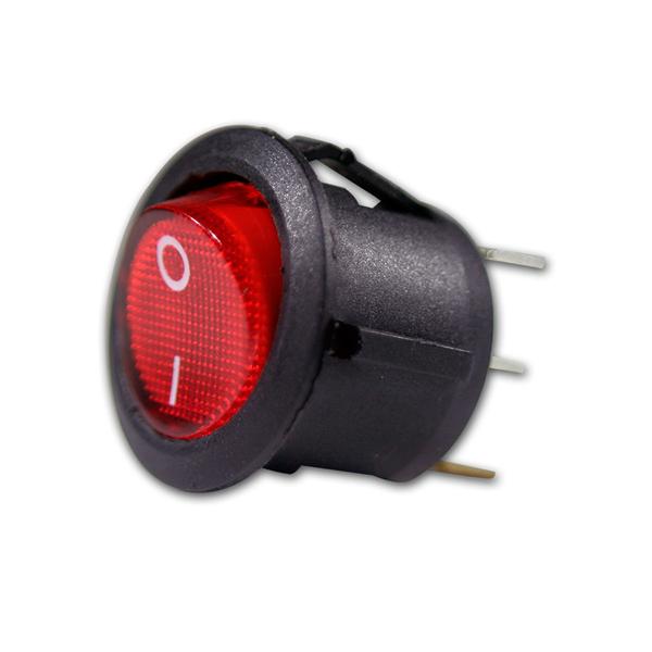

Hallo, ich bin zu doof, den 3 pol. Kippschalter der beleuchtet ist anzuschließen, so das das Lämpchen auch brennt. Der Schalter soll ein in ein Gehäuse eingebautes Netzteil ein- und ausschalten und in eingeschaltetem Betrieb sollte auch das Lämpchen leuchten. Bitte, bitte lacht mich nicht aus, aber ich wäre für eine kurze Hilfestellung wie ich das Ding anschließen muß sehr dankbar. LG R.

Danke für die Antworten. Der Kippschalter hat 3 Anschlüße wovon auf einem eine Glühbirne eingraviert ist. Da ich ein hoffnungsloser "Bürofutzi" bin, komm ich mit den Anschlüssen noch immer nicht klar. Wenn mir einer eine kurze Zeichnung vom Stromanschluß über Schalter zum Netzteil machen könnte, wäre ich sehr Dankbar. Dank Rudi
blutiger Anfänger schrieb: > Danke für die Antworten. Der Kippschalter hat 3 Anschlüße wovon auf > einem eine Glühbirne eingraviert ist. Exakt an diesen Anschluß kommt der (blaue) Neutralleiter. Schließ den an. Dann erst mach weiter: die übrigen beiden Anschlüsse sind dann für Zuleitung und Trafo.
Andrew Taylor schrieb: > die übrigen beiden Anschlüsse sind dann für Zuleitung und Trafo. Dafür gibt es zwei Möglichkeiten des Anschlusses. Bei der einen brennt die Lampe dauernd; bei der anderen nur, wenn das Gerät ein- geschaltet ist. Du kannst Dir also aussuchen, was Dir lieber ist. Gruss Harald
Danke für die Antworten. Ich möchte natürlich, dass die Lampe nur bei eingeschaltetem Netzteil leuchtet. Habe ich richtig verstanden, dass ich mit dem schwarzen Kabel direkt an das Netzteil gehe und das blaue über den Kippschalter ebenfalls an das Netzteil?? Danke Rudi

Hallo Harald, der Schalter ist genau der, den ich als Bild angehängt habe. LG Rudi
blutiger Anfänger schrieb: > der Schalter ist genau der, den ich als Bild angehängt habe. Da gibt es Hunderte von Typen, die genauso aussehen. Du musst natürlich ein Bild von der Seite machen, wo der Schaltplan drauf ist. Gruss Harald

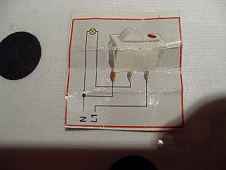

hier ein Bild des Schaltplan das mit dem Schalter geliefert wurde. LG Rudi
blutiger Anfänger schrieb: > hier ein Bild des Schaltplan das mit dem Schalter geliefert wurde. Das scheint aber ein anderes Modell zu sein. Ist es denn so schwierig, ein Bild von den beiden Seitenflächen des Schalters zu machen? Gruss Harald PS: Übrigens, irgendwelche Farben von Anschlüssen oder Kabeln helfen nicht weiter, weil jeder Hersteller das anders interpretiert.

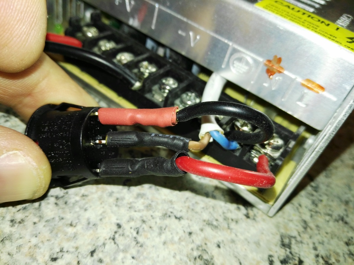

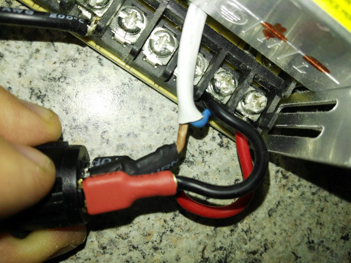

Hallo, ist zwar 5 Jahre her, aber ich hatte heute das selbe Problem. Dabei hat mir Dein Beipackzettel Deines Schalter geholfen eine Lösung zu finden und deshalb habe ich mich hier jetzt angemeldet. Mein Schalter sollte auch für mein Netzgerät sein, was mit einer Phase und einem Nullleiter betrieben wird. Der Schalter auf dem Bild zu sehen ist für 230V geeignet. Hier werden jetzt Phase und Nullleiter an die beiden silbernen Anschlüsse, Kontakte angeschlossen. Dann noch ein Kabel vom Goldenen Kontakt zur Phase. Das war es.
Sorry vielleicht unglücklich ausgedrückt die Phase wird durchgeschaltet, das braune Kabel geht in den Schalter (silberner Kontakt) und kommt wieder aus dem Schalter (zweiter silberner Kontakt) zum Minuspol des Neztgeräts. Der Nullleiter (blaues Kabel) geht an den Pluspol des Netzgeräts. Jetzt noch ein Kabel vom dritten Kontakt des Schalters (Goldfarben!) an den Pluspol des Netzgeräts. Jetzt kann ich das Gerät einschalten und bei eingeschaltetem Gerät leuchtet der Schalter. Wenn ich ausschalte erlischt auch die Lampe des Schalters.
