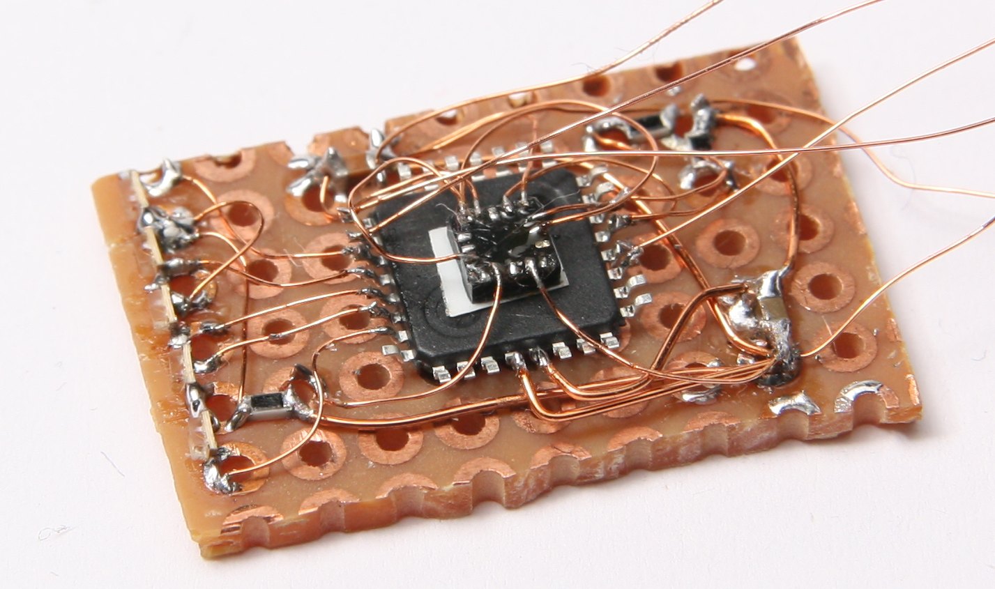

Ich möchte 2. SMD Kondensatoren auf eine Lochraster Platine löten, das Bauteil soll oben auf die Platine kommen. Wie mache ich das am besten ? Wenn ich ein Stück Draht an den SMD Kondensator löte geht der durch die Hitze wieder ab wenn ich den von unten an die Platine löte.
Welcher bauform ? Wenn moeglich erstes Pad verzinnen, Condensator da soldieren, zeites pad verzinnen, fertig.
Wenn ich SMD Bauteile auf Lochraster verwende kommen sie auf die Unterseite. Aus welchem Grund willst du sie auf die Oberseite Löten? Um SMD Bauteile auf die Oberseite zu Löten würde ich den Draht durch 2 benachbarte Löcher ziehen und auf der Unterseite abbiegen, dass es also wie ein Ring wird der durch beide Löcher geht…
Der Gast schrieb: > Ich möchte 2. SMD Kondensatoren auf eine Lochraster Platine löten, das > Bauteil soll oben auf die Platine kommen. Wie mache ich das am besten ? Am besten gar nicht, denn > Wenn ich ein Stück Draht an den SMD Kondensator löte geht der durch die > Hitze wieder ab wenn ich den von unten an die Platine löte. Eben. Du könntest natürlich versuchen, den Draht erst unten anzulöten und ihn oben beim Anlöten an den Kondensator mit einer Spitzzange festzuhalten, die die Wärme ein wenig ableitet und den Draht daran hindert, sich unten wieder auszulöten. Aber eigentlich sind für die Montage in Durchstecklöchern vor vielen Jahren die bedrahteten Bauelemente erfunden worden, und die funktionieren auch heute noch. SMD-Kondensatoren in 1206 und 0805 lassen sich aber ganz gut auf der Lötseite von Lochrasterplatinen unterbringen.

Genau diese Kondensatoren gab es in dem Onlineshop nicht, und ich wollte nicht extra 2 Kondensatoren in einem anderem Online Shop bestellen. Hier die Bauform: • Gehäuse: G1206 • Abmessungen (LxB): 3,2 x 1,6 mm
Auf der Unterseite zwischen 2 Pads platzieren und löten. Oberseite ist nicht ratsam. Die üblichen Abblockkondensatoren lassen sich ggf. hochkant direkt an den Pins vom IC festlöten, wenn die benachbart sind. Das ist einfacher als ein bedrahteter Kerko oben.

Man kann sich´s echt schwer machen. Oder auf der Lötseite bestücken: Ein Pad leicht verzinnen. Bauteil mit der Pinzette greifen und eine Seite aufs verzinnte Pad legen. Diese Seite mit dem Lötkolben nochmal kurz warmmachen. Andere Seite festlöten. Fertig. SMD-Bauteile auf der Bestückseite ("oben") zu bestücken ist in etwa so sinnvoll wie sein Auto trotz funktionierendem Antrieb zu schieben. Max

Draht U-förmig biegen, mittig über den Kondensator löten, einlöten und dann das U abzwicken.
ich würde zwei Drähte u-förmig biegen, bündig auf der Oberseite reindrücken, und dann ggf. an der Unterseite noch umbiegen und verlöten. Im entstandenen Zwischenraum auf der Oberseite kannst du nun ohne Sorgen dein smd-Bauteil mit der Pinzette festhalten und an die Drahtbügel anlöten
