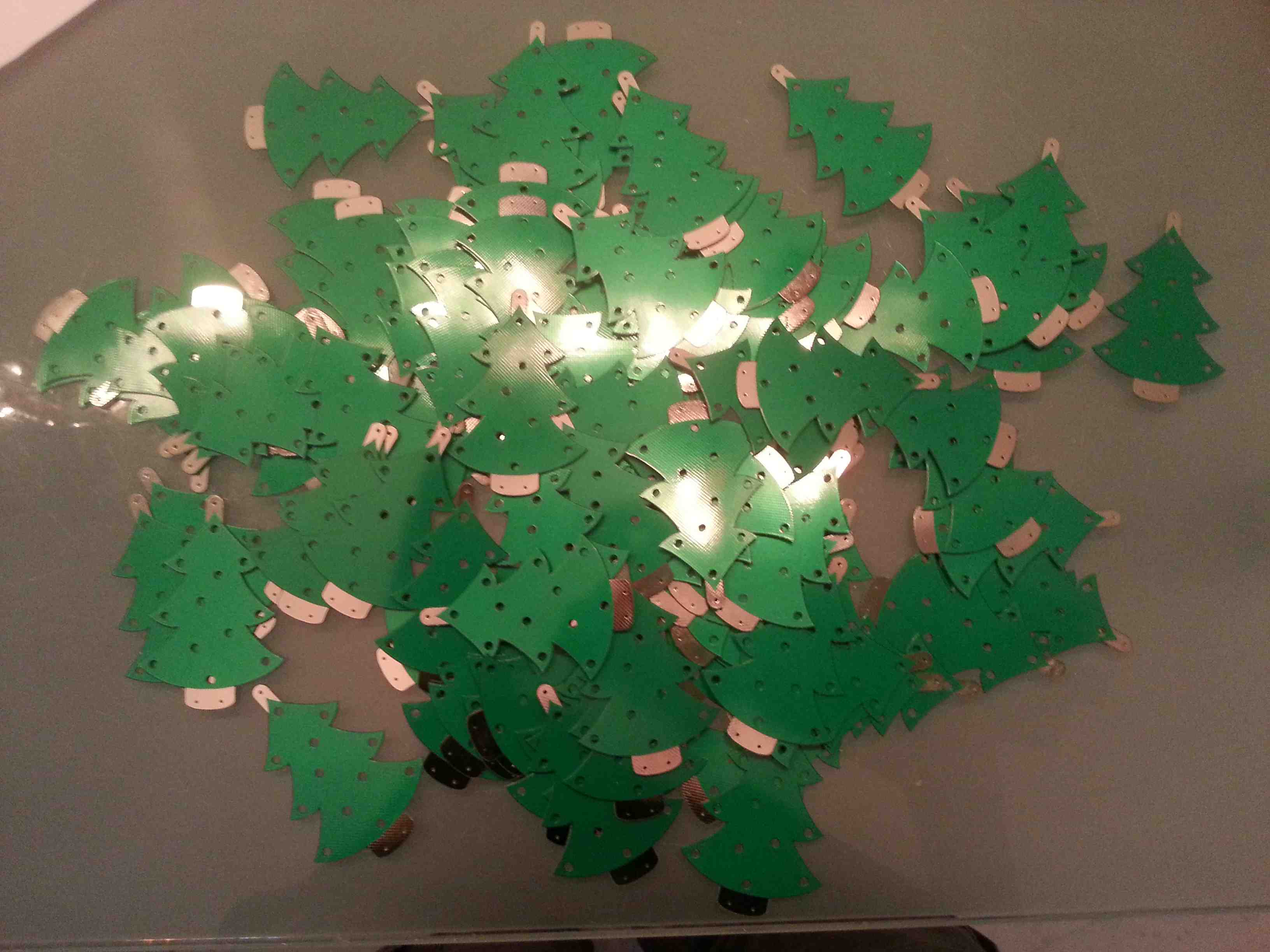

Hallo Ich habe in China zum ersten mal mit Flash Gold statt HASL produzieren lassen (vor allem aus Designgründen). Jedoch entspricht die Farbe absolut nicht dem was ich im Internet gesehen hatte: Ich wollte Gold. Dass es eine Mischung aus Gold / Silber sein würde von der Farbe her war mir klar, aber jetzt ist es komplett Silbrig. Ich dachte ich frage mal hier, weil wenn der Fehler auf meiner Seite liegt, dann muss ich den Hersteller gar nicht erst nerven damit. Besten Dank, Sean

Ja gut, nur leider ist das Zubehör (Ohrring-ans-Ohr-mach-Dings, keine Ahnung wie das heisst) nun bereits in Gold bestellt, und den Aufpreis für Flash Gold hätt ich mir ja sparen können... LG, Sean
Das ist Nickel/Gold (Ni/Au) wobei der Goldanteil wohl 1% sein dürfte! :-) Stand was wie hoch der Goldanteil ist?
Nein, stand nichts :( Das heisst ich hätte wohl ENIG nehmen sollen... Aber bei der google Bildersuche war alles so schön goldig. Heisst das jetzt, dass es so korrekt ist (seitens Hersteller)?
Keine Ahnung! Es kann auch sein das er nach der Ni-Schicht in den Feierabend ging... Ich würde reklamieren
Bei NiPAu bzw. ENIG geht es darum, die Lötbarkeit zu gewährleisten. Das bedeutet in erster Linie den Korrosionsschutz und die Haftvermittlung zwischen Leiterplatte und Lot. Nicht mehr. Wenn man jedoch vergoldete Steckkontakte oder ein garantiert goldenes Aussehen benötigt, muss man eben als Oberflächenbeschaffenheit die (deutlich teurere!) Hartvergoldung wählen.

hmm schrieb: > Es kann auch sein das er nach der Ni-Schicht in den > Feierabend ging... Das nennt sich Hauchvergoldung. In dem Fall war der Hauch halt ziemlich schwach. Aber mit einer empfindlichen Analyse kann man sicher die Anwesenheit von Gold nachweisen, sonst wärs ja glatter Betrug. Etwa so wie beim "chinesischen Eloxal" - landläufig bekannt als Klarlack. Gruss Reinhard
Ich habe vom hersteller Antwort bekommen, und er hat sich entschuldigt, dass es nirgens angegeben war. ENIG ist goldig und Flash Gold silbrig, aber die Oberfläche ist flacher als HASL. Danke für eure Hilfe.
