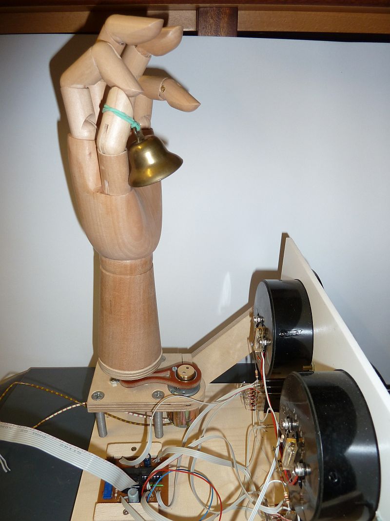

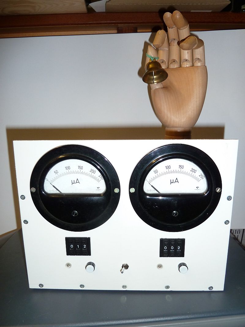

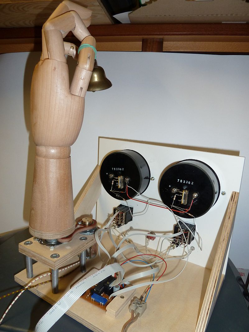

Hallo Bastler, für die Threadbeobachter, die sich aus meinen Beschreibungen kein Bild machen konnten, hier Ansichten vom funktionierenden Versuchsaufbau. Es sind noch Feinabstimmungen in der Ganggenauigkeit notwendig und die Codierschalter (vielleicht weil schon alt) müssen noch überprüft werden. Im Original werden auf Wunsch der Köchin modernere, rechteckige Instrumente verbaut. Aber bimmeln tut's ganz net, die DKZB (DoppelKurzZeitBimmel). Grüße von tschoeatsch Nebenbemerkung: Mein Servo ist offensichtlich zu langsam, desshalt wurde ein Exzentergetriebe mit Gleichstrommotor verwendet.
