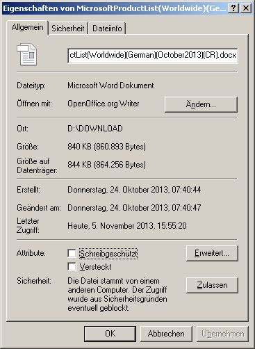

Die Dateien sind möglicherweise mit einer Zonenmarkierung versehen, z.B. wenn sie aus dem Web stammen. Schau in den Dateieigenschaften nach, ob es einen Button "Zulassen" gibt (siehe Screenshot).
Länge und Länge auf Datenträger sind gleich. (reicht das für die Aussage gleich?) Vermute inzwischen das Problem liegt eher an dem Zielordner.

powert schrieb: > Länge und Länge auf Datenträger sind gleich. > (reicht das für die Aussage gleich?) Nein, da ADS (alternate data streams) da unterschlagen werden. Hast Du Dir die NTFS-Ziel-Platte mal genauer angesehen?
