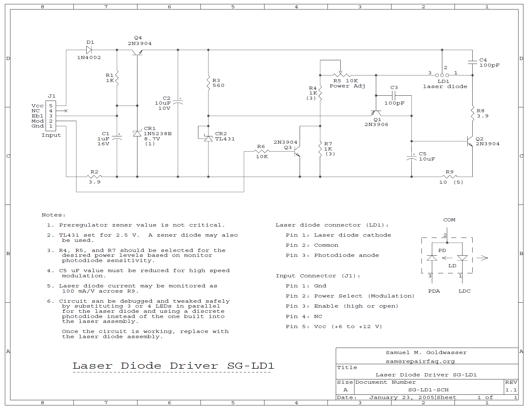

Ich würde für jede Laserdiode eine Konstantstromquelle mit LM317 bauen. Zur Laserdiode würde ich einen Kondensator parallel schalten um Überschwinger beim Einschalten abzufangen.

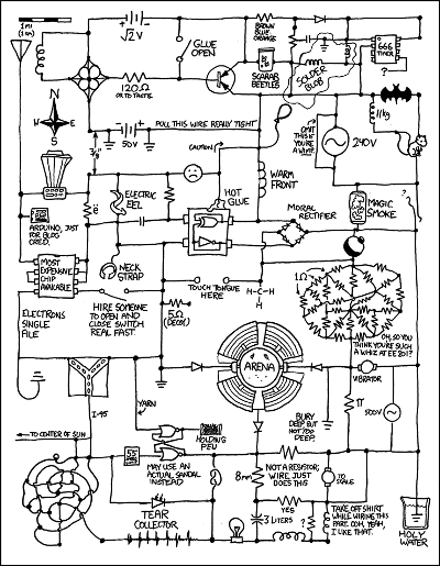

Dominik S. schrieb: > Cooler Schalplan! Also ich find den im Anhang auch ganz nett :) Der Schaltplan ist Misst! Woher bitte soll man zu "Tebartz"-Zeiten kostengünstig Heiliges Wasser herbekommen? Ich würde Holy Water zu den abgekündigten Bauteilen zählen! Eventuell gibts ja irgendwo eine Newcomerfirma die sich auf diese Art von Bauteilen spezialisieren wird. Ich empfehle aber dies diskret aufzubauen oder nach Alternativen umzuschauen.

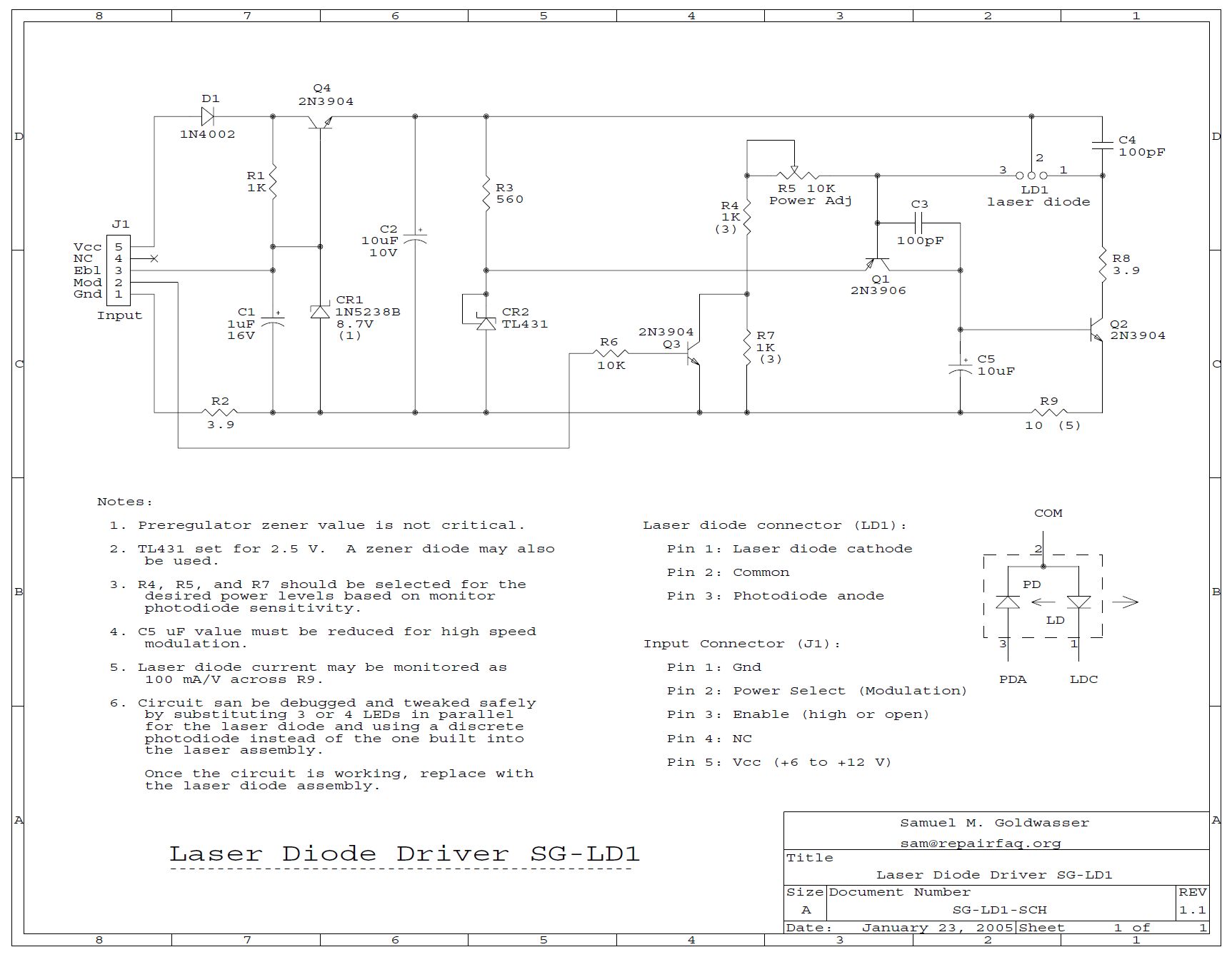

Dies Seite sollte bekannt sein: Diode Laser Power Supplies - Sam's Laser FAQ http://www.repairfaq.org/sam/laserdps.htm Dort findet man näheres zu LASER Treibern und LASER Applikationen.

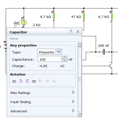

Dimensionday schrieb: > Woran liegt’s? Du hast den Elko verpolt. P.S. Du kannst Bilder auch direkt hier im Forum hochladen
Bearbeitet durch User
Habe ihn umgepolt nun explodiert er nichtmehr aber es passiert auch rein garnichts... Hättest/Hätten du/Sie eventuell TeamViewer und könntest/könnten ein wenig rumprobieren?

Wenn ich 6V Als Spannungsquelle nehme explodiert der ELKO zwar nicht aber es passiert auch nichts. Was nun aber passiert bei allen 3 Kondensatoren ändert sich im 0,3sek Takt die Stromflussrichtung was man an kleine Pfeilen sehen kann. Bei den Transistoren verschwinden die Pfeile im 0,3 sek takt und erscheinen dann wider. Die Stromflussrichtung ändert sich NUR bei den Kondensatoren! Meine Güte liegt das an den Simulatoren die das nicht widergeben können oder geht die Schaltung nicht :(

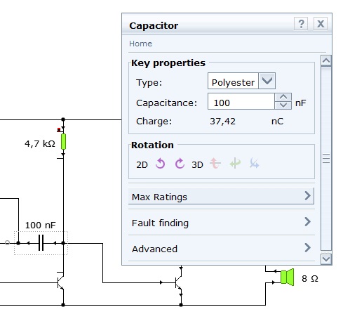

Dimensionday schrieb: > Die Stromflussrichtung ändert sich NUR bei den Kondensatoren! Das ist richtig. Wie sonst willst Du einen Kondensator laden und entladen. Wichtig ist nur, das die Spannung am Kondensator nicht negativ wird. Gruss Harald
Wo du es gerade sagst... Es wechselt beim 2ten kondensator zwischen diesen 2 Werten... Siehe Bild... Beim 1ten Kondensator ist es noch größer der Unterschied liegt da bei -50 bis +30 bzw selten +200 nC
Erol Be schrieb: > Weiß wirklich niemand worin das Problem liegt? Vermutlich an Deinem Aufbau und den kann man nur vor Ort überprüfen.
