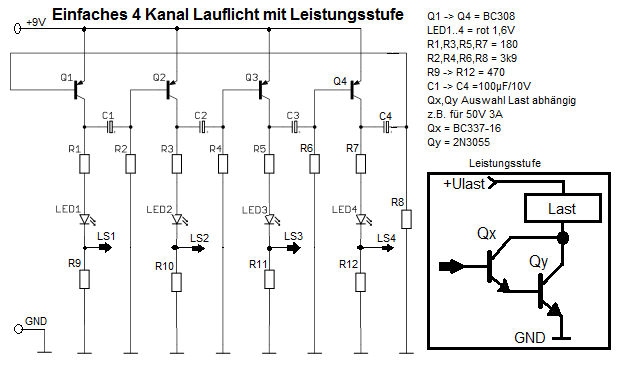

Hier ists eigentlich ganz nett beschrieben :) http://www.knollep.de/Hobbyelektronik/projekte/20/ fertige Platinen findest du auf Ebay. Allerdings ist die schaltung oben für Gleichspannung ausgelegt, die fertig Module meinst für 230V wechselspannung, da musst du nach schauen
Oder du programmierst einen attny und nimmst ein paar Transistoren die Ausgänge. Oder besser gleich ein kleiner Digispark, den kannst du ohne zusätzlichen Adapter programmieren. siehe Beispiel auf: http://www.cboden.de/mikro-controller/digispark/ampel-steuerung

Sehr klein mit einem ATtiny13 ein 12 Kanal Lauflicht.Da kannst ja gleich alle Pfeile drannschliessen.
Läßt sich ziemlich einfach auf 4Kanäle umbauen. http://www.ebay.de/itm/LED-Lauflicht-10-Kanal-fur-Kirmes-KEMO-Bausatz-/390649064892?pt=DE_Modellbau_Modelleisenbahnen&hash=item5af47fadbc
