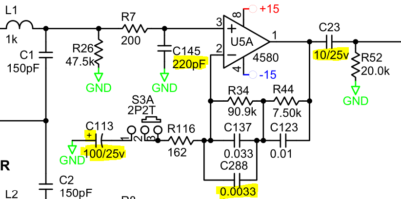

Guten Tag,
Ich habe hier einen Schaltplan einer Audio Anwendung und insgesamt 4
Typen von Kondensatoren. Ich würde gerne Wissen um welchen es sich
jeweils handelt.
Es geht um die gelb hinterlegten Kondensatoren.
Von links nach Rechts haben wir:
1. Einen stinknormalen, gepolten Elko? Die Einheit ist uF, richtig?
2. Einen Folienkondensator, beispielsweise Wima FKP 2 (Polypropylen).
3. Keine Ahnung? Ich vermute dass dieser Typ sich von allen anderen
unterscheidet, da keine Einheit angegebn ist (aber auch keine
Spannungstoleranz wie bei nachfolgendem Kondensator). Könnte es
eventuell sogar ein Keramik Kondensator sein? Einheit wiederum in uF>
4. Einen ungepolten Elko (Tonfrequenzelko?) mit Einheit in uF? Welche
Kondensatortypen kommen hier in Frage (ich vermute hier handelt es sich
um einen Entkoppelkondensator?).
Vielen Dank für die Hilfe! Es grüßt
der kernel
von Martin S. (sirnails)
Ja.
Ja.
0,0033µF = 3,3nF Folie
Normaler Elko. Minus zum Lautsprecher hin, da das höhere Potential zum
Operationsverstärker hin liegt. Bei 10µF geht aber nicht viel drüber.
von ArnoR (Gast)
1. ja
2. ja
3. wie 2.
4. wie 2. oder Keramik
von ArnoR (Gast)
Nein, dort ist der Ausgang eines mit +-15V gespeisten OPV und die Last
liegt an Masse. Am 10µ/25V-Kondensator können also beide Polaritäten
anliegen, ein Elko geht daher nicht.
Oh weh, ich hab beim schnellen Blick drauf UB/2 gesehen. Asche über mein
Haupt.
von Harald W. (wilhelms)
Vieleicht kann man dann den Kondensator auch ganz weglassen.
Gruss
Harald

von Blackbird (Gast)
Bipolarer Elko.
Was ist mit C1 und C2? Die sollten auch Folie sein.

von Senf (Gast)
4) Bipolar-Elko z.B.:
http://de.farnell.com/panasonic/ece-a1en100u/capacitor-alum-elec-10uf-25v-20/dp/2282268
Weglassen: Auf gar keinen Fall wegen DC-Offset vom OPA.
Und 4580 ist vielleicht etwas Old-Style.
von guest (Gast)
Die Schaltung stellt einen umschaltbaren Entzerrer dar mit HF-Filterung
am Eingang (Spule, 150pF) dort mit Vorteil keramischen Kondensator
verwenden. Der OP vom Typ 4580 ist auf Rauscharmut gezüchtet und stellt
keinen Leistungsverstärker  (Endstufe) dar. Von Lautsprecher am Ausgang
kann da keine Rede sein, schlichtweg falsch. Der 10uF am OP-Ausgang
sollte tatsächlich ein bipolarer Elko sein (billig) (deswegen ist da
auch keine Polarität mit einem kleinen Pluszeichen am Schaltsymbol
angegeben), noch besser ist da ein Folienkondensator, der mit 10uF aber
mechanisch riesengroß ist - und teurer. Der Schalter im
Gegenkopplungsteil macht die RC-Glieder nach Bedarf wirkungslos, ergibt
dann linearen- statt RIAA-Frequenzgang.
>> Gruss
>> Harald
> Ich glaube ehrlich gesagt nicht, dieser Elko tritt fast nach jedem OpAmp
> im direkten Signalweg auf.
Wenn rechts und links des Elkos das gleiche Potential liegt, kann man
ihn weglassen. Im Prinzip sind Elkos im Signalweg eher unerwünscht.
Insbesondere, wenn nicht gleichzeitig eine Gleichspannung an ihnen
liegt. Das gilt auch für bipolare Typen.
Gruss
Harald

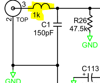

von Kernel P. (kernel_p)
Was der Gast geschrieben hat stimmt!
Eine Frage habe ich dazu noch: Was ist das für eine Größenangabe bei der
Spule? Diese ist mit 1k betitelt. Welche Spule ist also die richtige
wenn sie nicht mit [Henry] angegeben ist?

von Kai K. (klaas)
Für C113 und C23 kommen Elkos in Frage. Aber stinken sollten die noch
nicht... Bipolare Elkos sollen weniger Verzerrungen haben, ist aber bei
einem RIAA-Verstärker wohl ziemlich egal.
Für C145 nimmst du einen NP0.
C288 und C123 müssen sehr engtoleriert sein und dürfen keine ausgeprägte
Langzeitdrift, Temperaturdrift und Frequenzabhängigkeit haben. Hier
kommen eigentlich nur Styroflexkondensatoren mit 1% Toleranz In Frage.
Heute gibt es auch die ECHUs von Panasonic, die ebenfalls geeignet sind.
Wer diese Bauteile nicht erhält, nimmt FKP oder gar FKS (weniger gut)
und selektiert die mit einem Cap-Meter auf niedrige Anfangstoleranzen.
Niedrige Toleranzen hier bewirken nicht nur eine normkonforme Entzerrung
gemäß der RIAA-Kurve, sondern führen auch zu besonders geringen
Frequenzgangsschwankungen zwischen linkem und rechtem Kanal, was man
schon eher hören würde.
von Kai K. (klaas)
Das können durchaus 1000µH sein. Gibt dann schon ein brauchbares
KW-Filter. Große Drosseln an dieser Stelle wurden früher oft verbaut,
nachdem die Postbestimmungen verschärft wurden. Könnte aber auch eine
"ferrite bead" sein, mit einem Impedanzmaximum von 1kOhm.
