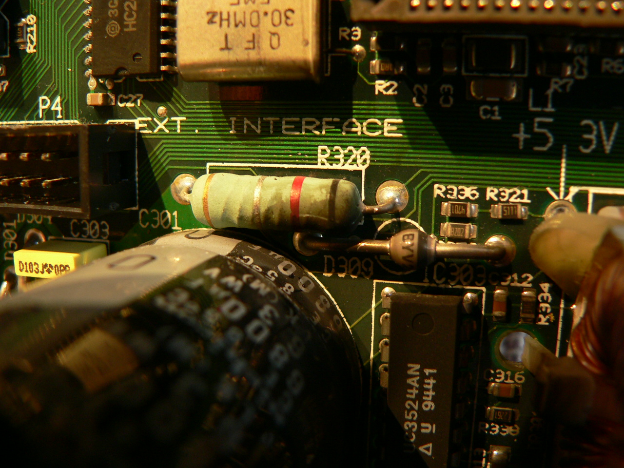

Hallo, suche bestimmten Widerstand: Farbe grau, Wert 0,02 Ohm, mit Lötdraht links und rechts, Wer hat den Typ im Bestand und gibt mir einen ab? Brauche nur 1 Stck zur Reparatur meiner Drucker-Platine, allerdings auch weitere Teile: 1x Quarz 30,0 MHz mit Lötdrähten 1x Diode BYV 28-100 (3,5A-100V) 1x Batterie 3,6 V mit Lötfahnen (L Batterie 20-25 mm) Danke für Info! Gruß Ben Okinobi

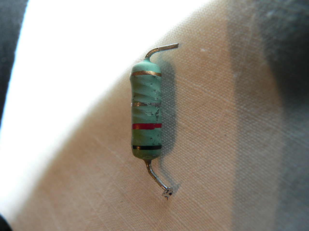

Woher weißt du denn, dass der Widerstand defekt ist? Er sieht noch recht gut aus, und Widerstände, besonders Drahtgewickelte sind nicht so leicht kaputt zu kriegen. Eher löten sie sich selbst aus. Die Frage gilt ebenso für den Quarz und die anderen Bauteile. Wie hast du diese vermessen?
Der sieht absolut fit aus der Widerstand, wieso denkst Du, Du musst ihn tauschen?

> Vielleicht findet sich ja noch jemand, der in seinem Sortiment > einen passenden Widerstand findet Der ist ja wohl grün. Hier gibt's den http://de.farnell.com/multicomp/mcknp03uj020kb00/widerstand-draht-0r2-5-3w/dp/1903819 Der hat bestimmt auch deine 3 anderen Teile.

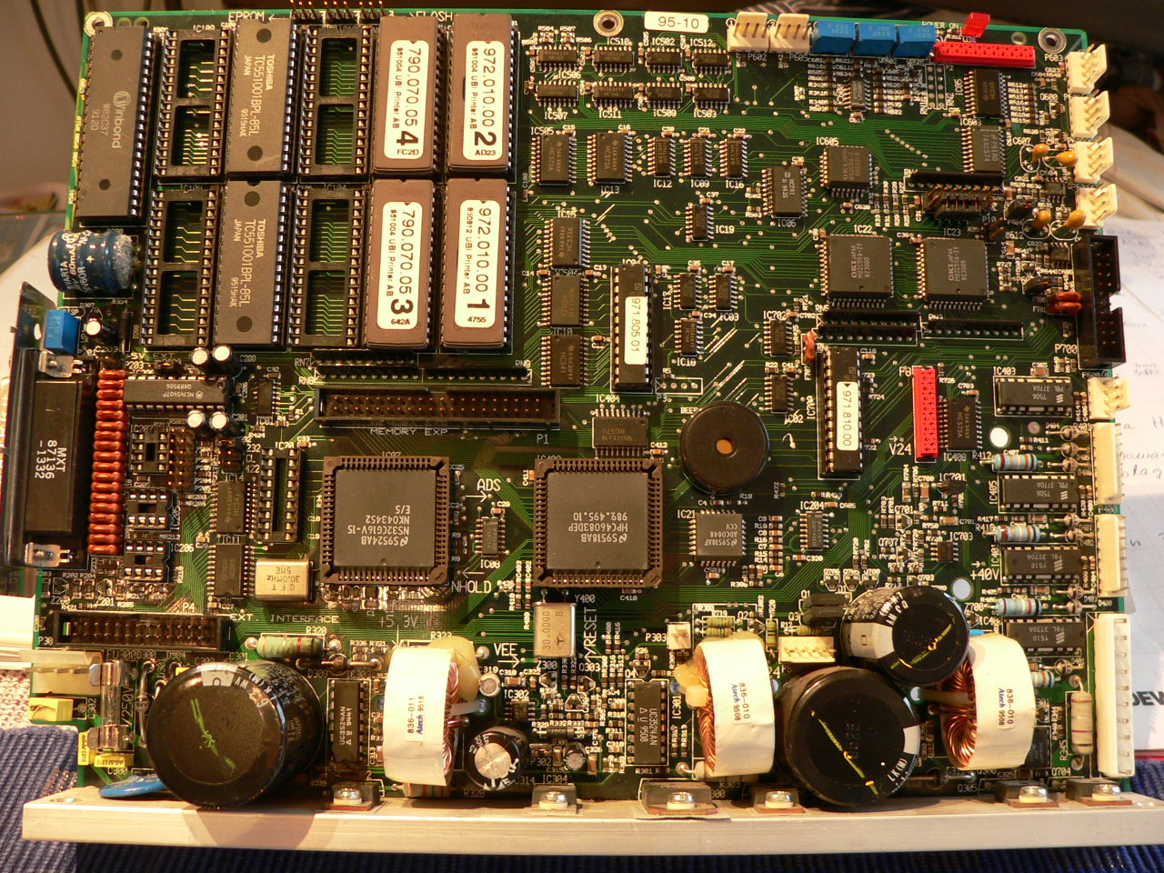

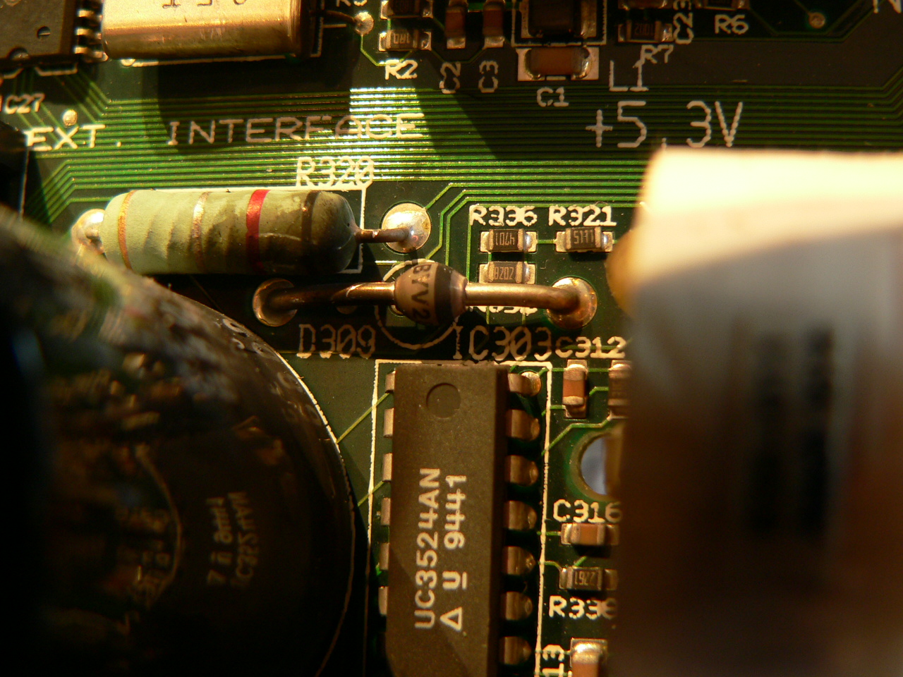

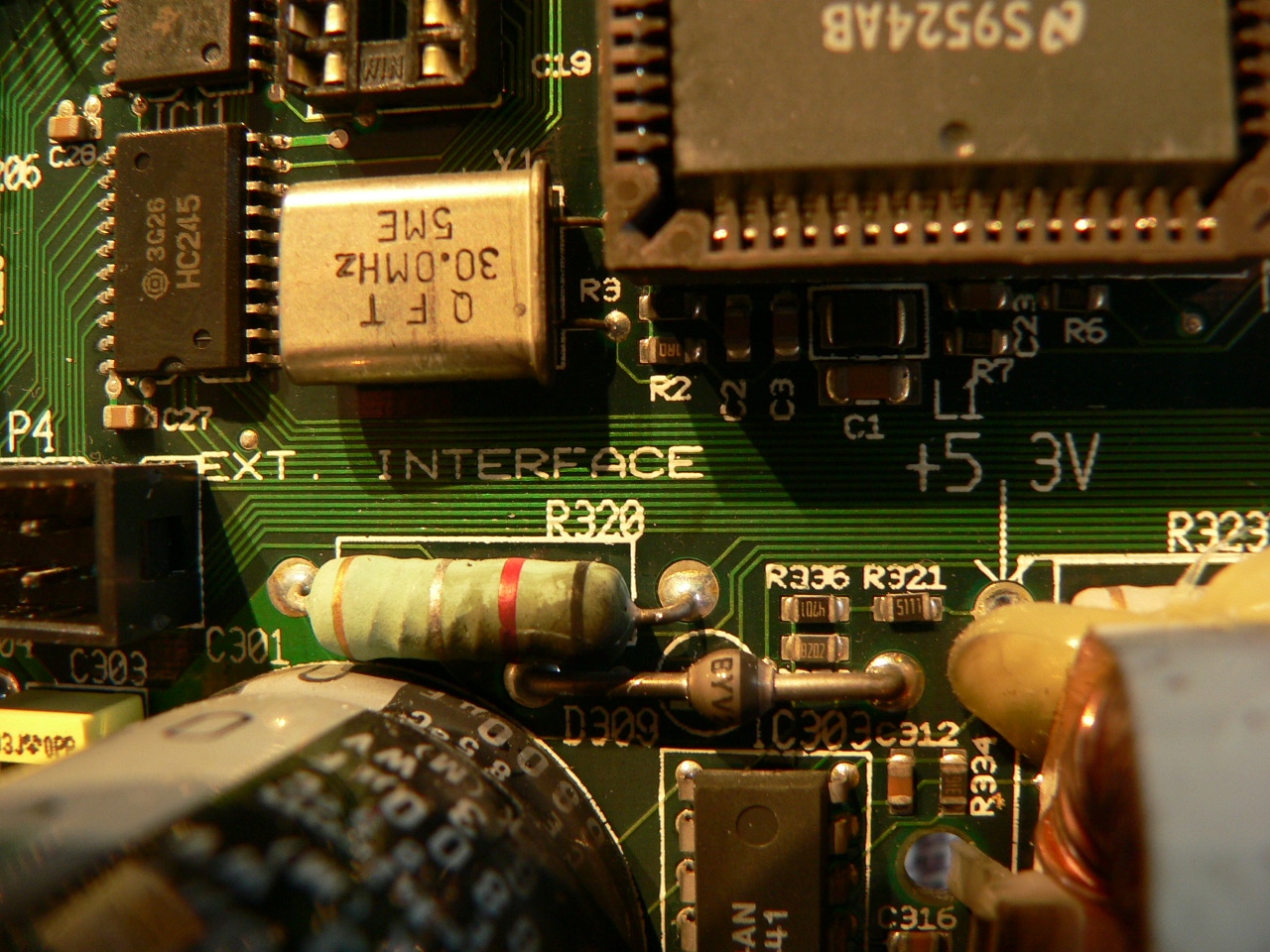

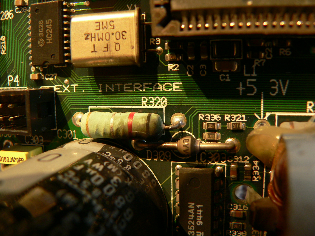

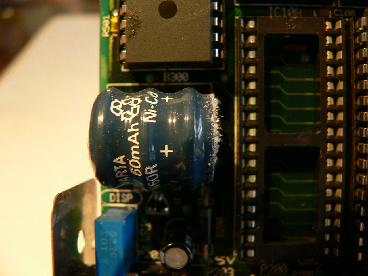

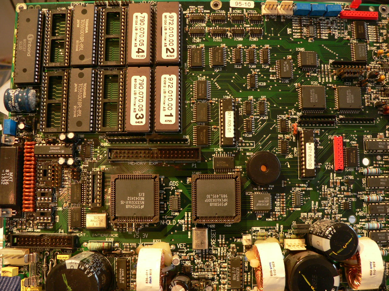

Hallo, vielen Dank für die vielen Antworten! Eure Fragen nach Sinn und Zweck kann ich leider nicht beantworten, da mir diese Infos einfach nicht vorliegen... Ich habe einen Schaltplan OHNE techn. Angaben, den ich gerne mit hochlade, ich hoffe, das pdf-Format ist in Ordnung, kein Hinweis zu sehen... ;-)) Außerdem lade ich gerne Bilder der Platine mit hoch, die ich vor dem Auslöten gemacht habe. Wie ihr seht, sind nur die ausgelöteten Teile dunkler verfärbt als üblich, andere Schäden konnte ich nicht finden. Der Drucker hat KEINEN Mucks gemacht nach dem Einschalten, weder die Power-LED hat geleuchtet, noch das Display etwas angezeigt, absolut tot. Das Kabel hat Strom ;-)), der Ein-Ausschalter hat auch Durchgang, habe ich alles gemessen, die Elkos scheinen alle in Ordnung zu sein, zumindest ist keiner geplatzt, wie ich dies auch schon (bei anderen Geräten) hatte. Mein Latein ist am Ende, ich hatte und habe die Hoffnung, mit ein paar Euro und etwas Arbeit zumindest einen Versuch zu starten, den Drucker wieder in Gang zu setzen, ansonsten kann ich ihn nur wegwerfen (oder ausschlachten). Vielen Dank für eure Ratschläge und Hilfe! Ach ja, der Widerstand bei farnell.com hat wohl 0,2 Ohm, soweit ich erkennen konnte oder ist das ein Irrtum? Bitte um nähere Aufklärung, danke! Lt. Farnell zumindest (habe ich heute angerufen) haben sie DIESEN Widerstand NICHT im Sortiment, leider... Gruß

Ben Okinobi schrieb: > Wie ihr seht, sind nur die ausgelöteten Teile dunkler verfärbt > als üblich, andere Schäden konnte ich nicht finden. Die benannten Teile (Widerstand und Quarz) sind zu 99% in Ordnung. Der Akku ist mit Sicherheit hinüber. Wenn du Pech hast, hat er ein RAM versorgt, das jetzt leer ist. Du könntest mal im Internet nach dem "Intermec EasyCoder 401" suchen, evtl. finden sich dort Hinweise. Mit deinem Wissen würde ich aber nicht allzu viel Hoffnung auf Reparatur haben, Sorry.
Also, das ist erstmal kein Schaltplan, sondern eine Ersatzteilliste. Widerstände gibts bei Ebay vom freundlichen Chinesen in allen Ohmschen Werten. Ich hab selbst solche merkwürdigen Widerstände dabei. Auch wenn ich noch gar nicht so viel Wissen über die Elektronik habe, so würde ich mich nicht daran machen und dieses Motherboard versuchen zu reparieren. Dass du das schaffst, das bezweifel ich doch sehr. Wie wichtig das Teil für dich ist, weiß ich nicht, aber wenn es so wichtig ist, dass man nichts neues kaufen kann, dann würde ich das mal jemanden mit den nötigen Kenntnissen geben.
Ich bin zwar nicht für das Entsorgen von alter Technik. Aber dein Teil ist von 1995. Verwende keinen Pups mehr für eine Instantsetzung. Wenn, dann ersetze erst mal den Stützakku. Für 30EUR kriegst du gebrauchte Laser-Drucker mit Garantie von Profi-Versendern.
Danke wiederum für die gutgemeinten Ratschläge! Durch meine Aktionen wie mit dem Drucker habe ich schon viele Geräte wieder repariert, denn meist erkennt man den Schaden schon äußerlich. Dass durch die leere Batterie das RAM leer ist, ist mir klar, doch sollte wenigstens die Stromversorgung klappen. Wenn mein Versuch nicht klappt, weiß ich wenigstens, dass mein Verdacht der falsche war und habe auch dadurch etwas gelernt...! Immer gleich etwas Neues kaufen ist ja gerade das Übel in unserer Zeit und macht die Nutzer immer dümmer und die Industrie immer reicher - und ich bin massiv dagegen, gleich ein neues Auto zu kaufen, nur weil der Aschenbecher voll ist! Im Internet sind übrigens keine gleichen Geräte zu finden, sonst hätte ich schon reagiert, wenngleich mir dies bei der Lösung auch nicht weitergeholfen hätte..., also doch weiter auf Ursachenforschung gehen. Gruß und danke für eure Tipps, bzw. Hilfe!

Sieht der dicke Elko links unten http://www.mikrocontroller.net/attachment/196746/Drucker-Platine-UBI-401-8.JPG nur so aus, als hat er dicke Backen? Oder ist das nur dein Foto. Gruß Jörg
