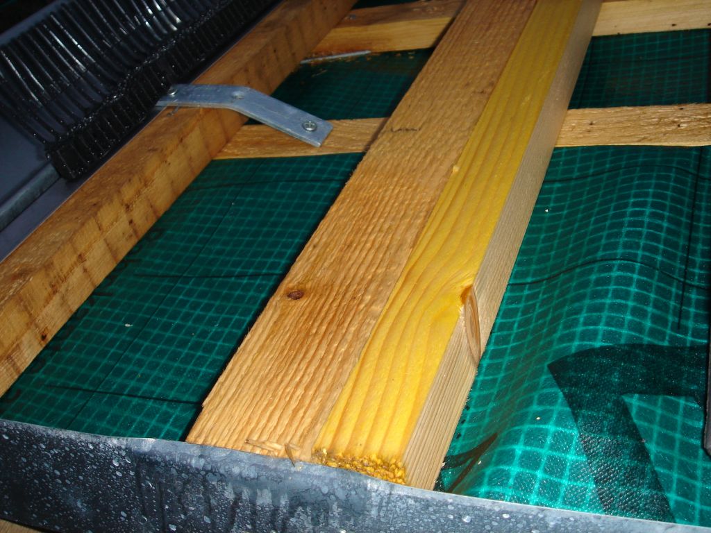

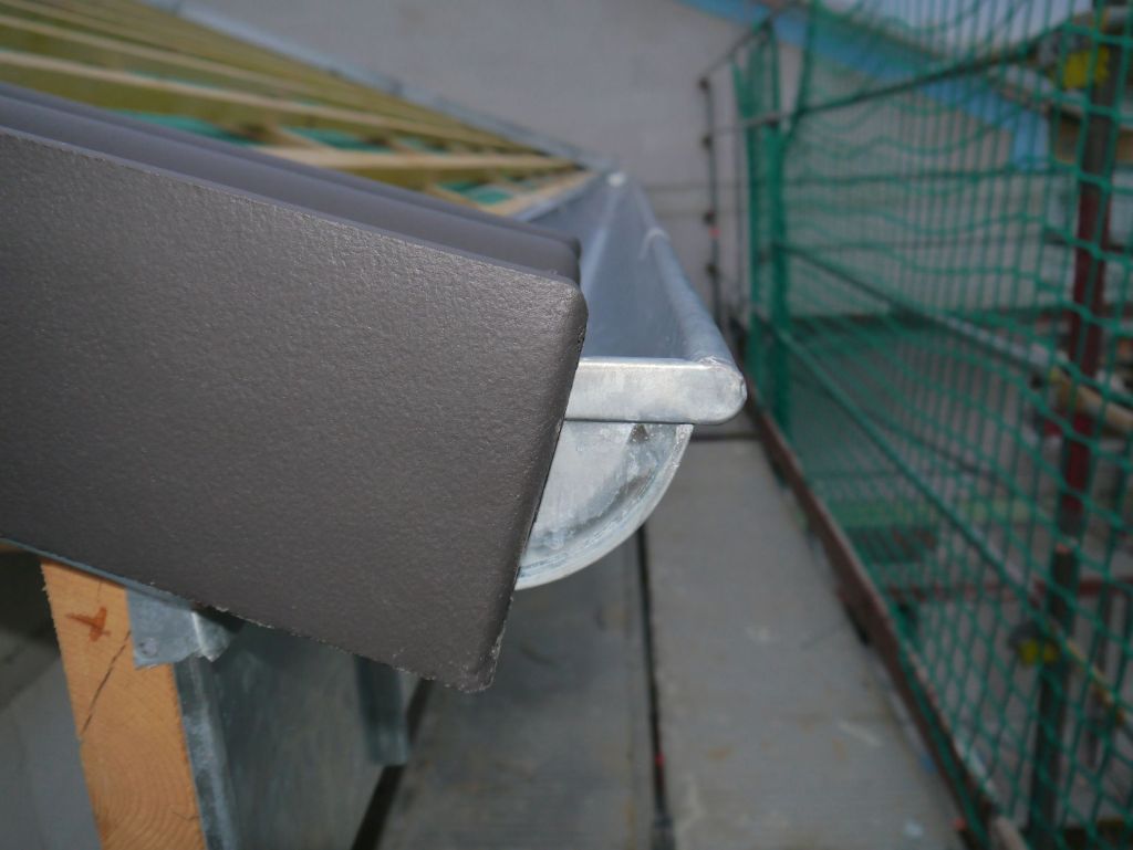

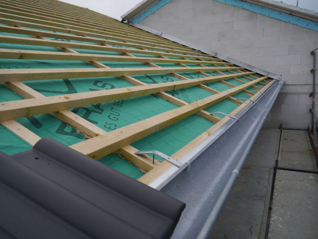

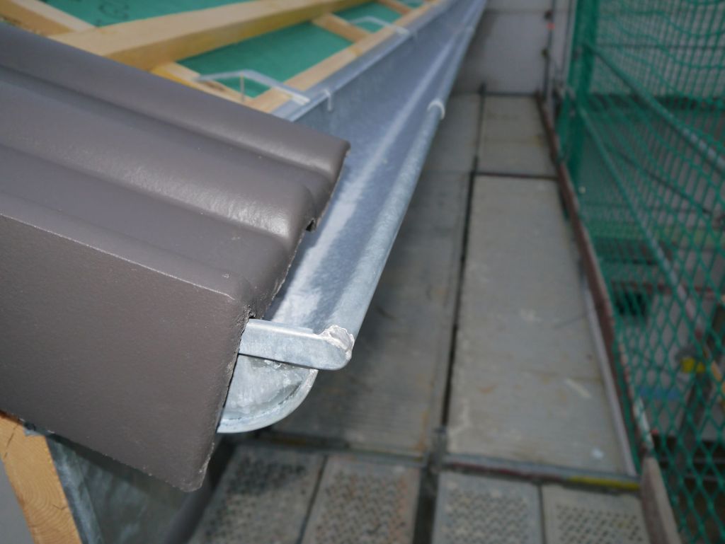

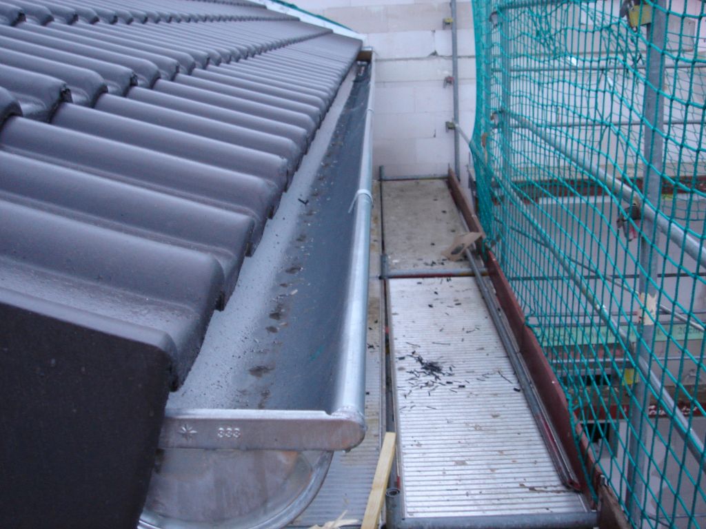

von Günter (galileo14)
Hallo, Forumfreunde,
sehr herzlichen Dank für Eure guten Vorschläge und Kommentare;
besonderen Dank auch an Thomas L. für das Datenblatt über die
Überdeckung (1/3); das hat alles gut geholfen beim Argumentieren. Die
Kuh ist jetzt auch einigermaßen gut vom Eis: die Dachdecker haben die
unterste Dachlatte mit einer vorgesetzten Latte verbreitert, sodaß die
unterste Ziegelreihe hochrutscht und somit jetzt wohl gut daliegt (ist
evt. etwas mehr als 1/3, aber okay ...). Siehe Bilder. Die vordere
Dachhälfte wurde heute auch fast vollständig gedeckt, trotz Nieselregen.
Euch allen ein schönes Wochenende, und nochmals vielen Dank.
Günter

von Old P. (Gast)
Hmmm,
Traufbohle und Traufblech fehlen aber noch immer -> also noch immer
Pfusch...
Old-Papa

Old Papa schrub:
>Pfusch...
Ja ja -immer TRAUF auf die armen Dachdecker!
MfG Paul
von J. A. (gajk)
Old Papa schrieb:
> Hmmm,
> Pfusch...
> Old-Papa
Ich kann mir da nichts richtiges drunter vorstellen. Kannst du mal eine
Trau-Skizze machen?
von Nitram L. (nitram)
von Timm T. (Gast)
Martin L. schrieb:
> http://www.bramac.at/fuer-profis/cad/technische-details.html
Na, so toll sind die nicht: Da wird die Traufbohle aus Dachlatten
zusammengebastelt und ein Rinneinhangblech (auch Traufblech) fehlt auch.
Das als Traufblech bezeichnete Tropfblech reicht nur bedingt.
Vollständig ist hier Variante 2:
http://www.industryarea.de/kataloge/266_1243269932-6.jpg
von Old P. (Gast)
Richtig! Variante 2 aus dem Bild passt.
Old-Papa
von Martin p. (martin87)

Um zum Thema zurück zu kommen.  Bei einem drittel wären es ca 5, 8cm
Rinneneinhang. 6 oder 7 wären auch nicht tragisch.  Jedoch mehr wäre
nicht so gut. .Die Rinne ist 6 tlg. Hat nen Zuschnitt von 333mm und von
der Wasserrücklaufkante bis Innenseite Wulzt 17, 5cm breit. Auch wenn
die Experten sich streiten, sieht die Fachregel einen Durchhang nach
vorne vor
