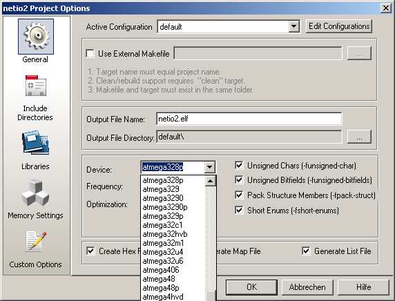

mein Problem, ich kann mit dem mega168 im Studio 4 fehlerfrei
kompilieren, mit dem 328p aber nicht obwohl beide iomxxx.h vorhanden
sind includet offensichtlich über io.h nur einen 168 aber nicht dem 328p
kann da jemand helfen ?
liegts am Studio 4 oder am WinAVR-20100110

ich sehe im io.h eingebunden wird m168.h oder aber die #defines aus
usart.h werden übernommen
aber wenn ich im projekt den m328p eintrage gibt es Fehler:
../usart/usart.c:81: error: 'UCR' undeclared (first use in this
function)
es erscheint auch nicht mehr "mein" warning
    #warning defined (_AVR_ATmega168_)
    #warning defined (_AVR_ATmega328p_)

aber das mache nicht ich ! das kommt doch aus Projekt Options wenn ich
den 328p wähle
atmega328p
so stehts in den Projekt Options gewählt -> kleines p
im pulldown Menü
wie doof ist das denn ?
verbessert in P in defines und es geht !
Danke
