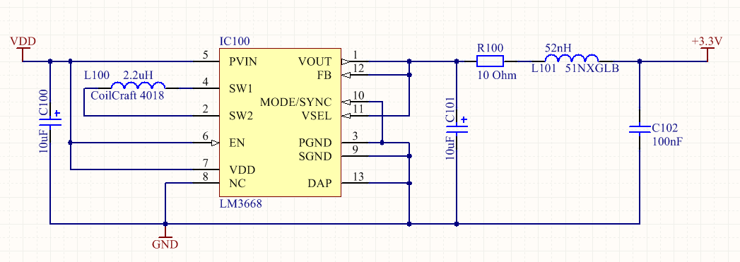

Hallo zusammen Ich möchte gerne einen DC-DC Wandler in meiner Schaltung einsetzen. Dazu habe ich mich für den LM3668 entschieden. Dieser taktet mit 2.2MHz Deshalb habe ich das filter nach der Formel 1/(2pi*sqrt(L*C)) = fg berechnet. Dabei ist 52nH mit 100nF herausgekommen und als fg 2.2MHz Ist dieses Filter denn nun so brauchbar? Ich habe gelesen, dass es sich beim LC Tiefpass eigentlich um einen Schwingkris handelt. Deshalb soll man ja einen Widerstand zur Dämpfung einbauen. Ich habe dies mit R100 getan. Doch wie kommt man auf die Werte von R100? Eigentlich möchte ich ja nicht einen Widerstand am Ausgang haben. Da dies ja unnötig die Ausgangsimpedanz verschlechtert. Wie löst man solch ein Problem optimal? Danke schonmal

- Bei einem Serienresonanzkreis wird die Spannung am Kondensator in der Regel größer sein als die Spannung an der Reihenschaltung - Mit den 10 Ohm machst du dir die Regelung kaputt, das heisst, deine Ausgangsspannung hängt stark vom Strom ab. Guck doch mal ins Datenblatt, vielleicht sind da Empfehlungen für ein Ausgangsfilter.

Ich hab's grad mal simuliert. 5.5V mit 2MHz, L=2.2uH und C=10uF sind ideal ca. 1mVss Ripple. Ich würd die "Energie" in ein gutes Layout stecken.

Laut Datenblatt kannst du mit einem Ripple von 50mV rechnen (Figure 31 ff). Stelle sicher, dass du sowohl an Eingang, als auch Ausgang X7R Keramik-Kondensatoren platzierst, welche Ausreichend dimensioniert sind!! http://www.edn.com/design/analog/4402049/Temperature-and-voltage-variation-of-ceramic-capacitors--or-why-your-4-7--F-capacitor-becomes-a-0-33--F-capacitor Ein Widerstand in der Versorgungsleitung is ganz schlecht, da die Spannung dann abhängig vom Strom schwankt (U = R*I). Ich hoffe du bist dir im Klaren, dass der IC von Hand nur sehr schwer lötbar ist, ohne die entsprechende Ausrüstung und ohne entsprechend angepasste Leiterplatte. Also überdenke nochmal, ob du wirklich so einen Brocken brauchst (Strom, Buck/Boost). Das Leiterplattenlayout ist maßgeblich für die Stabilität und das Ripple verantwortlich. Da du bei dem IC kaum externe Komponenten brauchst, kann man zwar wenig falsch machen, aber dennoch, befolge auf jeden Fall die Angaben auf Seite 20 unten. So einen Filter mit Ferrit-Perle kannst du in die Versorgungsspannung vor einen kritischen IC setzen, aber auch ohne Widerstand in Reihe.

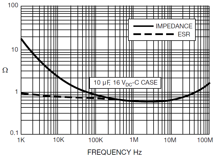

papa_x schrieb: > X7R ist viel besser als Tantal. Gerade bei 2MHz. Sieh mal die angehängte Kurve. Ich finde der Tantal ist auch nicht schlecht!
Warum willst du denn ausgerechnet ein Filter mit der Resonanzfrequenz der Schaltfrequenz des Wandlers hinbasteln?? Das ist kontraproduktiv. Normalerweise braucht man da gar nichts, empfindliche Analogtechnik mal aussen vor. Wenn überhaupt, kommt da ein satter Tiefpass hin mit möglichst geringem DC-Widerstand und ausreichend geringer Grenzfrequenz hin.
