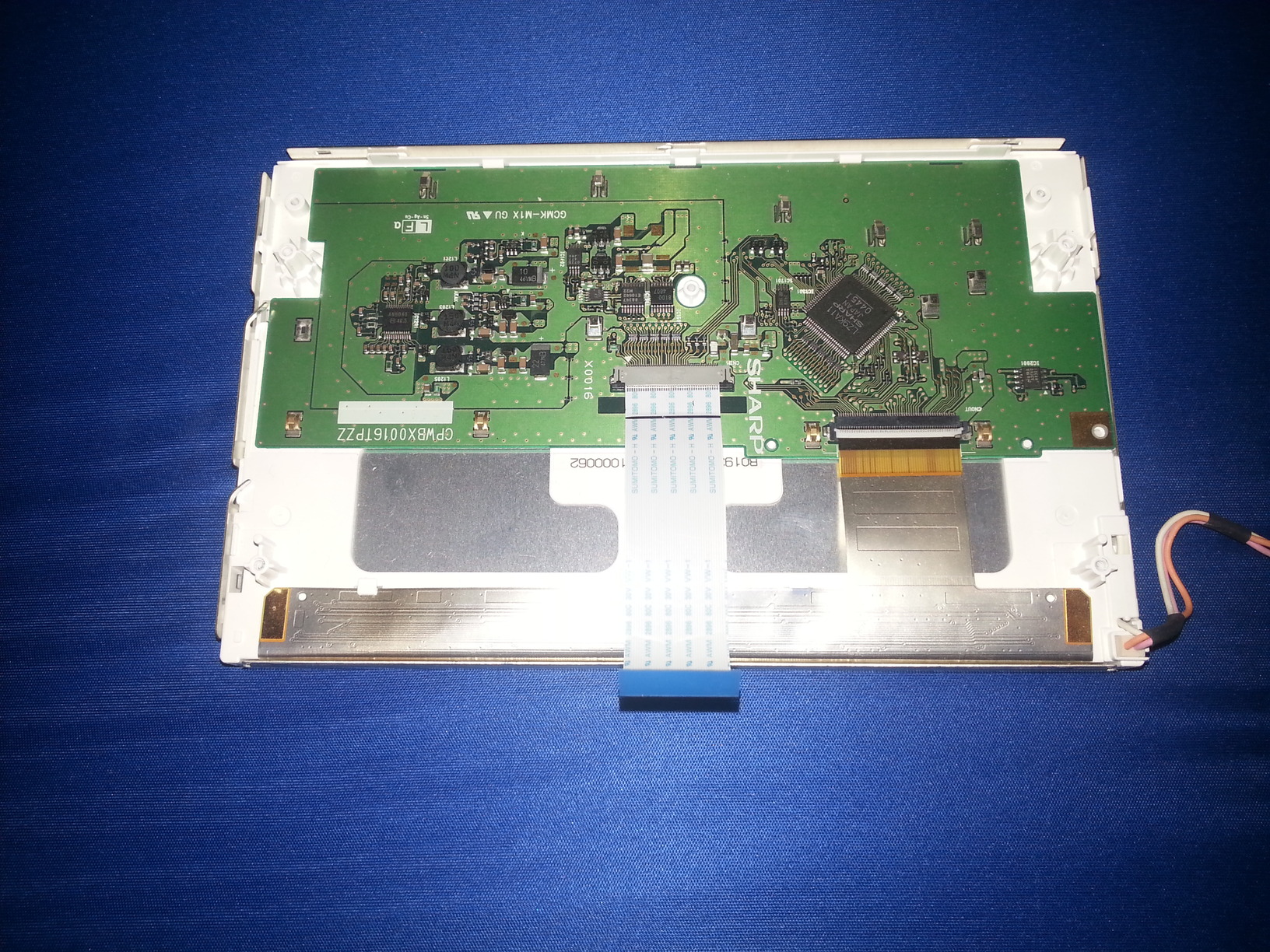

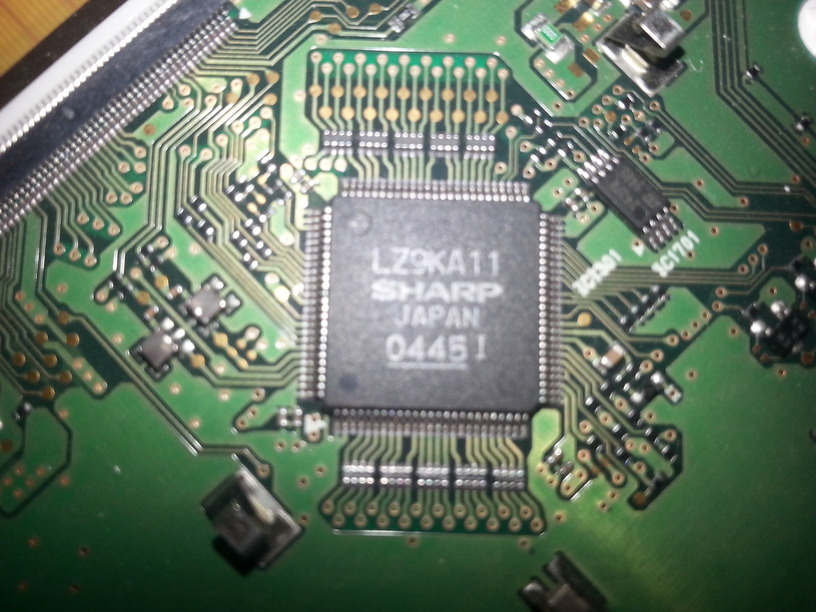

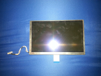

Hallo Zusammen, ich habe vor ein paar Jahren ein großes LCD Display vom Tacho eines Autos vor dem Schrott gerettet, vom Rest der Beschaltung ist nichts mehr übrig. So sah die ganze Konsole mal aus: http://files.mercedes-fans.de/images/2009/05/1a35501872b5e0817e243ceafc0b806d.jpg Meine Frage ist nun ob Ihr eine Möglichkeit seht das Display wieder zum laufen zu bringen? Hergestellt wurde es von Sharp und bestückt mit einem Controller namens Sharp LZ9KA11, wenn ich mich nicht verzählt habe wurde es mit einem 44 poligem Flachbandkabel mit dem restlichem Armaturenbrett verbunden. Vielen Dank schonmal (-; Gruß
Anbei die Bilder, sorry für die schlechte Quali das ist nur meine Handycam.

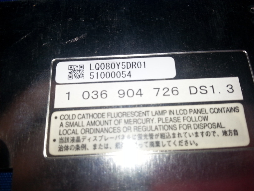

Martin R. schrieb: > Such mal nachdem Datenblatt. Das mach ich schon seit einer Weile, bisher nichts brauchbares gefunden. Ich habe das Label mit Fotografiert, "LQ080....." müsste doch die Herstellerbezeichnung sein oder?
Ja, hab auch grad gesucht. Ich find nur das vom LQ080Y5DR02. Man müsste mal rauskriegen, was die Unterschiede zwischen dem 01 und dem 02 sind. Vielleicht ist es nichts kritisches, dann würde dir das 02er Datenblatt helfen. Das 02er hat übrigens einen 40 poligen Connector.

Das sollte ein 40-poliger FFC Anschluss (CN1) sein und noch ein 4-poliger Backlight-Anschluss (CN2).
Ah Moment.... Der Display Controller ist ja schon verbaut und "will" Seriell seine Daten über den I2C Bus haben wenn ichs richtig verstanden habe. Jemand eine Idee wie man so etwas realisieren kann?
Naja ist keine Standard-Pinbelegung. Mit nem ARM kriegste das hin ;-) ...aber der Aufwand eine Schaltung dafür zu machen ist nicht zu unterschätzen. Du könntest aber z.B. das LPC4357-EVB nehmen und nur noch eine Adapterplatine für dein Display bauen (siehe z.B. http://www.lpcware.com/content/project/lpc4357-evb-capacitive-touchscreen-addon). Das soll aber nur eine Möglichkeit sein, die relativ schnell realisierbar ist. Gibt sicherlich noch andere Lösungen, z.B. einen LCD-Controller von den Chinesen, dann kriegste das auch mit nem kleineren µC hin. Weiß ja nich wie weit du dich mit ARM auskennst.
40 polig passt, hatte mich verzählt bei den kleinen Pinns. /= Der Stecker für die CCFL ist 3 polig. (Hintergrundbeleuchtung funktioniert übrigens noch ich habe es gerade versucht)

Du müsstest trotzdem erstmal rausfinden was der Unterschied zwischen dem 01 und dem 02 ist.
