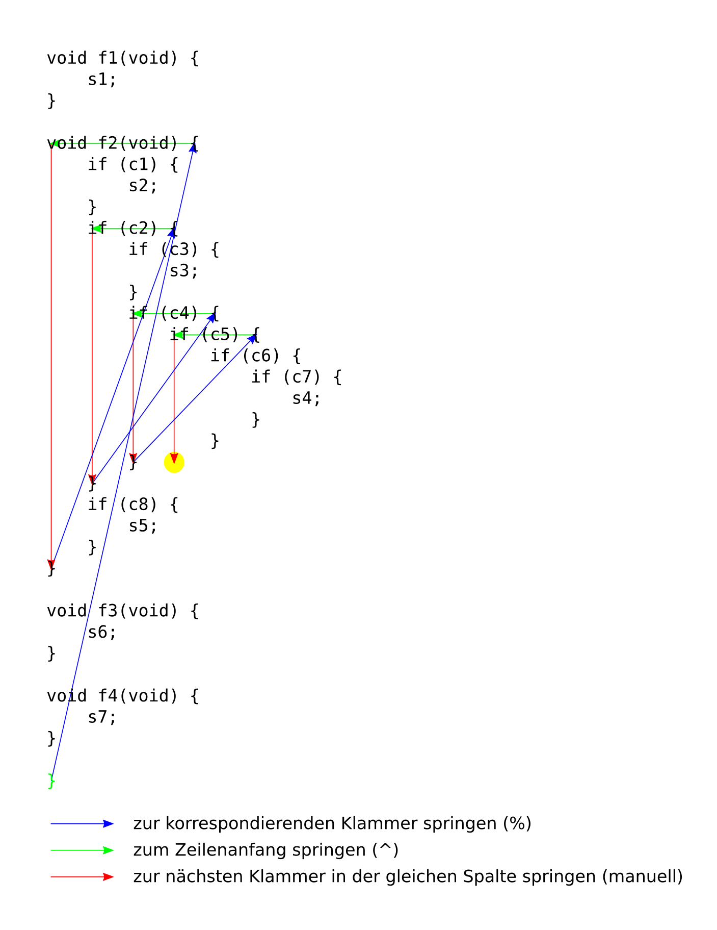

Falls es jemanden interessiert: Hier ist ein "Algorithmus", mit dem recht schnell vergessene "}" gefunden und korrigiert werden können, vorausgesetzt, der Code ist ordentlich eingerückt und enthält keine weiteren Fehler:
1 | 1. Schreibe ganz ans Ende der Quellcodedatei eine zusätzliche |
2 | schließende Klammer (im Bild grün). |

Im angehängten Bild ist der Ablauf bis ausschließlich Schritt 6 gezeigt. Der Cursor steht jetzt in der Zeile mit dem gelben Punkt. Oberhalb davon fehlt eine schließende Klammer. Wer lustig ist, kann ja ein Skript schreiben, das diese Schritte automatisch ausführt.
