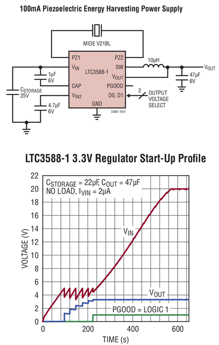

Hochspannungskondensatoren braucht es nicht (Q=C*U). Die Funkenstrecke hat einige pF, wie groß wird die Spannung wenn 100nF anliegen? Einen Gleichrichter nur wenn das Element schwingt. Ich denke eher nicht, im Feuerzeug. Bzgl. der Energiegewinnung mittels Piezo gibt es auch fertige ICs, mit eingebautem Gleichrichter. http://www.linear.com/product/LTC3588-1 http://parametric.linear.com/Energy_Harvesting
