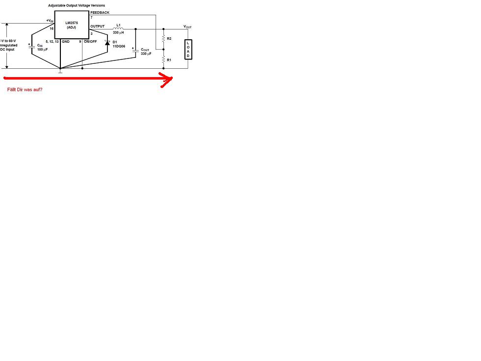

Ich würde jetzt diesen Buck-Konverter verwenden wollen. Jeweils einen für +15V und -15V wie viel Amper kann er im invertierenden Betrieb liefern auch 1A max.?
switch schrieb: > http://de.farnell.com/texas-instruments/lm2575s-15... Mit dem kannst du keine -15V erzeugen, weil er keine Trennung der Masse zwischen Ein- und Ausgang hat.
switch schrieb: > wieso sollte es nicht gehen ? Okay, das funktioniert, hast recht. Aber trotzdem würde ich gerne wissen, warum du das auf diese Art machen willst. Einfach Spaß am Basteln? Okay, akzeptiert. Der Preis kanns ja nicht sein, denn mit allen Bauelementen, das ganze noch zweimal (für + und -) und einem ordentlichen Platinenentwurf und Fertigung der Platine kommst du garantiert nicht unter 11€. Dabei sprechen wir noch gar nicht von der Arbeitszeit, die ist beim Baseln sowieso nicht zu berechnen :-) Ich will dir nichts ausreden, was du dir in den Kopf gesetzt hast, aber vielleicht verrätst du mir den Grund? Danke :-)

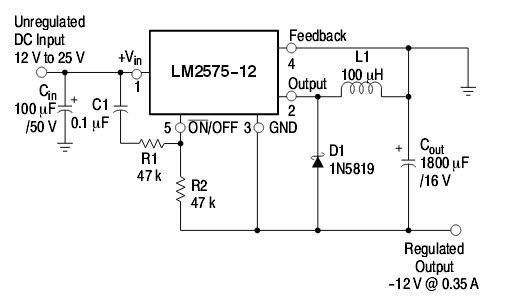

switch schrieb: > wieso sollte es nicht gehen ? Ja, es geht. Aber da steht auch, dass er nur 0,35A liefern kann.
So wie ich gesehn habe kann man jeden Buck-Konverter auch als inverter betreiben. Man muss folgende Dinge nur beachten: Die Summe der Eingangsspannung und der Ausgangspannung darf nicht höher sein als die maximale Eingangsspannung des ICs. Aber wie ist es mit dem Strom kann eine "normale" Buck Converter Schaltung genau den gleichen Strom liefern wenn man Sie auf eine Inverter Schaltung auslegt? Kennt sich einer damit aus bzw. hat jemand schon einen buck konverter am besten als smd als inverter mit min. 0.6A und -12V sicher betrieben?
switch schrieb: > Aber wie ist es mit dem Strom kann eine "normale" Buck Converter > Schaltung genau den gleichen Strom liefern wenn man Sie auf eine > Inverter Schaltung auslegt? Ich habe mir das jetzt nicht im Detail angeschaut, aber in dem Datenblatt von ON Semiconductor http://www.onsemi.com/pub_link/Collateral/LM2575-D.PDF steht da zu "Inverting Regulator" ab Seite 19 einiges. Gruß Dietrich
