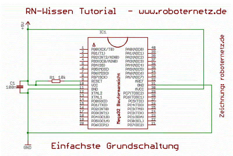

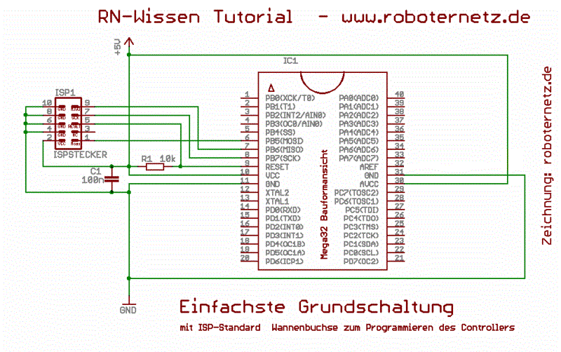

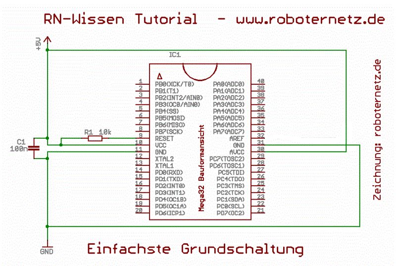

Moin! Zurzeit studiere ich Elektro- und Informationstechnik (im 1. Semester). In dieser Hinsicht wurde mein Interesse zu den Mikrocontroller geweckt. Ich habe mir fogende Schaltung überlegt: Der Mikrocontroller (Link 1) soll als "Steuerung" dienen. Im Internet habe ich folgende Grundschaltung (Bild 800px-Avrtutorial_grundschaltung_mega32.gif) gefunden 1. Wie müsste ich diese Schaltung modifizieren, sodass ich mehrere "Eingänge" und "Ausgänge" haben? An den Ausgängen sollen je nach Aufgabe folgende Betriebswerte geschaltet werden: 5V - 1A 12V - 5A 24V - 5A (P.S. Die Ausgänge sollen mit Transistoren bzw Mosfet-Transistoren verschaltet werden, sodass ich auf diese Betriebswerte komme) 2. Wie muss ich den Mikrocontroller verschalten um die Adapter (Link 2/3) zu verwenden, den Mikrocontroller zu programmieren? (Bild: 800px-Avrtutorial_grundschaltung_mitisp.gif) ? Funktionieren diese Möglichkeiten mit der Software "Avr Studio 6"? Wie sehe ein Beispiel Programm aus? Grüße und Danke im Voraus! Link 1: http://www.reichelt.de/Atmel-ATMega-AVRs/ATMEGA-644V-10PU/3/index.html?&ACTION=3&LA=446&ARTICLE=68176&GROUPID=2959&artnr=ATMEGA+644V-10PU Link 2: http://www.reichelt.de/Programmer-Entwicklungstools/DIAMEX-ALL-AVR/3/index.html?&ACTION=3&LA=446&ARTICLE=110345&GROUPID=2969&artnr=DIAMEX+ALL+AVR Link 3: http://www.reichelt.de/Programmer-Entwicklungstools/DIAMEX-USB-ISP/3/index.html?&ACTION=3&LA=446&ARTICLE=110344&GROUPID=2969&artnr=DIAMEX+USB+ISP

max mustermann schrieb: > > 1. Wie müsste ich diese Schaltung modifizieren, sodass ich mehrere > "Eingänge" und "Ausgänge" haben? An den Ausgängen sollen je nach Aufgabe > folgende Betriebswerte geschaltet werden: > > 5V - 1A > 12V - 5A > 24V - 5A > > (P.S. Die Ausgänge sollen mit Transistoren bzw Mosfet-Transistoren > verschaltet werden, sodass ich auf diese Betriebswerte komme) Open Drain bzw. Open Collector > Link 1: Immerhin kein Atmega8 oder 32 oder so. Sondern ein neuer, aber von denen auch schon wieder ein alter. Vor allen Dingen preislich völlig daneben. https://guloshop.de/shop/Mikrocontroller/ATmega1284-P::18.html?XTCsid=9ghkchef7r3rnqlio5u895bs70 > Link 2: Kauf dir was Vernünftiges. http://student.embedded-projects.net/product/Atmel_AVRISP_mkII_(UNI) Du bist doch Student. mfg.
Hi Hier bekommst du als Student einen original AVRISP MKII zum halben Preis: http://student.embedded-projects.net/product/Atmel_AVRISP_mkII_%28UNI%29 Besser als jeder deiner Clone. MfG Spess

max mustermann schrieb: > Geht für den Anfang (um in die Materie einzusteigen) meine beiden > Schaltungen bzw programieradapter? Die Grundschaltungen sind tatsächlich sehr einfach. Was braucht der Mega mindestens, damit er loslegt: * Spannungsversorgung: Vcc und GND müssen angeschlossen werden, AVcc und AGND müssen angeschlossen werden. Zwischen jeweils Vcc bzw. AVcc und dem "daneben" liegenden GND Anschluss setzt du noch einen 100nF Kondensator (Kerko) und damit ist dieser Teil erledigt. Wichtig: diese Kerkos kommen ganz dicht neben die Pins vom Mega, nur dann wirken sie. Im Prinzip läuft der Mega damit schon. Ausser der Spannungsversorgung braucht er erstmal nichts. Atmel empfiehlt zusätzlich in verseuchter Umgebung, dass man dem Reset Pin einen 10k Pullup Widerstand nach Vcc spendiert, damit der Resetpin sauber auf Vcc gezogen wird. Unbedingt notwendig ist er nicht, er schadet aber auch nicht. Daher: bau ihn rein. Schliesst du dann noch die ISP Leitungen an, dann muss sich der AVR schon programmieren lassen. Nimm das erst mal so in Betrieb. An einige der Portpins kommen ein paar LED (samt Vorwiderstand) und du kannst deine ersten Schritte in der Programmierung machen. Die Sache mit dem 'mehr' Strom an den Ausgangspins: vertag das erst mal auf später. Nimm den Mega erst mal so in Betrieb.
