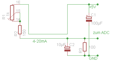

Probier mal diese Schaltung aus und wenns Probleme gibt, meld dich wieder.
Super! Dank Dir vielmals. Das gleiche dann auch für den Taster, richtig?

Jobst Quis schrieb: > Probier mal diese Schaltung aus und wenns Probleme gibt, meld dich > wieder. Ich würde vor dem ADC-Eingang noch eine Widerstand spendieren, um den Eingangsstom des Portpins zu begrenzen - auch wenn es nur der Entladestrom von C2 beim Abschalten des µC ist. Gruß Dietrich
Könnte man hierzu nicht einfach den Widerstand R3 so verschieben, dass er zwischen R2 und dem µC liegt?
Thomas Burkhart schrieb: > Könnte man hierzu nicht einfach den Widerstand R3 so verschieben, dass > er zwischen R2 und dem µC liegt? Nein, dann fließt ja kein Strom mehr über den Widerstand und Du hast immer +5V am Eingang. Gruß Dietrich
Dietrich L. schrieb: > Thomas Burkhart schrieb: >> Könnte man hierzu nicht einfach den Widerstand R3 so verschieben, dass >> er zwischen R2 und dem µC liegt? > > Nein, dann fließt ja kein Strom mehr über den Widerstand und Du hast > immer +5V am Eingang. Das kann ich jetzt nicht ganz nachvollziehen? Wieso soll dann kein Strom mehr fließen, bzw. wo sollen dann die 5V am ADC-Pin dann herkommen? Wo würdest Du denn einen Widerstand und mit welchem Wert einbauen?

R3 muss an GND liegen, sonst ist es kein Spannungsteiler. Der Eingangpin ist ja hochohmig, es fließt so gut wie kein Strom durch R1 und R2, also fällt daran keine Spannung ab und die 5 V kommen voll durch.
Dank Dir! Wozu brauche ich überhaupt R2? Ist der Poti nich an sich schon ein Spannungsteiler?
Dann hast du bis zu 5 V am Eingang, und wahrscheinlich geht der Messbereich nicht so weit.
Dank Dir, jetzt hab ich's verstanden. Dann war mein Vorschlag R3 zu verschieben natürlich Blödsinn.
Zwei Dinge, die mir noch nicht ganz klar geworden sind: Wozu soll C1 gut sein? Der betrifft ja global +5V und GND. Ich hab ja schon bei meiner Stromversorgung einen dicken Elko (470µF) am Ausgang. Wieso sind beim Poti 1A und 1S Kurzgeschlossen? Ich hätte erwartet, dass in diesem Fall 1A unbelegt bleibt. So haben wie ja immer den Maximalwert des Potis parallelgeschaltet zum gerade eingestellten Widerstandswert.
C2 dient nochmal als Filter um die Störungen zu glätten, die durch die lange Leitung eingekoppelt werden. 1A und 1S sind kurzgeschlossen weil: Wenn der Scleifkontakt des Potis mal kein Kontakt hat weil z.b. das Poti verdreckt oder verschlissen ist, dann hast du trotzdem noch einen "gültigen" Widerstand in größenordnung deines Potis und nicht einfach einen unendlichen Widerstand.
Ahm dank Dir, das macht natürlich Sinn. D.h. ich Platziere so einen Elko noch mal möglichst nahe beim Eingangspin des µC.
C1 kannst du natürlich weglassen, wenn direkt daneben ein größerer Elko ist. Es ging nur darum die Versorgungsspannung gut zu sieben, bei reiner Digitaltechnik wird das manchmal nicht so wichtig genommen und macht sich dann bei Analogwerten bemerkbar. Am Poti ist keine Parallelschaltung, der Wert ist in beiden Fällen der Gleiche ,nämlich E->S. Mit dem "Kurzschluss" wird nur sichergestellt, dass der Widerstand nie größer als 1K werden kann, auch wenn der Kontakt zwischen Schleifer und Bahn mal nicht so gut ist. In deinem Fall ist das unwesentlich, ich habs nur "aus Prinzip" so gemacht.
Ein Elko zusätzlich schadet aber auch nicht oder? Wieso ist es keine Parallelschaltung? Es besteht doch eine permanente Verbindung zwischen 1E und 1A mit dem Maximalwiderstandswert des Potis und parallel dazu eine Verbindung zwischen 1E und dem momentanen Abgriffswiderstand. Gruß Tom
Ein zusätzlicher Elko schadet nichts, bringt vor allem etwas, wenn du dazwischen noch einen kleinen Widerstand( ca 10 Ohm) oder noch besser eine Spule schaltest. Es ist eine Parallelschaltung vom Draht zwischen S und A und der Widerstandsbahn zwischen S und A. Da der Widerstand des Drahtes aber bei Null liegt, ändert die Widerstandsbahn daran nichts.
Jobst Quis schrieb: > Ein zusätzlicher Elko schadet nichts, Das hängt vom Spannungsregler ab. Es gibt Regler, die können bei zu großem KOndensator schwingen. > ... bringt vor allem etwas, wenn du > dazwischen noch einen kleinen Widerstand( ca 10 Ohm) oder noch besser > eine Spule schaltest. Damit geht es in jedem Fall und ist sinnvoll für die Versorgung des Analogteils (->AVCC). Gruß Dietrich

Thomas Burkhart schrieb: > Wo kommt der Widerstand dann hin? Das soll ein Tiefpass werden: http://de.wikipedia.org/wiki/Tiefpass#Tiefpass_1._Ordnung oder http://de.wikipedia.org/wiki/Tiefpass#Tiefpass_2._Ordnung
Auf welche Seite vom Elko kommt der Widerstand? Auf der Seite zum µC-Pin oder auf der Seite wo die Spannung herkommt?
Thomas Burkhart schrieb: > Auf welche Seite vom Elko kommt der Widerstand? Noch verrate ich es nicht, denn Du solltest die Funktion verstehen: Ein Tiefpassfilter soll hohe Frequenzen, die am Eingang ankommen (hier Störsignale auf der Versorgungsspannung) dämpfen, sodass am Ausgang weniger Störungen herauskommen. Der Digitalteil (VCC) produziert hochfrequente Störungen, die vom Analogteil (AVCC) ferngehalten werden sollen, damit der ADC stabilere Ergebnisse liefert. Gruß Dietrich
ok, Widerstand zwischen VCC & Elko. Macht das auch an den anderen Versorgungspins einen Sinn? oder ist das etwas übertrieben. Normalerweise packe ich einfach einen 2µF Kerko neben die Versogungspins uns spare mir die Kombination aus Elko und 100nF Kerko. Wie groß soll ich R für AVCC wählen? Dank Dir!
