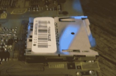

durch ungeschickte Handhabung ist wurde bei einem TV mit SD-Kartenleser die SD-Buchse beschädigt. Der Austausch der gesamten Steuerplatine ist ... ziemlich teuer. Ich möchte versuchen, nur den SD-Sockels selbst zu tauschen. Kann jemand einen Hersteller für eine derartige Sockelvariante benennen? Der Sockel ist SMD, und hat seine Kontaktanschlüsse am hinteren Ende. Der Sockel selbst wird an den Längsseiten auf der Platine fixiert

Pollin hat 2 SD Sockel im Angebot, bei meinen Raspberry Pi war auch einer defekt, und einer der beiden Sockel hatte nahezu denselben footprint und ich konnte ihn prima austauschen.
danke für den Tip! der eine Sockel sieht fast so aus wie meiner (Kontakte hinten) Allerdings stimt der Footprint nicht, und die Vorderkante ist auch anders

Zieh doch mal den Aufkleber vom Sockel ab. Vielleicht kommt ja ein verwertbarer Aufdruck zum Vorschein.
ach verflixt, da hatte ich nicht dran gedacht. Die Kiste ist war umständlich zu öffnen, und ist wieder zugeschraubt. ich hab aber noch ein paar weitere Bilder von allen Seiten
Das doofe ist nur, dass die Mistviecher je nach Hersteller/Typ gerne unterschiedliche Footprints haben.
Der Besitzer hatte die Glotze in ein Holz-Regal "eingepasst". Das hanze war mechanisch etwas eng, und die Stelle wo die Karte reinkommt nicht mehr zu sehen, sondern nur noch zu erfühlen. Mit "Kraft & Eleganz" wurde dann eine Karte am Regalpfosten vorbei verkehrt rum mit dicken Patschefingern in den Slot gepresst. Hat leider nicht geklappt. Nach Öffnen des TV kam mir eine kleine Feder und ein kleiner Plastikschnipsel (ca. 3 x 1 x 1 mm) entgegen. Der "Deckel" des Slots ist normalerweise SMD-befestigt auf dem Print, er ist an einer Ecke hoch gegangen (auf dem Bild ist es links unten zu erahnen). Innen im Slot stakst irgendwelches weißes Plastik-Zeugs in verkehrter Richtung in die Schachtführung hinein. Um da noch eine genauere Analyse zu machen, müßte ich nun den defekten Slot erst mal von der Platine operieren.

Wegstaben Verbuchsler schrieb: > Kann jemand einen Hersteller für eine derartige Sockelvariante benennen? Die üblichen Verdächtigen. Yamichi, ALPS. Auf eBay gibt es einen ALPS-Teilehändler, der eine Variante davon im Programm hat, vielleicht passt die Variante ja: 291006410836
danke, den ebay Händlcer hab ich mir mal angesehen die dort angebotenen Sockeltypen passen leider auch nicht ... Da war mir nicht klar, daß da jeder sein eigenes Süppchen kocht beim Footprint.
ich weiß zwar jetzt die Detaiuls, blos noch nicht wo ich einen Panasonic SD Stecker finde ... Gerät: TV: Panasonic TX-P42U20E --> Panasonic Main AV board Bezeichnung des Boards: TNPH0830A TXN/A1MJUE --> darauf ist der SD-Sockel kaputt Bauteile-Print-Bezeichnung JK8850 panasonic connector K1NA12E00016 oder K1NA12E00017 ---- Der Sockel hat 12 Kontakte (10 hinten, und 2 an der Seite als "karte eingelegt" kontakt) Fertigt(e) Panasonic denn sowas selbst, oder war das ggf. ein Zukauf-Teil?
Wegstaben Verbuchsler schrieb: > --> darauf ist der SD-Sockel kaputt > Bauteile-Print-Bezeichnung JK8850 > panasonic connector K1NA12E00016 oder K1NA12E00017 Die beiden Ziffernfolgen in der letzten Zeile sind die Panasonic Bestellnummern. Du kannst mal bei einem Panasonic Servicepartner anfragen, ob die das Zeug für dich bestellen könnten.
