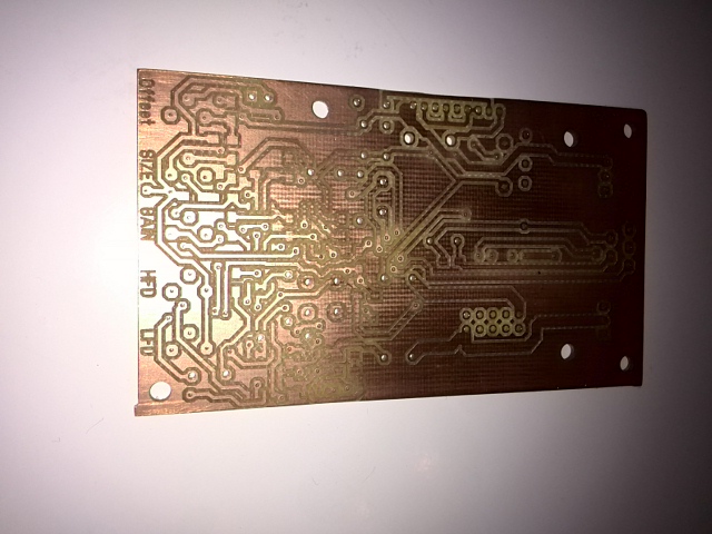

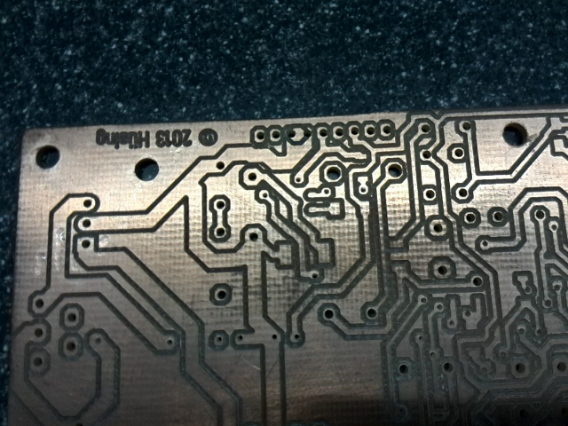

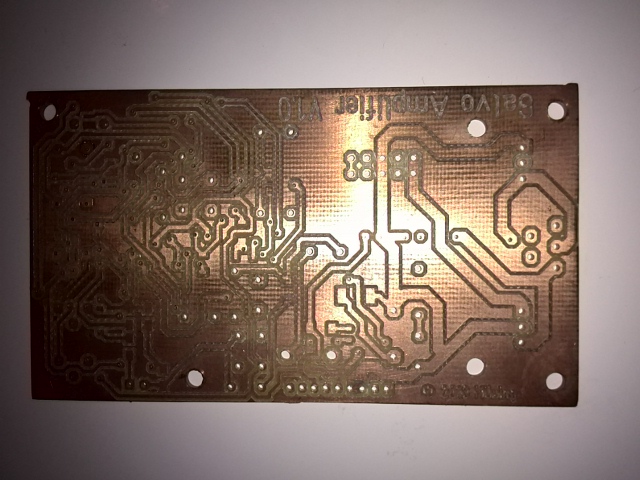

Hallo zusammen. hier nun das versprochene Bild von der Platine. abgebildet Sind zwei Seiten. die Ausrichtung der Platine nachdem wenden war nicht optimal. aber fürs erste mal OK:-) Lg
Also das verwendete Werkzeug für ein das Isolationsfräsen ist noch verbesserungswürdig. Das sieht aus, als ob du mit nem 2mm-Schaftfräser über die Platine geschlichen wärst. Das kann jedes Proxxon-Spielzeug aus dem Modellbauer-Toys'R'us besser. Mein Vorschlag: organisiere dir die richtigen Stichel und mach schnellstens ein anderes Referenzfoto, mit dem da kannst du wenig Leute überzeugen. Das ist nicht das, was du verkaufen willst.
Julian Hüsing schrieb: > Hallo zusammen. hier nun das versprochene Bild von der Platine. Hallo, auf den Bildern kann man die Details nur schlecht erkennen. Für ein Beispiel wie "bessere" Bilder aussehen, siehe (ersten beiden Bilder) http://www.einfach-cnc.de/platinen_frasen.html

Kein Blitz, mehr Licht, Kamera auflegen und Autoauslöser. So kriegt man
gescheite Photos. Oder mit dem Scanner.
Andy P. schrieb: > Das ist nicht das, was du > verkaufen willst. Frage ist wie groß ist die Platine, was ist der Preis..
Platine ist 100x50mm ca. 15€ nach Erstellung der isolationsdatei
Sorry Julian, aber damit gewinnst du keinen Blumentopf. Die Platinen sind einfach schlecht gefertigt. Teilweise ist ja noch die Tonertransfermethode besser. W.
alesi schrieb: > auf den Bildern kann man die Details nur schlecht erkennen. Also ich erkenne zweifelsfrei zwei Pinleisten: einmal einreihig mittig unten und einmal zweireihig weiter oben links von der Mitte. In Relation mit den anderen Bauteilen sieht das nach 2,54mm-Raster aus, demzufolge sind die Isospuren zwischen den Pins etwa 1-1,2mm breit(!). Das ginge vielleicht für einfachste THT-Bauteile, aber schon für etwas komplexeres und das auf dem Bild gezeigte ist zu grobschlächtig und zu ungenau gearbeitet. Z.B. eine Bahn durch den Zwischenraum zwischen zwei DIL-Chipbeinchen oder zwischen zwei Pins obiger Pinleisten ist nach den Bildern zu urteilen mit dem Werkzeug unmöglich. Daß es geht, zeigt ja Christoph Seligs Bild von "einfach-CNC". Und sowas habe ich schon von einfachen Proxxons und aufgemotzten China-Fräsen gesehen.
Ich habe neue Werkzeuge bestellt mache am Wochenende neue versuche halte euch auf dem laufenden. Danke für die aufrichtige Kritik. Ich lege mein Augenmerk lieber auf Teile aus Aluminium oder Kunststoff. Das mache ich öfter. Lg

also versetzte Bohrlöcher muss man mit CNC erst mal hin kriegen, wenn alles gefräst wurde. So, oder meist besser, sieht es aus wenn die Platine nach dem Ätzen gebohrt wird. Da können viele hier von Hand besser.
alles eine Frage der Ausrichtung beim Doppelseitigem Fräsen. Die Positionierung mit der CNC Fräse macht auch nur dann Sinn wenn man die Richtigen Passstifte zur Hand hat und nicht wie bei mir das ganze mit einem alten Bohrer macht. Ich verbessere mich und stelle dann neue Beispiele ein.
