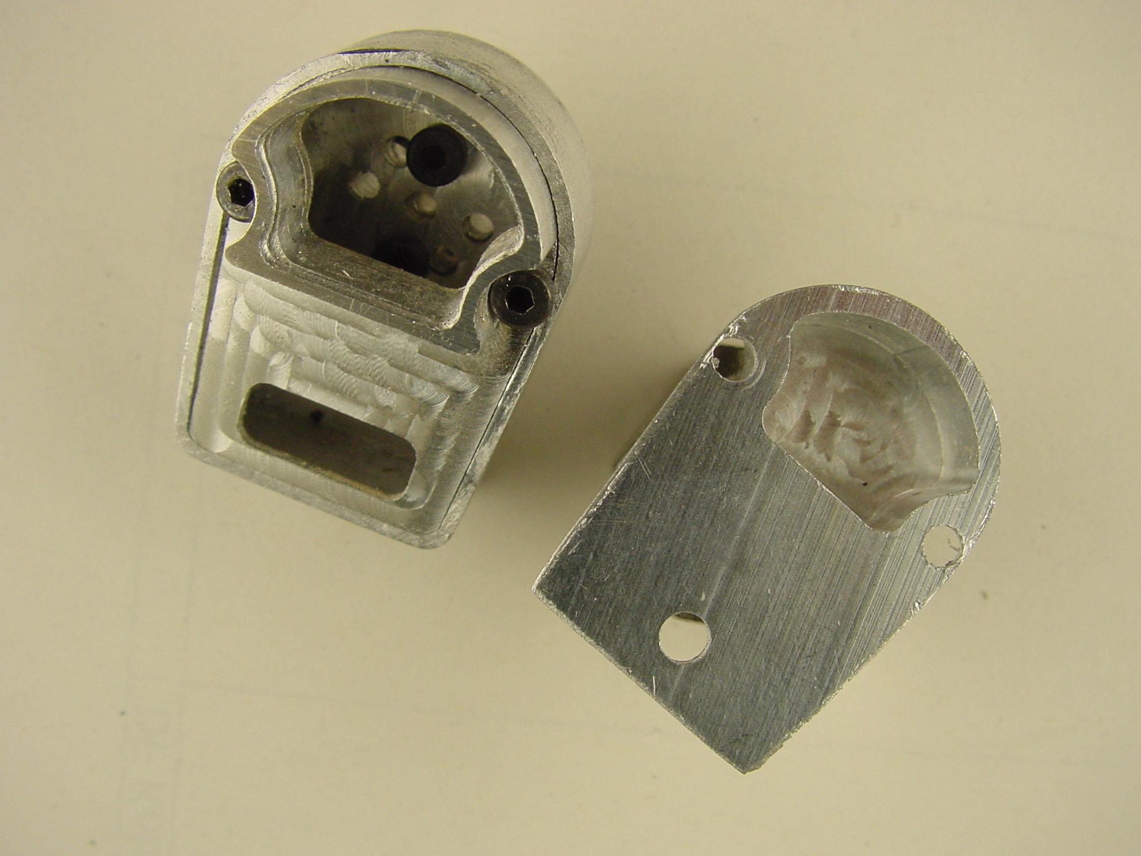

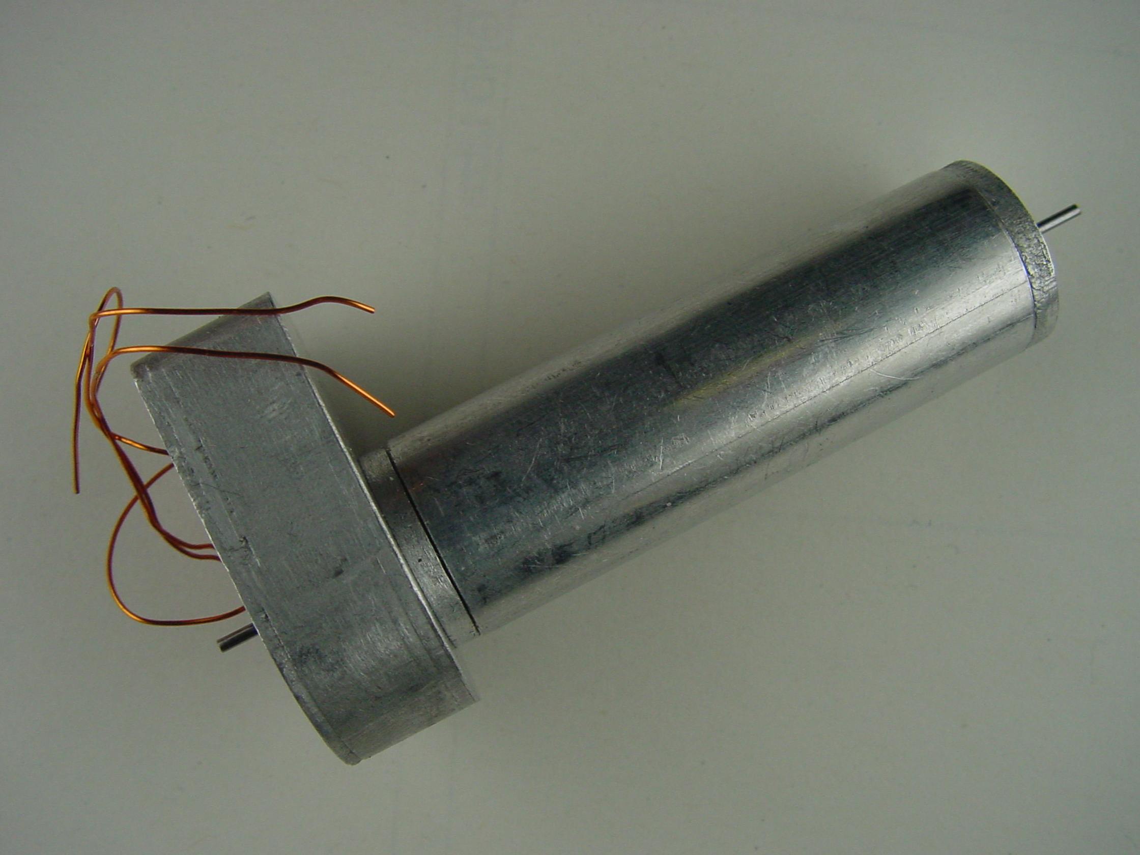

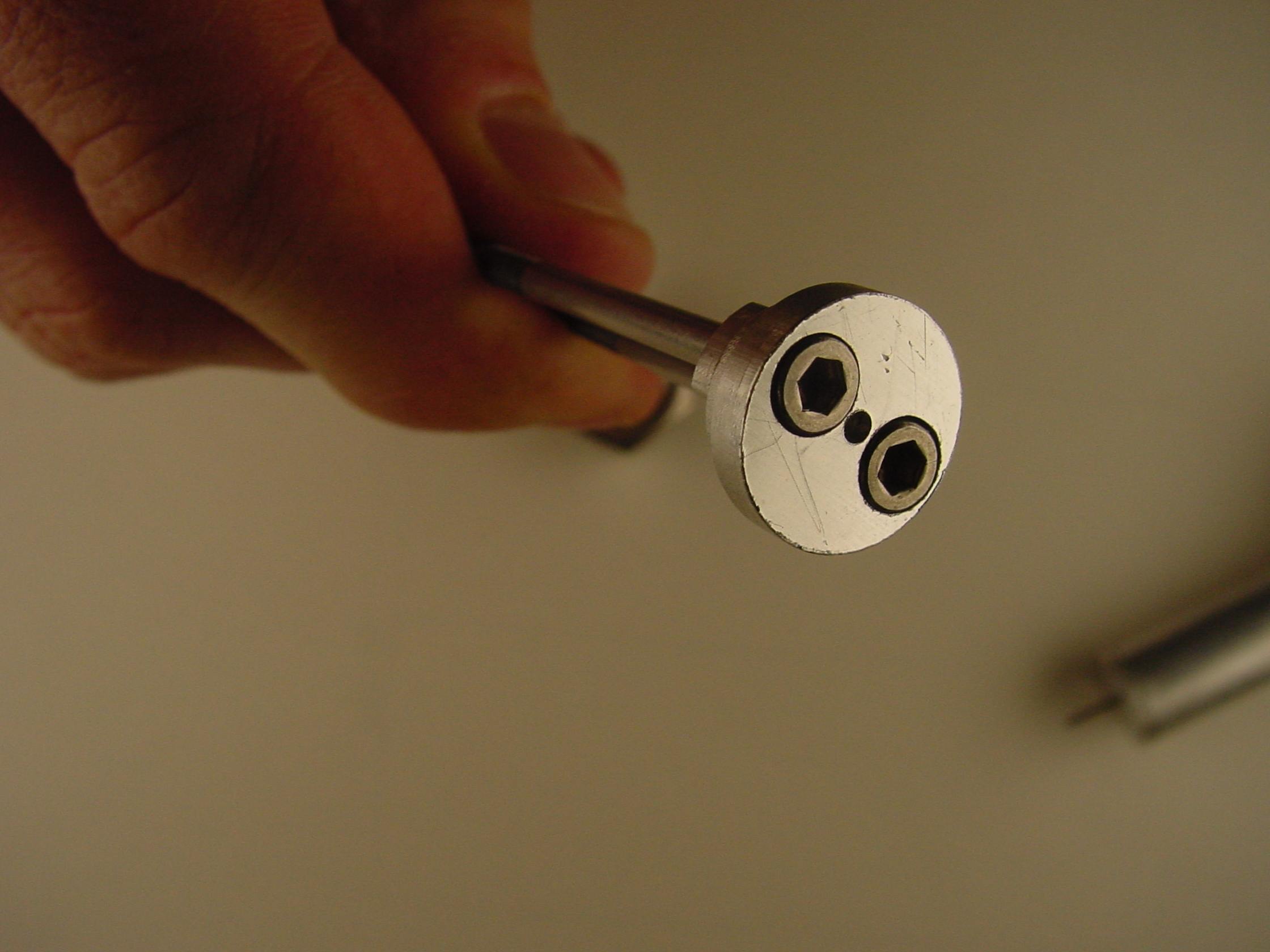

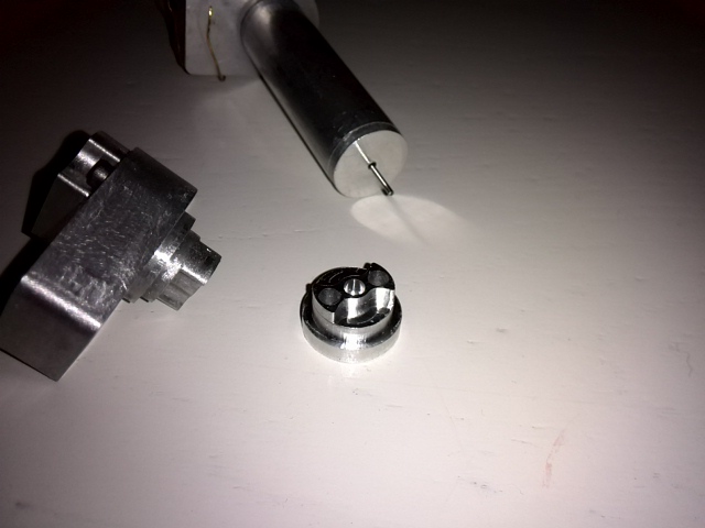

ich wollte hier noch ein paar Beispiele zeigen, was ich bis jetzt für
einen Selbstbau Galvo gefräst habe. Wenn ihr selbst solche Teile braucht
einfach bei mir melden.

von Matthias H. (matthiash)
Hallo Julian,
ich möchte deine Fähigkeiten nicht schlecht machen, bitte nimm das
folgende also nicht persönlich.
Ich bin selbst gelernter Zerspanungsmechaniker und habe auch einiges an
Berufserfahrung im Prototypenbau (reine CNC-Bearbeitung).
Bei den Oberflächen und vor allem Macken in deinen Werkstücken braucht
man sich nicht über hundertstel Millimeter unterhalten.
Die kleinste dafür passende Einheit wären zehntel Millimeter.
Wenn ich solche Oberflächen bei mir im Betrieb abgeben würde dann
könnt ich spätestens nach 2 Tagen nach Hause gehen.
An deiner Stelle würde ich mir das nochmal überlegen sowas für Andere
(fremde Menschen) anzubieten und dann auch noch mit hundertstel
Millimeter zu werben.
Das gibt im Endeffekt nur Unzufriedenheit auf beiden Seiten.
Es sieht für mich so aus als ob du noch recht wenig Erfahrung hast,
deshalb rate ich dir dazu erst noch ein wenig Erfahrungen zu sammeln
und dann vielleicht nochmal ein paar Muster vorzustellen
und ein neues Angebot zu machen.
Oder halt von Anfang an nicht mit hundertstel Millimetern werben.
Matthias

Das mit den Oberflächen stimmt, aber lass dich davon nicht abschrecken.
Durch diejenigen, denen die Oberflächenbeschaffenheit nicht ganz so
wichtig bekommst du nämlich auch die entsprechende Erfahrung, wenn du
den Fokus trotzdem auf die Oberfläche legst.

Zu deinen Oberflächen - versuchs mal mit VHM Werkzeugen und nicht
senkrecht an die Flächen anfahren, da stellt sich der Fräser beim
Richtungswechsel kurzzeitig aus.
Wie Du sagst - für den Hobbybereich kann dein Angebot durchaus sinnvoll
sein.

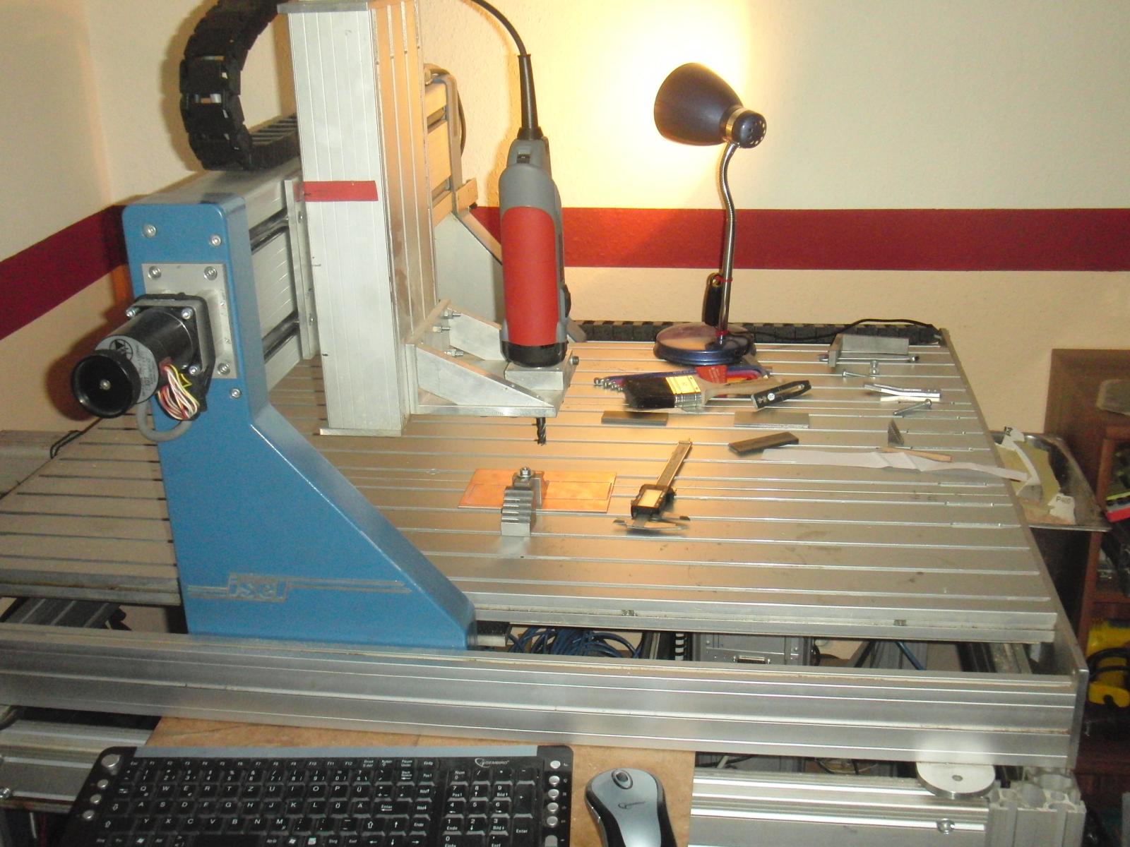

von M. B. (Firma: TH Nürnberg) (ohmen)
Zeig noch mal ein Bild Deiner Fräse, die scheint ja nicht so schlecht zu
sein, wenn sie mit 0,01 Genauigkeit (in Alu?) angegeben ist.
von A. B. (sfalbuer)
Vielleicht hast du eine Legierung erwischt die sich nur schlecht fräsen
lassen. Dann ist es auch schwer eine gute Oberfläche zu erzeugen.

von heinz (Gast)
Mit einem Tisch aus (so wie es auf dem Bild aussieht) Aluminium
Strangprofil ist es eine Käsefräse. Das hat mit den Spindeln nichts zu
tun, sondern mit der Dämpfung vom Bett.
Meiner Meinung nach ist alles was als Linearlager Wälzlager hat nix.

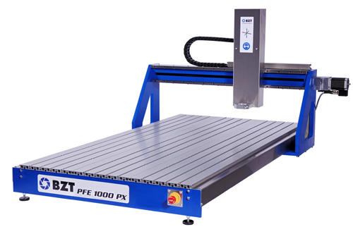

von Julian H. (kiwi85)
Hallo zusammen ich möchte an dieser Stelle vermerken, dass ich Anfang
März eine neue Fräse von der FA BZT Modell pfe1000 besitze.
Es sind dann Bearbeitungen bis 1150x720mm möglich.
Habe anbei nur ein Produkt Bild werde aber sobald die neue Fräse da ist
weitere Bilder Posten.
Bin selbst sehr gespannt... Meldet euch einfach wenn Interesse besteht
etwas zu fräsen.
Liebe grüße aus Reutlingen.
von Stahlfräser (Gast)
Das ist aber leider immer noch eine Käsefräse. Schau dir doch mal die
Portalwangen und das kleine Widerstandsmoment der Konstruktion in
y-Richtung an. Da würde ich an deiner Stelle nachbessern, freut auch
deine Fräser und damit deinen Geldbeutel.
Von den China fräsen will ich ja gerade weg. Die Qualität ist einfach
nicht ausreichend für Passungen oder schöne Oberflächen. Immerhin ist
die neue Fräse aus stahl was eine wesentliche Verbesserung in Sachen
Verwindungssteifigkeit bringt. Die kosten sind allerdings auch 6 mal so
hoch wie China Fräse. Es kommt ganz drauf an welche Genauigkeit man
Hallo zusammen ich wollte nun endlich meine neue Fräse vorstellen.
Wenn ihr bedarf an der Fertigung von teilen bis zu einer Größe von
1150x720mm könnt ihr euch gern melden.
Anbei ein paar Bilder der Fräse in meiner Werkstatt.
Liebe grüße
Julian
von Schleby N. (schleby)
Wenn du vernünftige Führungen brauchst sag bescheid ,die fräs ich dir
dann
Grüße
Wieso vernünftige Führungen denke nicht dass Bosch linear Führungswagen
so falsch sind... Die komette Maschine ist aus stahl absolut
Verwindungssteif.
Mache das jetzt endlich neben erwerbstätig kann also auch offizielle
Rechnungen mit ausgewiesener Mehrwertsteuer schreiben. Ich bin mir
bewusst dass hier eine Menge Leute solche CNC frasdienste anbieten. Ich
versuche es jedoch ganz offiziell mit einem Gewerbe nebenbei.
LG Julian
Ich glaube die Botschaft ist nicht angekommen
Sorry ne erläutere mal was du genau meinst. Sorry wenn wir uns Gerade
missverstanden haben.
Lieben Gruß
Wenn du mit 200kg Maschinen Gewicht nur Käse oder Hartschaum zerspanen
willst gerne aber diese Maschine ist für schnelles zerspanen von alu
ausgelegt. Habe als erstes angefangen mit 1000mm/min 1mm zustellung und
6mm Fraser. Aber das doppelte sollte kein Thema sein da ruckelt absolut
nichts an der Fräse. Denke der preis spricht auch für sich...das sind
hochwertige Konstruktionen ....
LG
