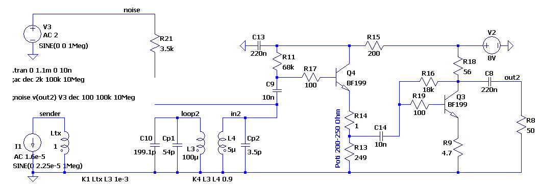

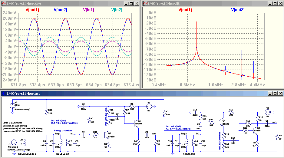

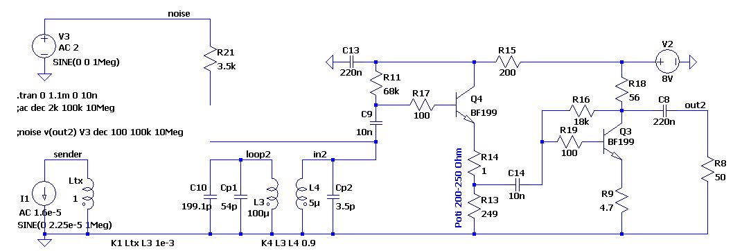

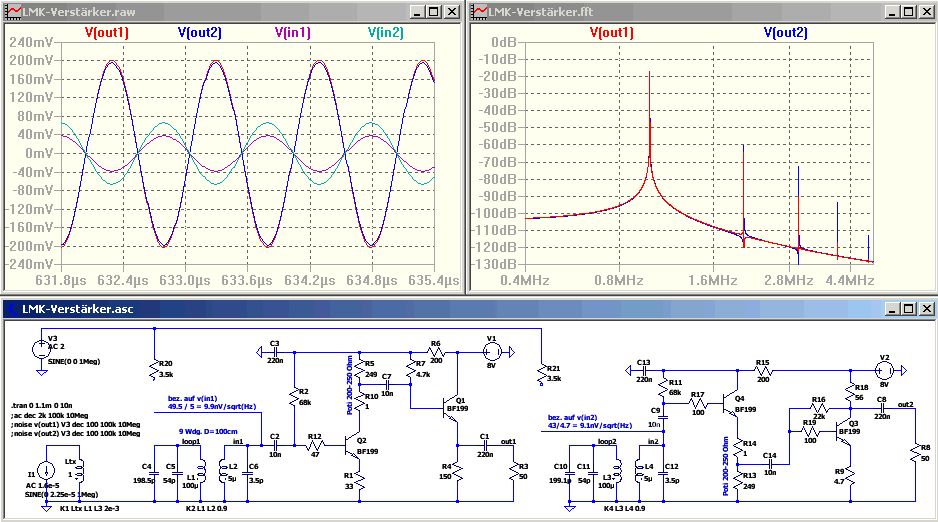

Hallo Frank In der Simulation beträgt das Rauschen 0,8-0,9µV bezogen auf einen Eingangswiderstand von 3,5k und 8kHz Bandbreite. Die rechte Schaltung hat leichte Vorteile bezüglich Rauschen und Regelbereich des Potis -> man kann zurückregeln, bevor verstärkt wird. Auch hat die Ausgangsimpedanz der zweiten Schaltung ~50 Ohm. Mit ca. 80% haben die beiden ersten Transistorstufen den größten Anteil am Rauschen. Da könnte man nochmal ansetzen. PS Die Koppelwicklung hat hoffentlich auch einen Durchmesser von 1 Meter, sonst war die ganze Arbeit für die Katz.
Hallo Bernd, Danke. Kannst Du mir mal die Schaltungen als Bild posten? Koppelwicklung hat einen Durchmesser von einem Meter war mir logisch. Hier ein paar Bilder: http://dampfradioforum.de/viewtopic.php?f=34&t=16116 Morgen messen wir die Antenne mit einem Wobbler aus. Gruß Frank
> Kannst Du mir mal die Schaltungen als Bild posten? Also nochmal in groß. > Koppelwicklung hat einen Durchmesser von einem Meter war mir logisch. Das ist im AFU-Bereich unüblich. Zu größ für 50 Ohm.
