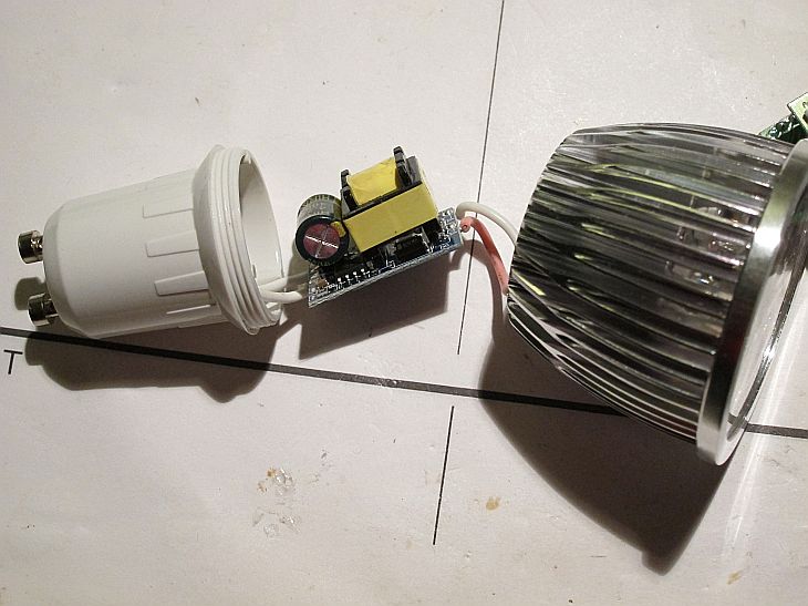

falls das als Werbung verstanden wird, bitte löschen. Ist nicht als solche gedacht. Eher als Kritik, wobei ich ja wusste, worauf ich mich einlasse ;) Ich habe diese Dinger da bestellt: http://www.ebay.de/itm/171127853589 Verbrauch: 5W (gemessen mit Reichelt-Verbrauchsmessgerät) Helligkeit: blendet, vergleichbar mit 30W Halogen Temperatur: wird außen schnell deutlich mehr als handwarm. Die ersten 15min der 50k Betriebsstunden hält die Birne schonmal. Versand: 5 Wochen Der Trollschlumpf fängt an:

schon klar ;) aber wer erwartet das ernsthaft, wenn er für 3,50 EUR eine LED aus China bestellt? Beim Herausschrauben ist sie mir sofort aufgegangen, daher noch ein Bild von der Innenansicht...

Dieter Engelhardt schrieb: > Meist fingen sie an nervös zu flackern, bevor sie endgültig den Geist > aufgegeben haben. Bei mir laufen auch ~ 20 Srück der 12V 4W Strahler. Die Ausfallrate nach 6 Monaten liegt geschätzt bei 70%. In >95% der Fälle sind die LEDs selbst defekt und fangen an zu flackern. Ich vermute die Bonddrähte reißen ab. Ich löte dann 4 neue LEDs ein. Dabei löte ich dann auch die Thermal Pads mit Bismut Lot. Alle so behandelten Leuchtmittel sind bisher nicht wieder ausgefallen. Im Original sind die Thermal Pads nicht gelötet, sondern nur mit Wärmeleitpaste versehen. Meine Vermutung ist, dass die Bonddrähte aufgrund der unterschiedlichen Ausdehnung von Platine und LED bei Temperaturänderungen abreißen wenn die LEDs nur an den Anschlüssen gehalten werden. Andere Theorien sind willkommen ;-)

Ich habe auch die selben Teile gekauft. Die defekte liegen nicht nur an den LEDs sondern daran das die LEDs nicht auf dem Aluminium pcb verlötet sind, daher die Wärmeableitung gleich null ist. Nachdem einige kaputt gegangen sind habe ich sie zerlegt und war sehr dankbar das sie sich einfach auseinanderschrauben ließen, nicht alles ist gleich ein nachteil! Ich habe einige davon repariert und ca 50% davon laufen jetzt schon ewig. Ich habe sie mittels einer Mischung aus Wärmeleitpaste und Wärmeleitkleber auf die Platinen geklebt und natürlich die Anschlußfahnen verlötet. Warum jetzt die einen reparierten ewig halten und die anderen nicht kann ich mir nur damit erklären das die Ersatz LEDs entweder wieder minderwertig sind oder damit das der Kühlkörper keine plane Oberfläche bietet und somit die Wärme nicht ordnungsgemäß abgeleitet wird und das trotz das ich zwischen Alu PCB und Kühlkörper auch noch Wärmeleitpaste eingefügt habe.
A. S. schrieb: > schon klar ;) > aber wer erwartet das ernsthaft, wenn er für 3,50 EUR eine LED aus China > bestellt? > > > Beim Herausschrauben ist sie mir sofort aufgegangen, daher noch ein Bild > von der Innenansicht... Die Lampen wären ihr Geld auf alle Fälle wert, wenn sie richtig zusammengebaut wären. Was sich aber auf die Montage der Chips bezieht siehe Post (Car Gast) Die Theorie von "Einhart" ist richtig, ich vermute aber das die Bonddrähte einfach wegen der hohen Chiptemperatur vom chip selbst abreißen, die Anschlußbeine sind eigentlich recht "flexibel" und dürften die thermischen unterschiede ausgleichen. Ich habe bei defekten Chips oft gesehen das die Fluroszenzschicht an der Oberseite von orange gelb in hellgelb wechselt, einfach durch die thermische Belastung. Die flußspannung erhöht sich außerdem erheblich wenn die chips altern, bei gleichbleibenden Strom erhöht sich somit die Verlustleistung und die thermische Belastung. Übrigens halten einige der reparierten Lampen jetzt sicher schon über 1 1/2 Jahre ohne Ausfall, 4 andere Lampen sind allerdings schon zum zweiten mal defekt. (Begründung siehe vorheriger Post)
