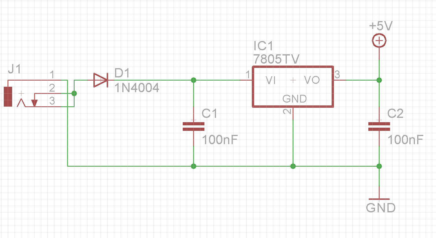

nein, aber im tut ist nicht erklärt warum vor den 7805 modul 2 kondensatoren sind!?

Martin Fischer schrieb: > nein, aber im tut ist nicht erklärt warum vor den 7805 modul 2 > kondensatoren sind!? Aber sicher steht es dort: Um eine mögliche Schwingneigung zu unterdrücken, sind die beiden 100nF Kondensatoren dort. Wwnn du den 10µF Eingangskondensator am Eingang der Schaltung im Tut meinst: Das ist einfach nur ein kleiner Glättungskondensator, der dann zum Zuge kommt, wenn die Eingangsspannung vom Netzteil, oder was auch immer davor hängt, ein wenig glätten soll. Das kannst du dir gleich merken. Wenn du dort, wo die Versorgungsspannung rein kommst, einen Kondensator siehst, der von der Spannung nach Masse geschaltet ist UND dieser Kondensator in der Größenordnung 1µF aufwärts an Kapazität hat, dann ist das einfach nur ein Sieb- oder Glättungskondensator, der rasche Änderungen in der Versorgungsspannung ein wenig ausgleichen und glätten soll. Standardaufbau Netzteil:

Hast du bereits eine ausreichend saubere Gleichspannung am Eingang, dann kannst du daher auf den Sieb-Kondi auch verzichten. Er schadet aber auch nicht und kostet lediglich ein paar Cent. Interessant wird die Sache dann erst dann, wenn du ihn mal brauchen würdest, aber keinen in der Schaltung hast.
