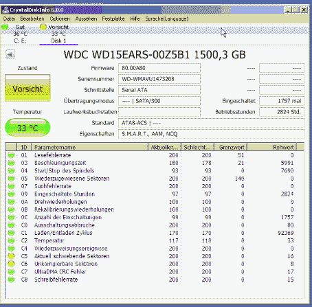

ich versuche grade, eine humpelnde SATA Festplatte (Western Digital WD15EARS green") wieder einigermaßen herzurichten. Alle Partitionen wurden gelöscht, sowie diverse high-level und lowlevel Formatier-Routinen [*1] aufgerufen, dennoch scheint die Platte immer noch nicht in dem Zustand in dem ich sie erwartet hätte. Es werden weiterhin Sektoren als unkorrigierbar und schwebend angezeigt, aber anscheinend nicht "wiederzugewiesen". --> wieso schwebt denn da noch was, und wird nicht wiederzugewiesen? (Momentan ist da gar kein Dateisystem drauf) Bitte keine Diskussion lostreten: WD ist sch***e, schmeiss weg das Ding, keine wichtigen Daten da drauf etc. Ist mir alles bekannt, und soll nicht Thema des Threads sein oder werden. Die defekten Sektoren befinden sich am Ende der Platte, und ich könnte eine "Sperr-Partition" einrichten, so daß das kaputte zeugst dort abgetrennt ist. Mir geht es mehr um das generelle Verständnis, was da los ist....

Also als erstes mal würde ich das Prog auf Englisch umstellen, das ist ja ein Krampf ... schwebend, LOL. Das Beste ist ja Laden/Entladen ... facepalm. Pending Sector bedeutet dass er als potentiell defekt erkannt wurde. Entschieden wird das aber erst, nachdem darauf geschrieben wird. Danach ist er entweder gut oder reallocated. Wenn du also die Pending Sectors loswerden willst, musst du die ganze Platte einmal vollschreiben: dd if=/dev/zero of=/dev/sd[x] bs=1M
Hallo, also wenn 200 Sektoren von 140 maximal möglichen neu zugewiesen wurden (ID=5), dann ist möglicherweise einfach mal Ende ? Ob die Bubbles rot, gelb oder grün sind ist bei solchen Programmen auch nach meiner Erfahrung ohne Sinn und Verstand. Gruß, Michael
Meine Erfahrung ist, dass Festplatten, die aus heiterem Himmel defekte Sektoren bekommen am Ende ihrer Lebensdauer sind. Ich würde der Platte nicht mehr trauen und sie in die Tonne kloppen, alles andere ist Glücksspiel.
Michael Appelt schrieb: > Hallo, > > also wenn 200 Sektoren von 140 maximal möglichen neu zugewiesen wurden > (ID=5), dann ist möglicherweise einfach mal Ende ? > > Ob die Bubbles rot, gelb oder grün sind ist bei solchen Programmen auch > nach meiner Erfahrung ohne Sinn und Verstand. > > Gruß, > Michael Was faselst du? Es sind genau 0 Sektoren reallocated. (Rohwert). Die 200 Sind ein "Health Value" (0 = brennt lichterloh, 200 = einwandfrei). Die 140 sind der Schwellenwert, unterhalb gilt die Platte als defekt. Eine moderne Platte hat hunderttausende Reservesektoren. Übrigens hat jede Platte ab Werk defekte Sektoren, die werden nur nicht angezeigt. Es ist vollkommen unmöglich, eine Festplatte fehlerfrei herzustellen. Bei SCSI Platten konnte man noch die Factory Error List auslesen ...
Ossi Losskopp schrieb: > Übrigens hat > jede Platte ab Werk defekte Sektoren, die werden nur nicht angezeigt. Es > ist vollkommen unmöglich, eine Festplatte fehlerfrei herzustellen. Oh, zu Zeiten der MFM-Festplatten gab es gelegentlich Exemplare mit leerer Fehlerliste. Aber die hatten ja auch insgesamt nur mehrere zehntausend Sektoren und waren aus heutiger Sicht eher grobmotorisch veranlagt.
Ossi Losskopp schrieb: > > Was faselst du? Es sind genau 0 Sektoren reallocated. (Rohwert). > > Die 200 Sind ein "Health Value" (0 = brennt lichterloh, 200 = > einwandfrei). Die 140 sind der Schwellenwert, unterhalb gilt die Platte > als defekt. Also neu zugewieser Sektor heißt für mich erst einmal neu zugewiesen. Liest Du Deine Verträge auch so ? Liest was Du willst und nicht was im Text steht ? Gruß, Michayel
Die S.M.A.R.T. Angaben sind interpretationsbedürftig. Der Rohwert von 05 ist die Anzahl der reallozierten Sektoren, und mit 0 nicht zu beanstanden. Die linken Werte sind jedoch keine Zähler, sondern normalisierte Qualitätsindikatoren, wobei hier 200 für "Top" steht, 140 für "Obacht!" und 0 für "Schrott". Michael Appelt schrieb: > Liest Du Deine Verträge auch so ? Liest was Du willst und nicht was im > Text steht ? Dort lesen: https://de.wikipedia.org/wiki/Self-Monitoring,_Analysis_and_Reporting_Technology#Beispiel https://en.wikipedia.org/wiki/S.M.A.R.T.#ATA_S.M.A.R.T._attributes

Mal zurück zum Thema: Schwebend mit der ID C5 steht für Current_Pending_Sector. Davon hast du 16 Stück. Laut Smart Dokumentation Sind das Sektoren die die Platte nicht mehr lesen kann und sie wartet drauf dass diese entweder wieder lesbar werden oder vom OS neu geschrieben werden. Die Unkorrigierbaren Sektoren hat die Platte bereits aussortiert, aber noch nicht gegen Reserve Sektoren getauscht. Wann sie das macht weiss nur WD allein. Davon hast du 8. Die "Wiederzuweisungsereignisse" (Ich liebe LANG=C) sind die Tatsächlich genutzten Reserve Sektoren. Davon hast du 0. Also die Platte kann 24 Sektoren nicht lesen. Wenn Daten drauf waren dann Pech. Theoretisch kann man die Platte komplett Vollschreiben und so dafür sorgen das sie die Sektoren gegen die Reserve ersetzt. Bis zum nächsten Defekt.

nach Partitionierung, Formatierung und "beschreiben aller Sektoren mit Nullen" Schwebt nix nmehr, aber es wurde (wieso?) auch nix zugewiesen. Ich habe eine Sperrpartition eingerichtet in dem Bereich, wo die defekten Blöcke liegen. Als Aufnahmeplatte für den SAT-Receiver ist die Platte allemale noch zu verwenden.
Wegstaben Verbuchsler schrieb: > nach Partitionierung, Formatierung und "beschreiben aller Sektoren mit > Nullen" Schwebt nix nmehr, aber es wurde (wieso?) auch nix zugewiesen. Zum "wieso" lies die Anmerkungen zu C5 in https://en.wikipedia.org/wiki/S.M.A.R.T.#Known_ATA_S.M.A.R.T._attributes
A. K. schrieb: > Zum "wieso" lies die Anmerkungen zu C5 in schön, aber wo steht denn nun, WIESO da nix remapped wird? Count of reallocated sectors. When the hard drive finds a read/write/verification error, it marks that sector as "reallocated" and transfers data to a special reserved area (spare area). This process is also known as remapping, and reallocated sectors are called "remaps". The raw value normally represents a count of the bad sectors that have been found and remapped. Thus, the higher the attribute value, the more sectors the drive has had to reallocate. This allows a drive with bad sectors to continue operation; however, a drive which has had any reallocations at all is significantly more likely to fail in the near future.[2] While primarily used as a metric of the life expectancy of the drive, this number also affects performance. As the count of reallocated sectors increases, the read/write speed tends to become worse because the drive head is forced to seek to the reserved area whenever a remap is accessed. If sequential access speed is critical, the remapped sectors can be manually marked as bad blocks in the file system in order to prevent their use.
Wegstaben Verbuchsler schrieb: >> Zum "wieso" lies die Anmerkungen zu C5 in > > schön, aber wo steht denn nun, WIESO da nix remapped wird? Das hättest du leicht rausgefunden, wenn du wie ich erwähnte den Text zu C5 statt 05 gelesen hättest: "... instead the drive will first attempt to write to the problem sector and if the write operation is successful then the sector will be marked good". M.a.W: Wenn ein "pending" Sektor erfolgreich geschrieben werden kann, zählt er nicht (mehr) als Fehler, wird also nicht remapped.

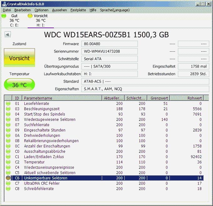

nach Formatierung (NTFS), sowie "schreiben der gesamten Platte mit Nullen", habe ich nun folgenden Status: A. K. schrieb: > M.a.W: Wenn ein "pending" Sektor erfolgreich geschrieben werden kann, > zählt er nicht (mehr) als Fehler, wird also nicht remapped. naja, und für die unkorrigierbaren Sektoren hatte ich ein remapping erwartet. Macht aber scheibbar die Platte nicht. von 16 schwebend 8 defekt ist sie auf 0 schwebend 14 defekt Mir ist nicht klar wann die Platte was remappt.

Wegstaben Verbuchsler schrieb: > Mir ist nicht klar wann die Platte was remappt. Wenn sie feststellt, daß ein Sektor nicht mehr beschreibbar ist.
Etwas zu remappen, was man nicht lesen kann, ergibt zunächst wenig Sinn. Der Inhalt kommt dadurch nicht wieder, im Gegenteil. Man könnte natürlich diesen Sektor beim nächsten Schreibzugriff remappen, weil er dann wieder sinnvollen Inhalt hat. Unter der Annahme, dass etliche Lesefehler nicht durch die Qualität der Oberfläche, sondern durch einen suboptimalen Schreibvorgang verursacht werden, ergibt das Verhalten der Platte Sinn. Denn dann wäre Remapping kein Vorteil, wenn es sich um solch einen Fall handelt.

ich hab mir das Verhalten der Platte bei Problemsektoren so vorgestellt: Sektor schlecht lesbar --> rein in die pending Liste Schlechter Sektor wieder lesbar -> rausgenommen aus Pending Liste schlechter Sektor immer schlechter lesbar -> rausgenommen aus pending liste, reingenommen in remap liste. Der entsprechende Bereich in der Platte scheint dann wieder durchgängig ok, und anhand der remapping-Liste wüßte man, daß einige schäbige Sektoren durch was anderes ersetzt wurden. Wann aber kommt der Sektor in die "unkorrigierbar" Liste? Wlches Sinn macht es, einen Sektor "unkorrigierbar" zu kennzeichnen, und denn dann derartig mitten in der Platte stehen zu lassen? Da wäre ein kooperatives Verhalten doch angesagt, welcher aus einen unkorrigierbaren Sektor "mitten drin" einfach wieder (durchs remapping) einen Reservesektor zuzuweisen.
Wegstaben Verbuchsler schrieb: > kooperatives Verhalten doch angesagt, welcher aus einen unkorrigierbaren > Sektor "mitten drin" einfach wieder (durchs remapping) einen > Reservesektor zuzuweisen. Dann ist jede Chance perdu, den bisherigen Inhalt des Sektors zumindest ansatzweise wieder zu erhalten, wenn auch fehlerhaft.
Wegstaben Verbuchsler schrieb: > ich hab mir das Verhalten der Platte bei Problemsektoren so vorgestellt: Da das Verhalten der Disks nur den Herstellern wirklich exakt bekannt ist, ist unsereiner auf Quellen wie Wikipedia angewiesen. Und dort liest es sich bei "some drives" eben anders.
Wegstaben Verbuchsler schrieb: > Sektor schlecht lesbar --> rein in die pending Liste > Schlechter Sektor wieder lesbar -> rausgenommen aus Pending Liste Es ergäbe mehr Sinn, einen grad noch lesbaren Sektor nächstens automatisch neu zu beschreiben und zu kontrollieren. Um ihn zu remappen, wenn immer noch mies.
A. K. schrieb: > Um ihn zu remappen, wenn immer noch mies. genau das vermisse ich ja: ich habe defekte Sektoren, aber nix davon ist remapped.
Bearbeitet durch User
Wegstaben Verbuchsler schrieb: > genau das vermisse ich ja: ich habe defekte Sektoren, aber nix davon ist > remapped. Die sind aber nicht (mehr) defekt. Sie waren bloss nicht lesbar. Aber nachdem sie neu geschrieben wurden waren sie es wieder.
villeicht drücke ich mich undeutlich aus, oder wir reden aneinander vorbei: Ich habe auf die Platte alle möglichen Putz- und Schreib- und Formatier- und sonstewas Programme drauf angewandt. Nach Abschluss der Aktionen habe ich laut dem 2. Screenshot 14 unkorrigierbare Sektoren. Ich deute das so, daß nun an den entsprechenden Stellen (die mir ja auch aufgezeigt werden) die unkorrigierbaren Sektoren als defekt/unkorrigieerbar markiert sind, und das Betriebssystem nun also selber diese markierten Sektoren in seiner Verwaltungssystruktur (Dateisystem) als nicht zu benutzenden Block einzusortieren hat. Wieso also werden diese unkorrigierbaren Sektoren nicht einfach durch die Platte selbst remappt, so daß mir eine scheinbar durchgängige "unkaputte" Plattenblock-Nutzung möglich ist? Das wäre genau meine Erwqartungshaltung: Kaputte Sektoren werden erst mal (sofern noch genügend Reserve ist) durch "heile" Sektoren ersetzt (resp. Eine Verwaltungs-Geschichte innderhalb der Platte greift beim angeforderten Zugriff auf Sektor 1234567 statt dessen auf den remappten Sektor 9876543 zu ...
Wegstaben Verbuchsler schrieb: > Nach Abschluss der Aktionen habe ich laut dem 2. Screenshot 14 > unkorrigierbare Sektoren. Meine Interpretation geht anders. Häng dich nicht so wörtlich an dem deutschen Text von C6 auf. Ein unkorrigierbarer Sektor ist nicht das Gleiche wie ein defekter Sektor. Du hast 14 Fälle von Sektoren, die bei aller Mühe nicht gelesen werden konnten. Aber da anschliessend die ganze Disk neu geschrieben wurde, wurden auch diese Sektoren neu geschrieben, und - weil pending - danach kontrolliert. Offenbar wars erfolgreich. Case closed, aus Sicht der Platte. Du hast also keine 14 defekten Sektoren. Sondern hattest seit Kauf insgesamt 14 unkorrigierbare Lesefehler. Der Witz an dieser Strategie liegt vermutlich darin, zwischen Fehlern der Oberfläche und Fehlern beim Schreibvorgang zu unterscheiden. Beides führt zu unlesbaren Sektoren, aber nur bei Fehlern in der Oberfläche ist das an der gleichen Stelle wiederholbar. Fehler beim Schreibvorgang sind nicht reproduzierbar und ein Remapping wäre sinnlos.
