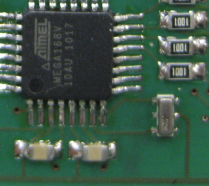

Wie im Anhang. lg Kim
Schau mal z.B. bei Digikey. Mit dem Suchwort "Oszillator" und dem Filter bei der Größe, findet man recht schnell kleine Oszillatoren. http://www.digikey.de/product-search/de?pv46=17219&FV=fff4000d%2Cfff8016e&k=oszillator&mnonly=0&newproducts=0&ColumnSort=0&page=1&quantity=0&ptm=0&fid=0&pageSize=25 z.B. einen mit 1.2mm x 1.6mm http://www.digikey.de/product-detail/de/ASCO-8.000MHZ-EK-T3/535-12077-6-ND/4092571

Ich nehm da immer die CSTCE Reihe von Murata. Gibts bei reichelt und digikey. Mit ca 3x1.3 mm klein, aber noch gut von Hand zu benutzen. gruß cyblord
Hi Dürfte etwa hinkommen: http://www.reichelt.de/Filter/CSTCE-8-00/3/index.html?&ACTION=3&LA=446&ARTICLE=89701&GROUPID=3175&artnr=CSTCE+8%2C00 MfG spess
Das kann auch ein "dreibeiniger" Keramikresonator mit integrierten Kondensatoren sein. Murata CSTCR-Serie sollte dem nahekommen.
Sebastian schrieb: > Das kann auch ein "dreibeiniger" Keramikresonator mit integrierten > Kondensatoren sein. Murata CSTCR-Serie sollte dem nahekommen. Ziemlich sicher sogar. Darum hat er solche auch von uns vorgeschlagen bekommen.
spess53 schrieb: > Dürfte etwa hinkommen: > > http://www.reichelt.de/?ARTICLE=89701 Das ist kein Oszillator, sondern nur ein Resonator. http://www.reichelt.de/?ARTICLE=101061 hingegen ist ein Oszillator.
Hi >>spess53 schrieb: >> Dürfte etwa hinkommen: >> >> http://www.reichelt.de/?ARTICLE=89701 >Das ist kein Oszillator, sondern nur ein Resonator. Resonator passt doch. Auf dem Bild ist er an XTAL1 und 2 angeschlossen. Also kein Oszillator. MfG Spess
