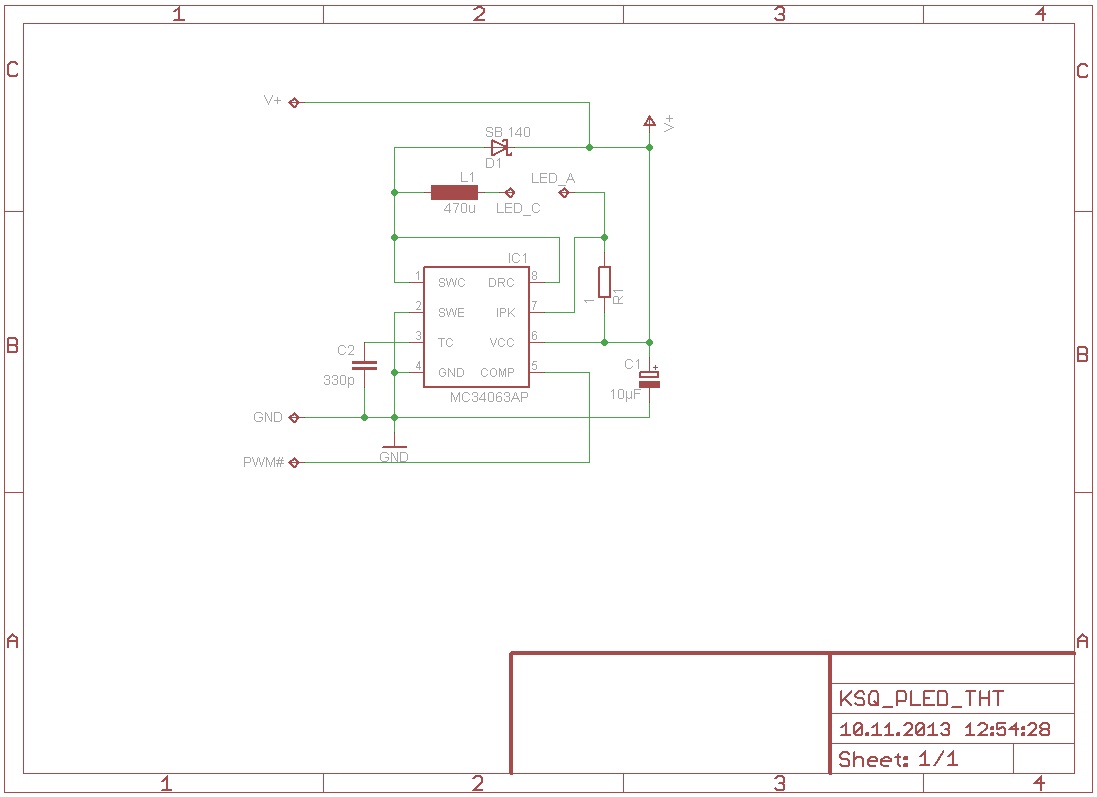

Hallo, habe mir mal den Schaltplan aus dem Artikel "Konstantstromquelle fuer Power LED" heruntergeladen und auf einem Steckbrett nachgebaut. Da die Schaltung nach mehrfachem überprüfen nicht funktioniert wollte ich wissen, ob der Schaltplan, welchen man aus dem Archiv downloaden kann, nur mit PWM zu betreiben ist oder ob das auch ohne funktionieren müsste? Vielen Dank Clément

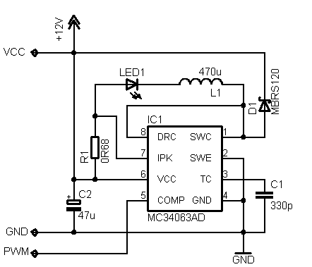

Hallo, von vier: http://www.mikrocontroller.net/articles/Konstantstromquelle_fuer_Power_LED Im Anhang der Schaltplan. wenn ich mein Labornetzteil langsam hochregele leuchten die LED bis ca. 3V und dann gehen sie auf einmal aus! Gruß Clément
@ Clément Kammler (versuchx) >kann, nur mit PWM zu betreiben ist Nein. > oder ob das auch ohne funktionieren müsste? Ja.
Ich hatte mir jetzt extra diese Bauteile bestellt! Funktioniert übrigens immer noch nicht. Habe den Download-Schaltplan noch mal mit dem aus dem Anhang verglichen. Muss ich einen MC34063AP oder einen MC34063AD verwenden??? Gibt's da überhaupt Unterschiede? Im Datenblatt steht, dass der Regler bei 3V anfängt zu arbeiten, und das ist genau dann wenn die LED aus geht! Ich denke mir dabei, dass er zwar arbeitet, aber nicht wie gewünscht. Ist es egal ob die Spule vor oder nach der LED geschaltet wird?
@ Clément Kammler (versuchx) >Funktioniert übrigens immer noch nicht. Dann musst du eine Fehlersuche betreiben. Sollte bei den paar Bauteilen nicht allzuschwer sein. >Muss ich einen MC34063AP oder einen MC34063AD verwenden??? Gibt's da >überhaupt Unterschiede? Glaub nicht. >Im Datenblatt steht, dass der Regler bei 3V anfängt zu arbeiten, und das >ist genau dann wenn die LED aus geht! Hä? >Ich denke mir dabei, dass er zwar arbeitet, aber nicht wie gewünscht. >Ist es egal ob die Spule vor oder nach der LED geschaltet wird? Mach es EXAKT wie im Schaltplan!
Ach ja, das PWM-Signal darf NICHT in der Luft hängen! Wenn man erstmal keine PWM braucht, muss es mit GND verbunden werden!
Der Schaltplan aus dem Artikel sollte funktionieren, ich hatte den vor nicht allzu langer Zeit ein paar mal (mit unterschiedlichen Variationen wie auch vanilla) nachgebaut.
Falk Brunner schrieb: > Ach ja, das PWM-Signal darf NICHT in der Luft hängen! Wenn man erstmal > keine PWM braucht, muss es mit GND verbunden werden! Genau, vor allem gegen GND, da es auch eine eine invertierte PWM benötigen würde. Hast Du vielleicht den Teil über lesen, wo es heisst, dass die nachgeschaltete LED bei einer Spannung von <1,25V (an Pin 5) an, bei einer Spannung >1.25V jedoch ausgeschaltet ist ?
Es handelt sich um einen Schaltregler. Bei kleinen Spannungen kann es also sein, dass dein Labornetzteil in die Strombegrenzung geht (unwahrscheinlich, aber wäre ein Ansatz). Fang mal gleich bei 9V oder höher an, viele Netzteile reagieren auf Schaltregler allergisch, wenn sie einmal in der Strombegrenzung waren... Strom zu groß->regeln Spannung runter->Schaltregler will noch mehr Strom, da Spannung jetzt niedriger-> usw. Was heißt: Die LED Leuchten bis 3V? Ist das die Spannung am Netzteil oder die LED-Spannung?

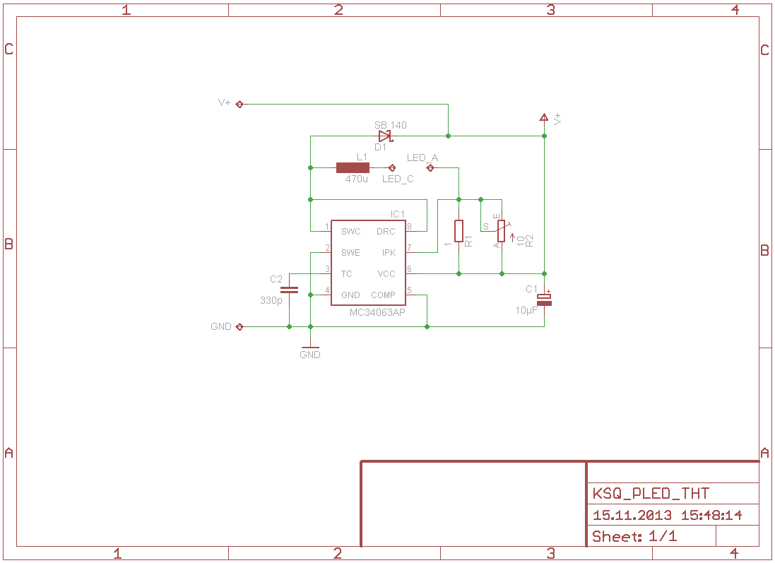

Hallo, jetzt funktioniert's, danke! Hatte wirklich vergessen PIN5 auf GND zu legen. Habe den Schaltplan nochmal ''überarbeitet'', sodass man den Strom auch einstellen kann (ohne PWM). Gruß

@ Clément Kammler (versuchx) >Habe den Schaltplan nochmal ''überarbeitet'', sodass man den Strom auch >einstellen kann (ohne PWM). Nicht wirklich. Ein 10 Ohm Poti parallel zu einem 1 Ohm Festwiderstand hat einen mieserabelen Einstellbereich. Und dann brennt er dir weg. Deshalb nimmt man dort einen Festwiderstand + PWM. Lineare Dimmung können moderne LED-Treiber über eine Steuerspannung.
