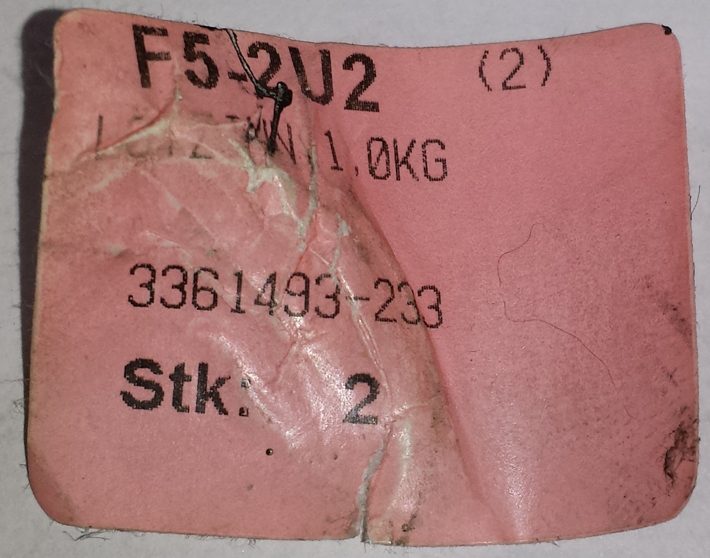

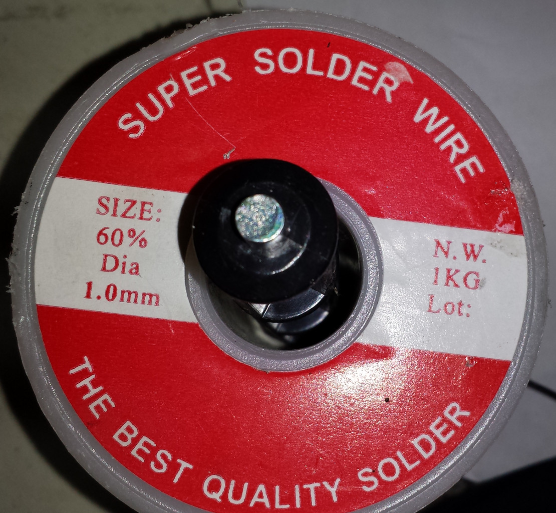

Ich habe hier noch eine fast volle Rolle Lötzinn. Ich würde gerne die Zusammensetzung kennen. Ich vermute, es ist einfache 60/40, Könnte auch mit Cu sein. Um das herauszufinden wäre es schön den Ursprung zu kennen, leider finde ich nicht den Hersteller oder den Versand, wo es mal gekauft worden ist. Kennt jemand diesen Laden? Drauf steht Super Solder Wire 60% Dia 1,0mm und auf dem Etikett F5-2u2 3361493-233
Kann maier zustimmen. Ich hab hier eine Rolle mit identischem Etikett, allerdings 250gr, und 0.56mm Durchmesser. Ich habe diese vor langer Zeit bei Reichelt gekauft. Laut Beschreibung enthielt es Kupfer. Da es die einzige Rolle Lötdraht ist, die ich je gekauft habe, bin ich mir da recht sicher. Bei meinem bisherigen Durchschnitsverbrauch muss ich in ca. 2106 nachbestellen.
Ja, der Aufkleber ist von Reichelt. Lustig ist das es bei Reichelt nur eine einzige 1Kg Rolle gibt. Sn60 Pb40 F-SW26(1.1.2 B) noch Lustiger ist: RoHS: konform siehe: http://www.reichelt.de/Loetzinn/L-TZINN-1-0KG/3/index.html?&ACTION=3&LA=2&ARTICLE=10990&GROUPID=557&artnr=L%C3%96TZINN+1%2C0KG da mußte ich Lachen.... PP
Dürfte mit 2% Cu sein, hab das als 0,56 mm gekauft und ich hab nur welches mit Cu Anteil gekauft, da es sich besser löten lässt...
Ja, das Lötzinn funktioniert auch gut, benutze es sogar für SMD. Ich las, dass CU Anteil auch die Dauerlötspitzen angreift und ERSA z.B. davon explizit abrät. Aber da das Zeug ja auch teuer ist, nutze ich es, bis es oder ich alle ist/bin. Danke
