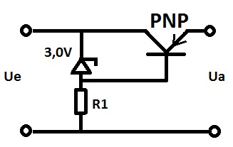

Laut meiner Berechnung muss Rv mindesten 2,5 W verheizen. Geht das ganze den nicht einfacher ? z.B. mit einem Elektronischen Schalter, der bei über 2,5V öffnet und so den AD-Wandler schützt ? wie z.B. in meiner Skizze.
mir ist nicht bekannt, dass es eine Sicherung gibt die Spannungen begrenzt. Normalerweise begrenzt man den Strom mit einer Sicherung.
Goldrausch schrieb: > Was soll ich mit einer Leuchtdiode ? > Den TL431 ersetzen können. > Dafür muss ich erstmal wisseen welcher Strom fließt. Ja, das sollte man ZUALLERERST abklären. Was kann die Quelle liefern und wie lange/oft?
