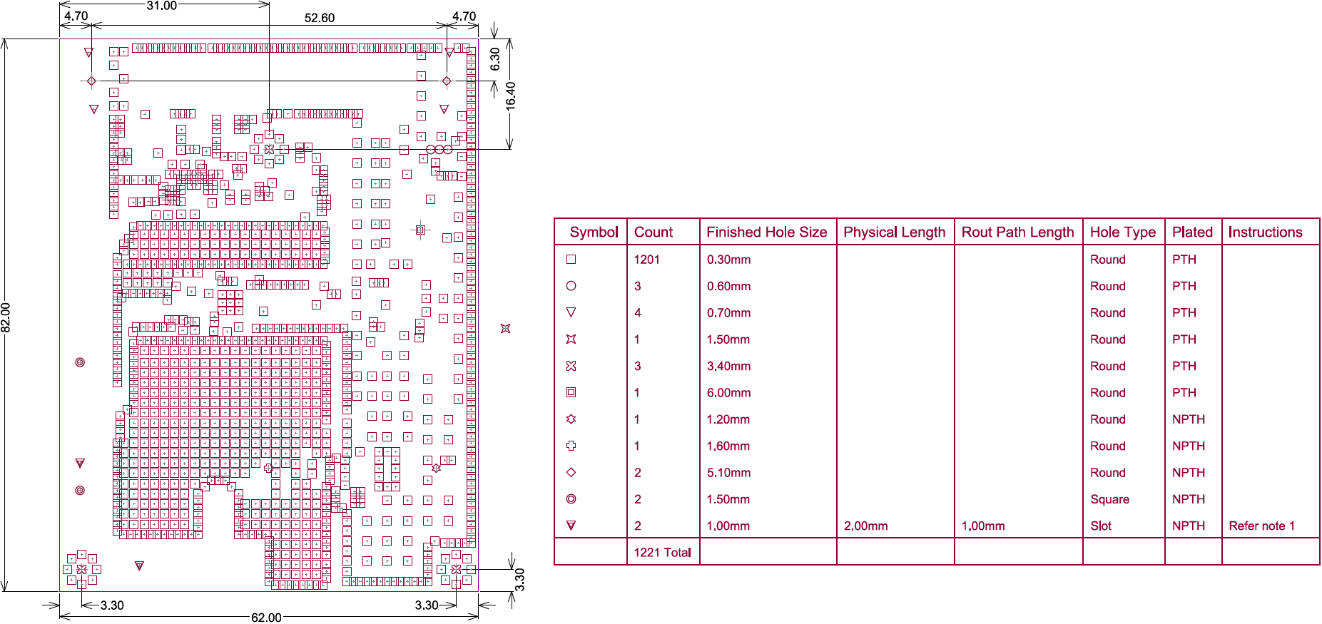

Hallo Altiumgemeinde! Ich würde gerne auf meinem PDF Druck eine "Drill Table" einfügen. Soll dann so aussehen wie im Anhang Jetzt habe ich auf der Altium Support Webpage gelesen, dass dies mit "Place >> Drill Table" gemacht wird. Link: http://wiki.altium.com/display/ADOH/Live+Drill+Drawing+Table#LiveDrillDrawingTable-PlacingandEditingaLiveDrillTable Bei mir im Menü gibt es unter "Place" diese Möglichkeit nicht. Wie kann ich die Tabelle erzeugen? Zur Info: Ich benutze Altium 12. Vielen Dank. SG, nicart
Für die Erzeugung einer Bohrertabelle musst du im Layer "Drill Drawing" nur die Referenz ".Legend" einfügen (einfach als Text platzieren). Die Bohrtabelle wird dan bei der Erzeugung des PDF-Dokuments automatisch angelegt.
Hallo Michael P. Danke so gehts. Gibt es auch eine Möglichkeite die Tabelle vor dem Generieren des OutputJobs zu begutachten? SG, nicart
Die Möglichkeit sich die Tabelle vorher anzuschauen gibt es erst ab Version 13.2 Gruß Michael
Nun hab ich die Version 13.3.4 und jetzt kann die Drill Table auch ganz einfach mit "Place >> Drill Table" eingefügt werden. Nochmals Danke SG, nicart

Das Panel „PCB“ öffnen und „Hole Size Editor“ auswählen. Hier kannst du alle Durchmesser wie in ´der Tabelle anschauen. Gruß
